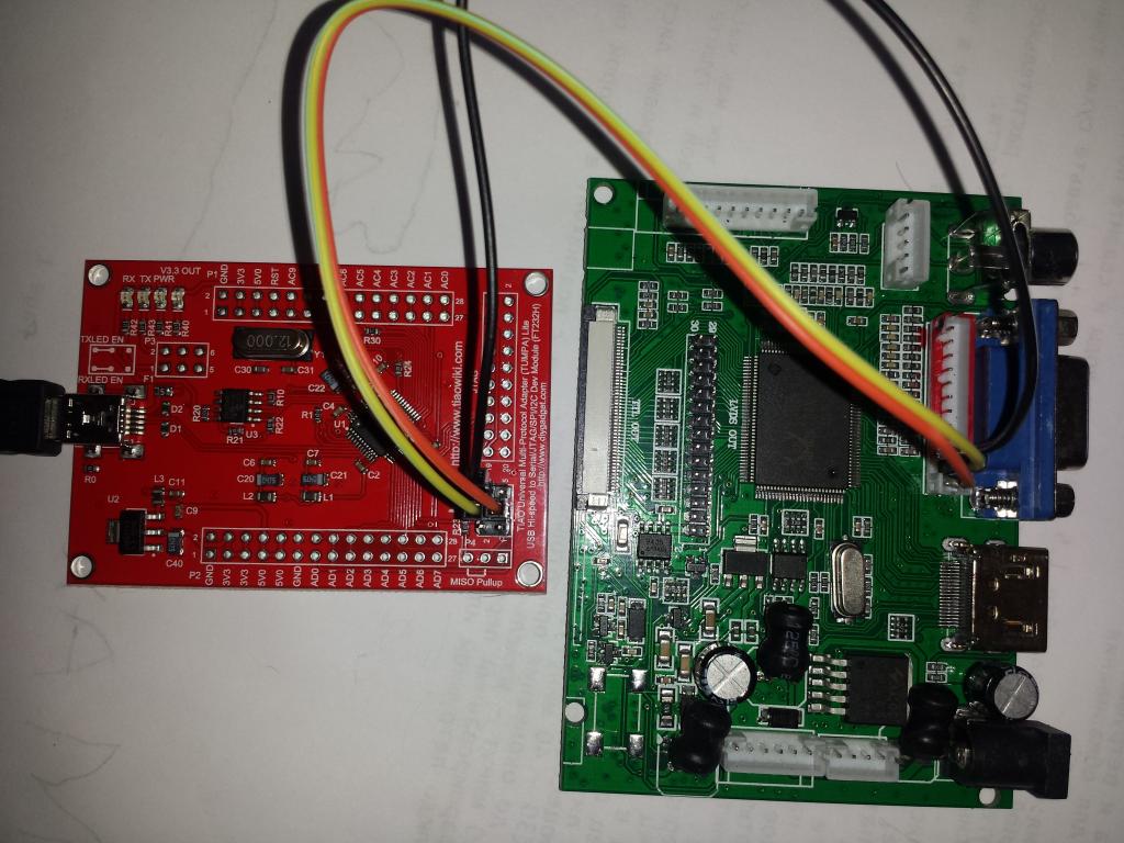

Привет! Нужна помощь.
Начну с того, что, к сожалению, не очень рублю в электронике, но очень это дело люблю
Получил свой программатор (http://www.diygadget.com/tiao-usb-mu...2c-serial.html)
Вот его мануал: http://www.tiaowiki.com/w/TIAO_USB_M...ser%27s_Manual
Установил драйверы и сгрузил программму-программатор из первого поста. Порт открывается, но дольше засада.
Подключил VS-TY2662-V1 контроллер 3-мя проводами :
USB programmer SPI port ------------ LCD controller VGA port
3 (SCK) - 15 pin VGA
4 (MOSI) - 12 pin VGA
6 (GND) - VGA GND
Вопросы :
1. Правильно ли я подключил девайсы ? Если нет, то как нужно ?
2. Нужно ли подключать питание к LCD контроллеру для чтения/записи прошивки ?
Я присоединяю фотографию того, как я подключил.
Заранее спасибо!

Неправильно. Я в первом посте дал картинку как подключать. Нужен диод шоттки. MOSI подключаешь к SDA через диод, а MISO - напрямую к той же ноге. Диод направлен от SDA к MOSI.
