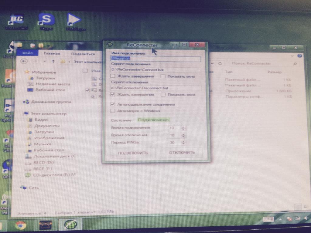

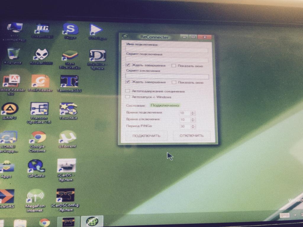

Дружище, Alex_St! вот прошло время и снова решил поставить твою прогу по поддержанию свистка-интернета... настроил программу как ты и говорил в ветке, подправил пути, запускаю вроде работает
, ставлю галку, чтобы запускалась с windows... так вот, при перезагрузке программа появляется, но голая.. без названия, путей к батникам ..
Вопросы:
1. Не связано ли глюки с тем, что твою программу засунул в папку и пути к батникам прописал, которые тоже в этой папке... Ну, мало ли
2. Напомни для чего флаги в программе? что галкой отмечать надо, а что не обязательно...
ID:	39520   Нажмите на изображение для увеличения

Проблема скорее всего в том, что прога лежит в папке, к которой у нее же нет прав на запись. Все настройки сохраняются в ини файл, файл лежит рядом с экзешником. Если соранить не удалось, то ничего и не будет.
Варианта два:
1. Положить прогу в папку, в которую она сможет писать.
2. Запустить и настроить прогу в другой папке, а потом скопировать куда надо сразу с ини файлом. То, что она не сможет его потом переписать - ну и ладно. Главное, чтобы нашла там все что надо )
