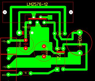

обязательно ставить 1000mH или допустимо другую катушку? А в остальном эту схему можно паять и не мучаться или она еще в разработке?

ну 1000 это перебор и 100 хватит, ну и печатку немножко надобы подправить

а для чего вобще катушка и сопротивления?

Схема основана на
Добавлен оптрон для управления режимами дежурный/рабочий от замка зажигания.

я про схему 8) сопротивления вроде понятно, но не уверен, а катушка непонятно 8)

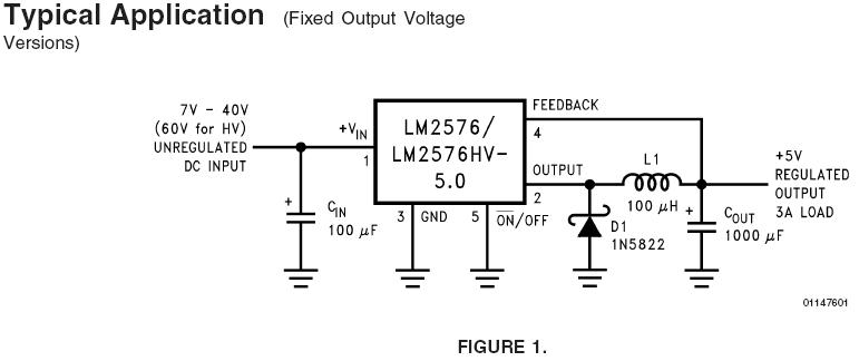

Катушка требуется LM-ке для работы, а сопротивления и оптопара для управления, если управление не требуется можно оптопару и оба сопротивления выкинуть. Просто в моем случае питание идет напрямую от аккума и мне требовалось управление.
Оригинальная схема из даташита тут:
http://www.pccar.ru/showpost.php?p=19836&postcount=5
варианты печаток на 5V и 5+12V
можно поругать если что
как вставить картинкой не знаю...
