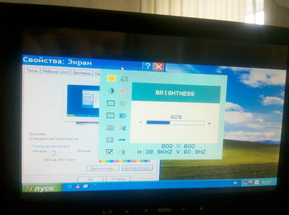

а вот, когда Вы пишите, что не работает нативное разрешение, то что конкретно имеется в виду: видеоадаптер (драйвер) не формирует 800х480 или же монитор (лиллипут) не распознает его как 800х480 и показывает в каком-то другом разрешении?
Если первое, то нужно разбираться с видеодрайвером, а если второе, то с монитором (худший вариант, если оба сразу нуждаются во вмешательстве).
в дровах можно выставить 800х480, но картинка на мониторе сожмётся. сверху экрана появляется широкая чёрная полоса. скрин прилагаю.
