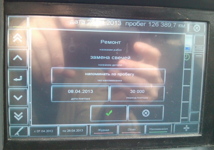

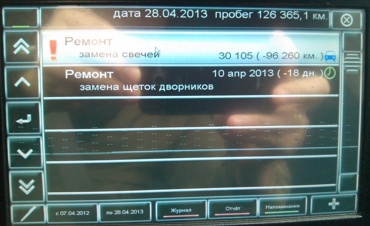

Подскажите, что делаю неправильно.
Установливаю напоминание, например, на замену свечей. Периодичность 30000 км. Выставлюю существующее показание спидометра.
Напоминание выскакивает через несколько километров пробега.

Сообщение от AlexIz Посмотреть сообщение
В журнале нельзя просто создать напоминание, напоминание создаётся автоматически при добавлении записи в журнал. То есть алгоритм следующий.
1. Меняешь свечи в машине
2. Создаёшь запись о замене свечей. При создании записи обязательно задаёшь текущий пробег, если он у тебя не считается автоматически (судя по всему при создании записи ты не сделал это ). Задаёшь НАПОМИНАТЬ ПО ПРОБЕГУ и период 30000 км. Сохраняешь.
3. Через 30000 км икар напомнит о необходимости заменить свечи
4. Заменяешь свечи и создаёшь новую запись о замене свечей. При создании записи старое напоминание будет удалено, а новое задано.
