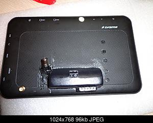

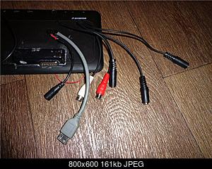

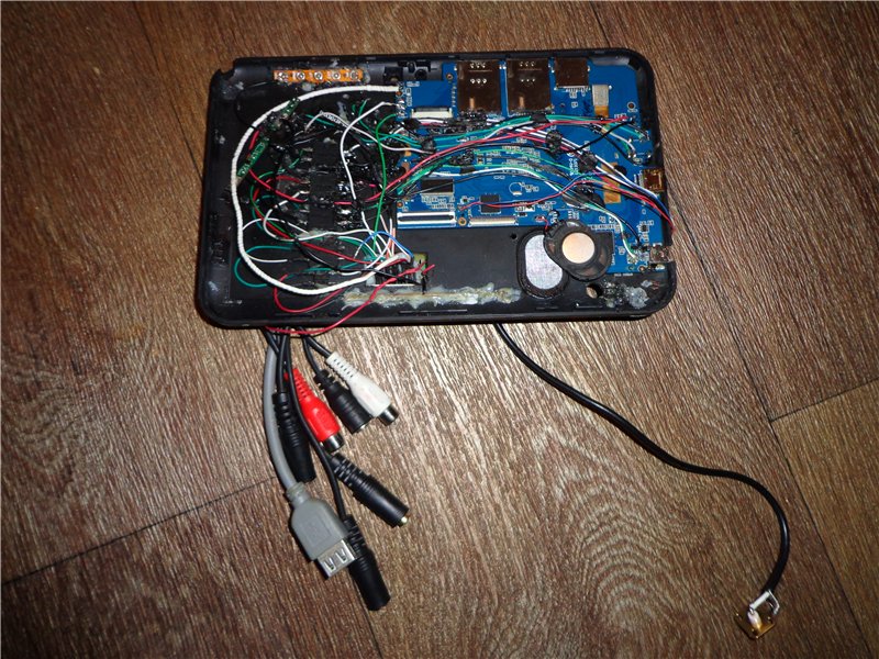

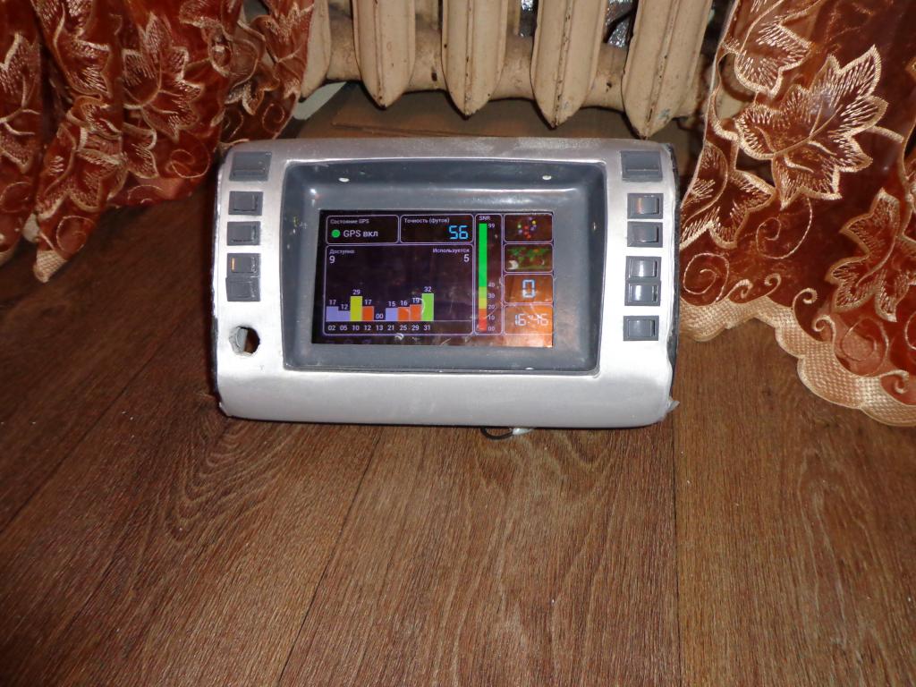

Решил подвести предварительный итог задуманного
1.Завершение переделки планшета под универсальный разъём.сделано
2.Покупка ,беспроводной клавиатуры с тачпадом.в процессе
3.Разработка механизма открывания задней крышки у консоли.в процессе
4.Пошив чехла для свободной переноски планшета и li-ion батареи.в процессе
5.Изготовление новой рамки для установки планшета в консоль.сделано
6.Установка usb-hub в центральный бокспочти сделано
7.Новая проводка для подключения кнопок на консоли через универсальный разъём в планшете.сделано
8.Установка регистратора в открывающуюся крышку консоли и вывод изображения на планшет.под вопросом
Под вопросом:
1.Установка небольшой панельки снизу консоли для управления
некоторыми функциями в планшете.Закупил Arduino,буду изучать)[/QUOTE]

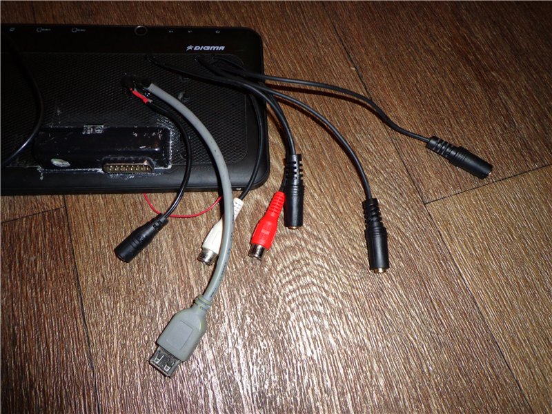

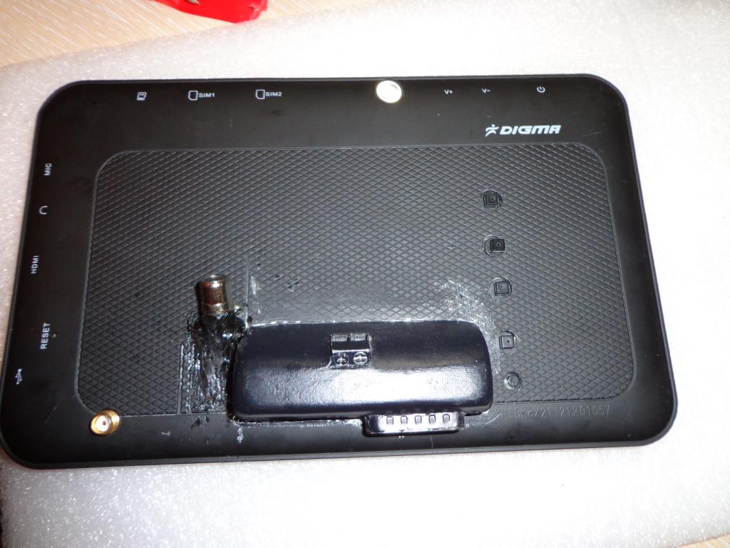

Планшет Digma был проверен мною.Прошло всё на ура.
Батарея планшета выкинута ,вместо него питание на китайский преобразователь от АКБ авто.(будет установлен вместо штатного дополнительный на 9-ач и заряжаемый через солнечную батарею (установлена на крыше).
Зарядка самого планшета поступает через NSD10-12S5 и на USB-хаб- через двойной переключатель(круглая кнопка)Т.е. если включить кнопку вниз-идёт зарядка планшета,если включить кнопку вверх-питание на usb-hub.
В планшете вывел дополнительный разъём питания обходя мини-юсб разъём.
В походном варианте,планшет снимается с консоли и управляется как обычно с помощью выведенных кнопок сзади+подсоединённой li-ion батареи.Если сшить чехол,то планшет становиться мобильным.Нет торчащих проводов и т.п. Бери и пользуйся!
Выведен разъём для активной gps-антенны.
Тесты показали холодный старт от 2 до 3.5 минут,вместо 10-15минут от обычного старта.Просто спутники находит за 30секунд после холодного старта!

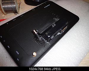

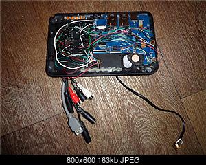

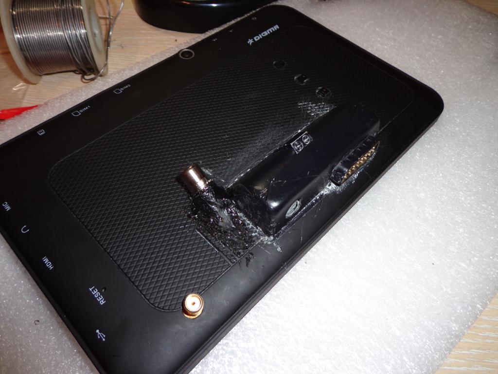

Всем привет!Прошло очень много времени и на той неделе я хотел написать об удачном завершении проекта...
Но звёзды так сложились,что не судьба
Пишу я этот пост немного в расстроенных чувствах,но отрицательный результат-тоже результат.))
Напомню планшет DIGMA idn7 3g был мною приобретён специально под карпс,он сочетал в себе все необходимые функции(после перепрошивки он мог показывать аналоговое тв-имел на борту фм-трансмиттер и керамическую антенну gps.
После прочтения других творений(с этим же планшетом) участников данного форума я решил внедрить универсальный разъём от первого проекта...Как я разбирал,делал его-всё этом можно прочитать выше...
Прошлой зимою наступил час Х и я стал устанавливать планшет,после установки по каким-то причинам он стал загружаться только в рекавери...
На мой взгляд было небольшое к.з.
Снял планшет и через несколько попыток и танцев с бубном воскресил и установил заводскую стандартную прошивку(с поддержкой тв-не устанавливалась) Плюнув и посмотрев на внутреннюю пайку решил полностью перепаять проводки и вывести usb-host,микрофон,фм-антенну,разъёмы под динамики,отдельный разъём зарядки и отдельный разъём замыкающий 5-ый контакт на mini-usb...(для подключения и отключения usb-host)
По каким-то причинам после первого "сбоя" отказались работать почти все кнопки,но на плате оказались дублирующие контакты:питание,домой и громкости-перепаял и их.
В конце лета, я приобрёл Lukey702 и отпаял керамическую антенну на мат.плате планшета,чтобы удлинить и улучшить сигнал gps.К слову сказать сигнал действительно улучшился,но меня удивил факт,что удлинённый провод(без антенны) показывал так же как и "с керамикой"
Проверив всё,я отключил планшет и откложил до установки.
На этой неделе решив обновить все программы перед установкой,мой планшет вообще не включился
Т.е. не реагировал не на манипуляции с батареей,ни на подключения зарядки,ни подключение к ПК и любые перезагрузки.
Опытным путём я выяснил что сдох контролёр заряда батареи находящийся внутри планшета.
Он был подключён к kis 3r33s(выставлено 4,3v) либо работал от внешней батареи.
Никакие попытки не были успешны...Подключение нештатной батареи от нокиа,тоже не увенчалось успехом и данный планшет-я откладываю до лучших времён..
К слову сказать свой модуль(из фанеры,которой уже никто не заметит),так же хочу доработать(изменить кнопки) и быть может дизайн,хотя я если честно склоняюсь в сторону нового вида модуля из стекловолокна.
Вот фотографии,быть может кому-то пригодится мой опыт....

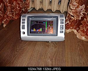

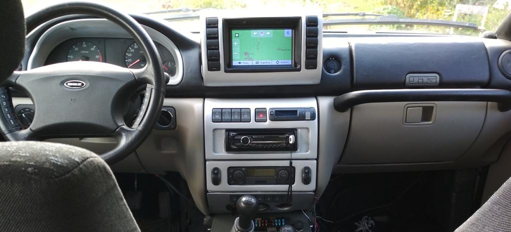

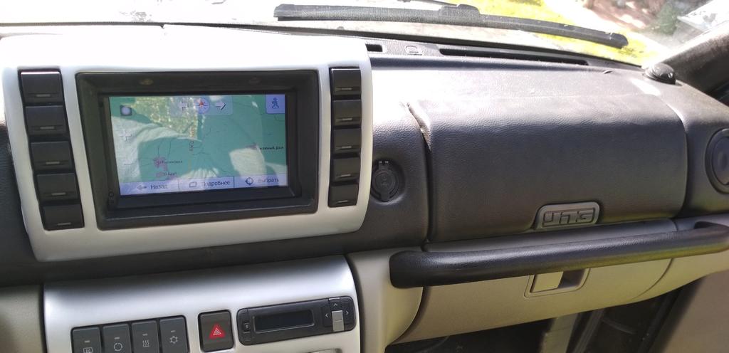

Всем привет! Не знаю будет ли полезна данная информация кому-либо, но проект я завершил на данный момент, после многочисленных переделок CARPc из планшетов была заказана из Китая магнитола с обычным характеристиками (2гб оперативы, два usb, gps ) но главный её недостаток в урезанном программно bluetooth.
Внешний вид консоли и торпедо я "допилил" и скорее всего внешний вид меняться не будет.

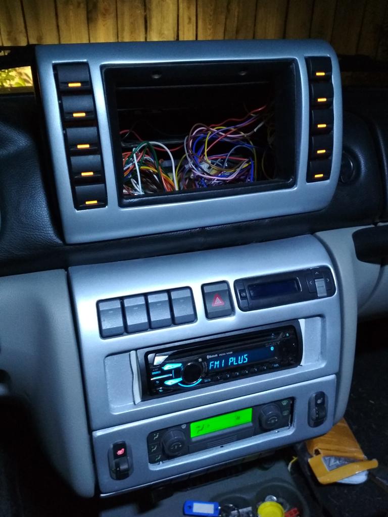

Все кнопки теперь имеют свои разъёмы(автомобильные) одна часть кнопок идёт через предохранители под капотом.
Т.е. для кнопок был сделан жгут проводов, без скруток и пайки.
Кнопки подключены к штатной родсветке и регулируются с помощью МУС,вместе со штатными кнопками.
Лицевая часть консоли крепится в трёх точках.
Средняя часть(основание) через кронштейны крепится к торпеде.
Задняя часть , пока просто вставлена, но имеет крепления под болты с внутренним ш/г .
Сама торпедо и консоль были обтянуты термокожей
В торпеде переделаны воздуховоды.
Магнитолла подключается через ISO разъём.
Рамка сделана из дерева, обработана полиэфирной смолой и покрашена.
Кнопки управлять Г.У. не умеют (пока что)
При замене Г.У. на любое другое нужна будет только рамка новая .
В планах перейти на khadas vim, который пару лет уже лежит..
