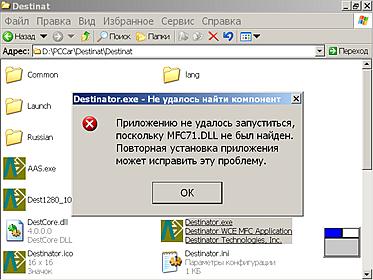

По умолчанию проблема с ним...
а кто скажет, что это значит? (см. картину.)
причём на домашнем компе работает всё и нормально, а на КАРпц вот так не запускается

Сообщение от ZAGR Посмотреть сообщение
Была такая же ошибка, просто поиском нашел этот файл на другом компе и скопировал в папку с Destinator, все заработало )

Сообщение от bumbastic Посмотреть сообщение
Спасибо за совет! ))
Сам уже догнал, почему.
отвечаю сам себе на этот вопрос :-)))))
этот файл в аттаче, может кому сгодится...
