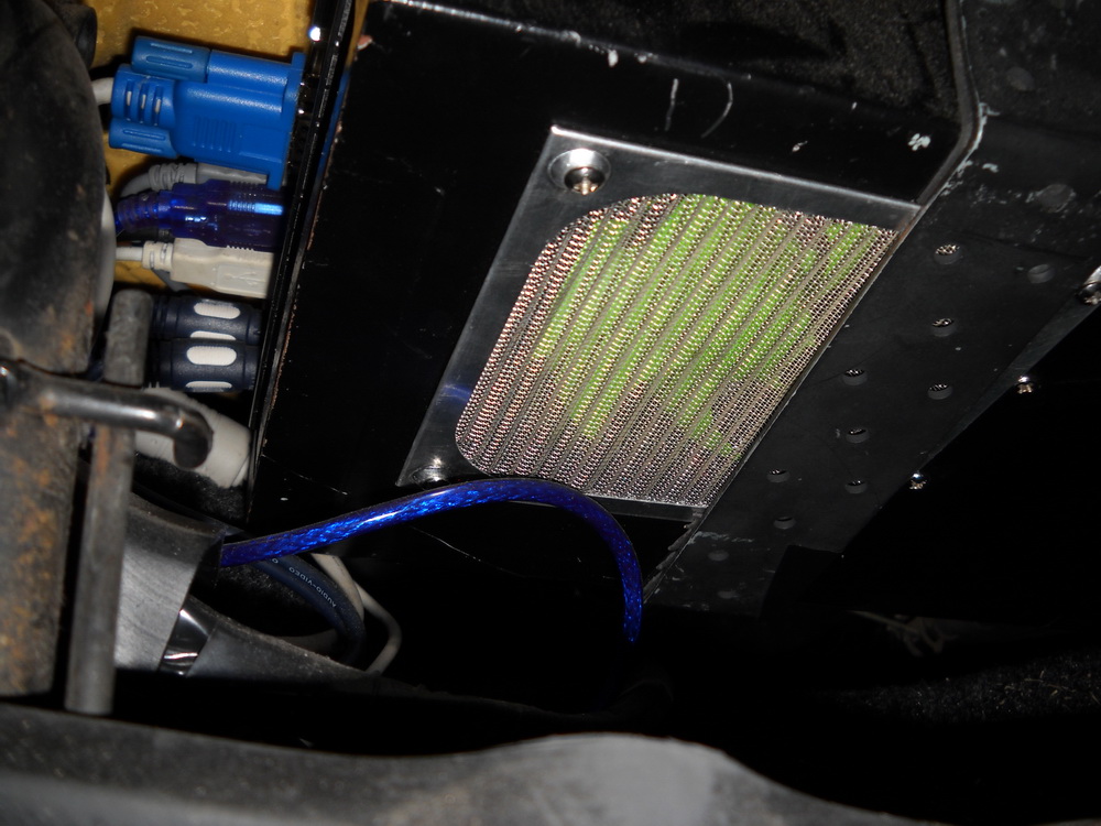

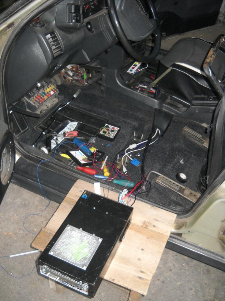

установка в авто сист блока

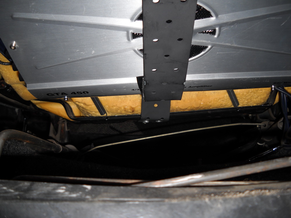

Так закреплён ПК и усилитель,под сиденьями.
а у меня усилитель не влез под сиденье. самый большой минус чего то под сиденьем это когда кто то садится и начинает его двигать

Я перебрал воздуховоды отопления,теперь у меня воздух назад дует через пепельницу сзади,а ласты под сиденьями я выкинул. Может поэтому места хватило?
Сиденья отъезжают назад полностью,тем более водительское,я всегда до упора назад делаю.

Усилитель я правда не пытался к сиденью прикрутить, просто попытался его под сидение засунуть не удалось, и прикрутил его в багажнике

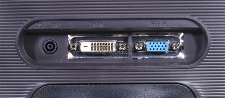

Т.к. у моей матплаты 2 видеовыхода (VGA и DVI),то у мну есть такая мыссь:
на VGA - мон с тачем(сделано),а на DVI мон 15"-17" под потолок,для задних сидений.

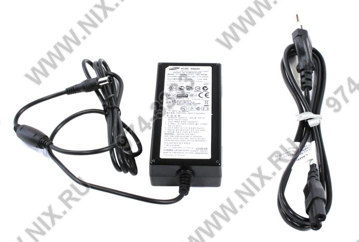

Хочу приобрести моник с внешним питанием,самый простой. Вместо родного БП купить БП для бука,типа 12В(прикуриватель)-выход на бук(в моем случае моник).
По предварительным подсчетам бюджет рублей 5,если всё новое.
Я считаю,недорого,для высококачественного изображения,это вам не потолочные мониторы от 7000 и выше,с низким разрешением.
Как вам идея?

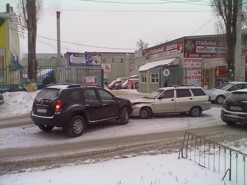

Этот проект закрываю (дтп и после восстановления,замена авто) и по нему есть что сказать.
Основные програмульки лучше ставить не в машине, а дома , т.е все установить и потом только в машину тащить.

Не приятно (((( На Пешестрелецкой?

Да.
Дастер хотел проскочить,но у меня хрен проскочишь
Теперь страховку дождаться и машинку менять.
