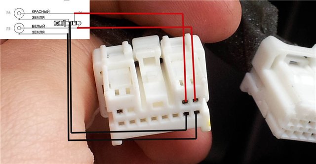

Как сделал рамку под монитор?
2. Гена воет - просто жуть. Комп соединен с головой черех АУКС качественным микрофонным кабелем. Земля и экран присоединена к концу со стороны компа.
У меня голова без АУКС, интетересно, головы стоят одинаковые? Если да, то как выведен АУКС? У меня ГУ CY13C.
упс - я кода головы не знаю. АУКС в подлокотнике, подпаивался в разъеме головы. Сейчас попробовал минуя разъем кинуть кабель от компа в подлокотник - вроде совсем не воет

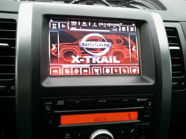

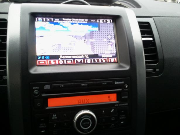

пара фоток с телефона. Конечно снимает некачественно ((
