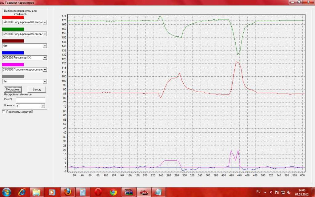

то Virtual посмотри у себя 21 02 02 слово "Регулятор ХХ.Открытие" шаг
21 04 02 слово "Регулятор ХХ.Закрытие" шаг
формула X=слово/256 это формула есть в последней версии Реадлога
а так в Теку можно задействовать тебе 21 02 03 и 21 04 03 ,всё равно младшые байты для расчета десятичных знаков))так сказать немного упростить))

у мну РХХ не шагового типа (хотя это как раз может и ). но РХХ я уж нашел это 21 06 01
дело ваше принимать или нет))) единственно перепутал "открыто-закрыто" наоборот))

у меня 21 04 это 4 параметра по 4м горшкам + еще чуток...
РХХ у мну соленоидного типа управляется ШИМ (шустрый зараза) и параметр что с ним бьется ток один это слово...
вот мой лог..., можеш погонять в readlogs.
ЗЫ единственно что 21 02 03 еще бьется с РХХ инверсно., хоть и не совсем.
