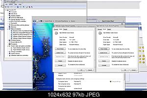

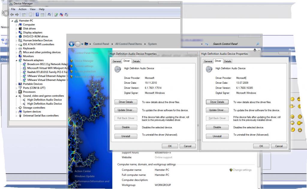

А что за драйвер на звуковуху у тебя стоит? У меня в той менюшке в винде нет s/pdif только Динамики. У тебя XP?

Сообщение от Гуру Сергей Посмотреть сообщение
win7.
драйвер стандартный, что семерка сама поставила, почему-то в диспечере устройств два HDA
Еще как вариант - попробовать поставить Virtual Audio Cable
