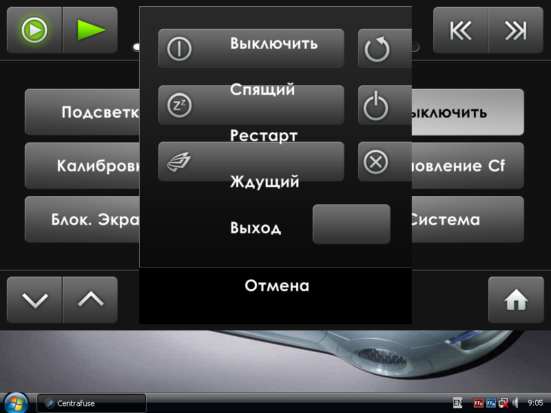

Еще пара вопросов.
1. Может кто знает с чем связано, что регулятор громкости - тот что на главном экране работает глючно? К сожалению скриншот его не отобразил. Суть - одна белая вертикальная полоска ни как не меняющаяся, хотя звук вроде меняется как то при проведении пальцем в этой части экрана. Звук на материнке - VIA.
2. Аналогично, но не шибко важно (так как редко используется) см рис. От разрешения не зависит - пробовал как 800x480 так и 800x600.

Еще пара вопросов.
Вопросы снимаются, разобрался сам - это были последствия установки CF4.2.7 поверх CF3.5.6. Пришлось вручную подкорректировать скин.
