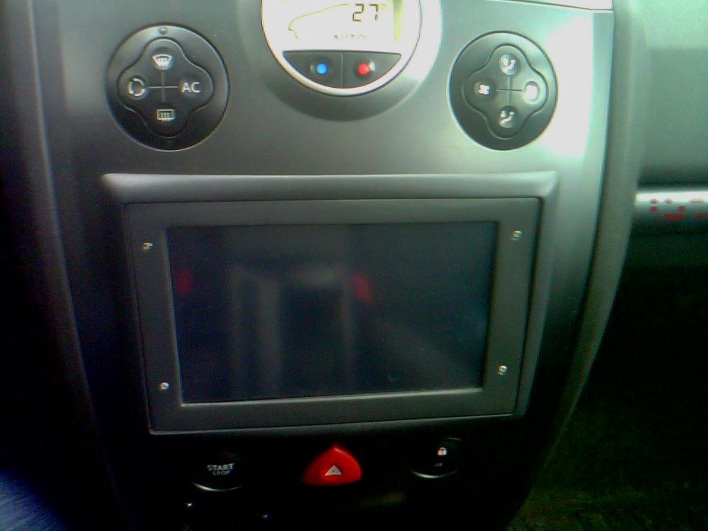

Вот так у меня получилось, CarPC реализован на базе Asus EEE PC 701,
матрица от этого нетбука, подключена через контроллер по VGA
Молодец, получилось здорово. А что у тебя на нем реализовано?

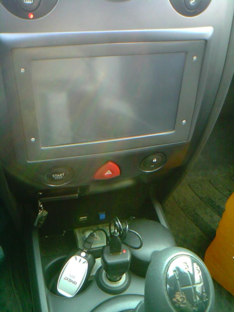

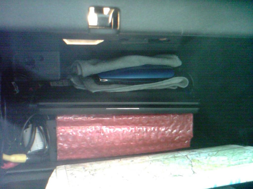

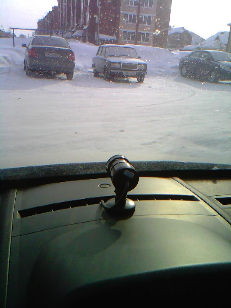

Операционка стоит Windows XP (не обрезаная)
4 Гб. твердотельного жесткого диска для неё хватает, если полностью убрать файл подкачки, то после установки всех драйверов и программ остается еще 1.7 Гб.
Фрон-енд Centrafuse 3, видеорегистрация организована при помощи аналоговой камеры с ИК подсветкой и модулем видеозахвата зацепленом по USB. Питание от автомобильного адаптера для Asus EEE PC 701. Все заказывал в китайском интернет магазине dealexetrime.com. Все пришло в течении 2-3 недель, по работе жалоб нет.
Все разместил в бардачке, туда же перенес магнитолу, использую её как усилитель через AUX.
На фото виден GPS модуль, с компом связывается по BT.
