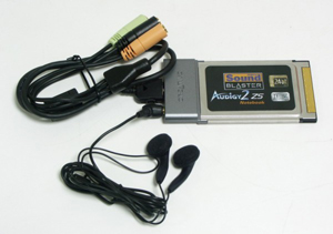

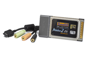

вобщем звуковая карта LIVE 5.1 так и не захотела работать в моём компе
скорее всего это из-за того, что ей не хватает питания.
решил попробовать прикупить себе звуковуху Creative Audigy 2 ZS Notebook PCMCIA.
её цена в Ф-Центре почти 2800 рублей.
(см картинки)
Всё хорошо - играет не плохо, звук 7.1 можно из неё извлечь, шумов никаких, хотя через "набортный" звук слышны такие "вьюги"!!!, НО есть одно НО!
оказалось, что тут мой PCMCIA card bus Ricoh R5C476(II) находится в списке несовместимых при работе с картой (((.
Об этом я узнал уже позже, после покупки самой карты. Заранее не выискал этой инфы.
Щас боремся с другом как обмануть карту, чтобы она работатала нормально. На данный момент есть синдром зависания компа при перезагрузке, если какрта вставлена в слот при этом, если её втыкать после загрузки компа, вроде всё ОК.

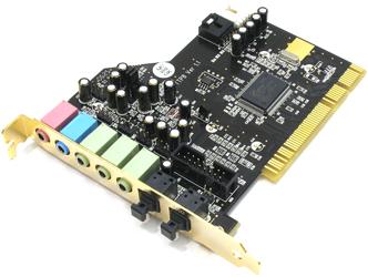

Напарившись вдоволь с написанием всяких скриптов и микроутилит (ничего это не помогло, но всёравно спасибо другу ЮРЕ!!!!), для обмана Creative Audigy 2 ZS Notebook - решил сдать её обратно.
Сдал сегодня обратно звуковуху Creative Audigy 2 ZS Notebook PCMCIA, деньги отдали без вопросов.
Спасибо Ф-Центру!
Поехал в НИКС и прикупил там Terratec Aureon 5.1 FUN PCI в боксе за 1208,25 руб.
(см картинки внизу)
Вставил в свой комелл - она работает!!!
Похоже со звуком я разобрался-таки.
Играет в "уши" вроде приятно, понравился софт, который к ней идёт.
Есть и с ней один нюанс)))
она не влезла по ширине в проём, предназначенный для неё в корпусе и розовый разъЁм перекрывается наполовину стенкой корпуса
(будем пилить, она золотая :-)))
Дописано 19 сентября 2007:
Корпус подпилен (т.к. корпус мягкий, то труда особого не составило) , теперь розовый разъём доступен для использования.
В процессе эксплуатации выявлено смешное явление. В момент когда комп выключается (уходит в спящий режим или полностью выключается) звуковуха издаёт такую интересную мелодию, которую не описать пожалуй словами. Похоже, если на пианино слева направо провести быстро пальцем по 2-м октавам )))))
Даже уже привык - это сигнал того, что комп выключился ))))
Правда люди иногда оборачиваются, проходя в этот момент мимо ))))))
