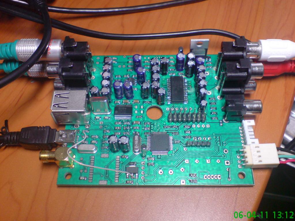

Так, для затравки, скоро соберу многофункциональную вот такою приблуду для замены штатного мафона + много другого... вот только как скоро хз
На этой плате аудиопроц (2 AUX входа слева и 5 выходов на внешний усь справа), фмрадио, GPS (пока не смонтирован), USB аудио карта, USB HUB, енкодер с внешними кнопками, контролер резистивной клавиатуры (два штуки - не подключенный белый разъем), внешний выход COM порта (с опторазвязкой) для управления другими устройствами (заложен для управления климатом авто) и 5 выходов на внешние реле для коммутации любой нагрузки (планка контактов в два ряда).
Пока запущено: USB HUB (из-за косяков придется заказывать новую плат ), USB звуковуха и Аудио проц (провозился 2 дня). Теперь нужно наладить связь с компом и продолжать дальше...но время займет по более так как применил проц от Microchip, а я сними никогда дел не имел.
Также будет вторая плата таких же размеров (монтируется сверху основной) на которой будут уже смонтированные 5 реле с контактами, усилок 4х40 (на любой микре PAL007 и тд), Bluetooth модуль с подключением внешнего микрофона (гарнитура, управление мобилой и тд) и аудио вход для навигационки (с приглушением основной музни, когда крякает навигашка).

Здорово! Эх... научиться б самому контроллеры программить... я б таких дел натворил...
- входы независимые, или микшер?
- аудиопроцессор раскладывает стерео на 4.1 ?
- управляется аудиопроцессор, помимо кнопок и энкодера, софтово с компа?
- USB звуковуха, имхо, бесполезная вещь. Стоит, сабака, дорого, проблему наводок из-за земляных петель не решает, качество не намного лучше аналогового от интегрированной звуковухи. Лучше уж SPDIF - не намного дороже. Имхо!
- если не секрет, на чем сделал хаб?
- GPS есть смысл самому делать? Не дешевле BU-355 купить?
- К50-35 я бы все-таки не стал бы ставить.
- Платы, блин, эти! Денег немерянно стоят в мелких сериях! Обидно что придется переделывать! Размер где-то 70-80х100-120?
- Усилок рекомендую на PAL007 - хорошо паёт - лучше чем TDA-шки!
- smd-шки 0805 ?
p/s/ отличная платформа для системника all-in-one
p/p/s/ сколько ж такая плата (смонтированная) по рублям то получилась?

Ну по ценам сейчас не скажу точно, но уже на все эксперементы(заказ плат) да комплектуху порядка 300 уе уже убил...творческий процесс требует вкладов. Могу сказать, что дешево не будет. Полная версия, предварительно, порядка 360уе.
А так цена будет варьироваться в зависимости от интересующей комплектации.
На вскидку три варианта комплектации (Lite, Standart, Full).
1. ФМ+аудио проц+енкодер (крутилка громкостью) - управление ТОЛЬКО с компа.
2. ФМ+аудио проц+енкодер с кнопками, выходы на внешние реле и входы 2х датчиков температуры, IR вход (дистанционка), 2 входа для резестивных клавиатур (или один клава, другой датчик освещенности - динамическая регулировка яркости моника), выход COM порта для рулежки чем угодно+встроенная GPS+HUB+USB звуковуха. Самый оптимал для большинства применений.
3. Все что во втором + Bluetooth (дорогой зараза)+Встроенный усилок.
Ну а теперь по порядку:
1. Входы балансные независимые с поддержкой двухзонности. Тобиш на передние дины выбирается свой источник звука, а на задние свой (полезно для ребятишек и с ДВД в подголовниках или в потолке). Итого два аукса, ФМ и комп (встроенная звуковуха)
2. Аудио проц раскладывает стерео на 4.1.
3. Звуковуха куда интересней чем SPDIF (не на всех матерях, а тем более ноутах SPDIFа выхода нет вовсе). Пока вот слушаю на моей встроенной - разницы от комповой креативы не ощущаю. Короче испытания в полевых условиях все покажет.
4. Хаб TUSB2046.
5. GPS не проще внешнего...будет в системе как виртуальный компорт, а также в програму-оболочку будет передаваться время, координаты, скорость для наложения на картинку видеорегистрации и других применений (короче разборка GPS пакетов самим процом). А в будущем может добавлю MMC карту в качестве регистратора.
6. Меня электролиты вполне устраивают ибо пробовал и более дорогие вещи в других устройствах (типа BlackGate кондеров), но эффект не настолько ожидаем, сколько разница в цене...во всяком случае это куда лучше, чем в современных мафонах стоит обычная керамика 0,1mF. Девайс этот был звуковой проц для профприменений DBX DriveRack PA.
7. Размер делал под корпус и габариты 98х84...очень компактно однако.
8. Управление входами, ФМ и громкостью, а также включением самого компа будет происходить и БЕЗ участия самого компа (посредством енкодера и кнопок). Девайс полностью автономен.
Также будет возможно обновлять ПО девайса, причем нельзя используя дешовый вариант комплектации залить прошивку полной версии.
Ориентировано именно на подключил комп, колонки и готова полностью платформа. Коммутация питания компа, моника, внешнего "барахла" будет обеспечивать сам девайс.

Да уж - дорогое это все удовольствие А то тут народ все - дорого да дорого... Без коментариев!
Если аудиопроц во всех комплектациях - лучше наверное во всех комплектациях и управление комбинированное оставить: энкодер/кнопки + софтово.
Для большей гибкости, может побольше вариантов комплектаций.
Двухзонность - это здорово!
Я USB звуковуху делал на PCM2902 (два варианта). Вот это первый, второй - то же самое только без разделения цифровой и аналоговой земель и полностью на smd. Звучат совершенно одинаково - чуть лучше 888-го реалтека. Поэтому и решил для себя, что стоимость пцм-ок не оправдывает разницу в качестве.
Не, ну BlackGate это конечно сильно круто! Я smd-шные танталки люблю.
Да, размеры впечатляют для такого функционала. Она двусторонняя конечно?

Конечно двухсторонка...с другой стороны еще две микры...хаб и драйвер для релюх...
Ну народ всегда любил халяву...пусть разработают что-то подобное сами или хотя бы узнают цену разработки на стороне...сразу пыл паубавиться. Звуковуха у меня на PCM2705 (впринципе тоже самое, что и у тебя). Также не забывай, что реалтек сидит на материнке и ловит всю окружающую дрянь, да и питание там сам понимаешь.
Земли разделены на аналоговую и цыфру...сводятся у разъема. Танталы в звуке противопоказаны, они только по питалову ставятся.
Народ же не поймет, что сии приблуды нужны единицам. Не сценой можно подвинуться, если будет спрос хотя бы штук 20 в месяц, ну а если ровнять с китаем - дадите 100 или 1000 шт в месяц вот тогда и цена будет хорошая.
Не забываем, что детали приобретаются уже у нас на родине и цены соответствующие. Для примера чип ФМ беру грубо по 10уе это в розницу, а так под заказ по цене 5уе пожалуйста, но 100шт сразу. В общем, кто в теме, поймет о чем я.
