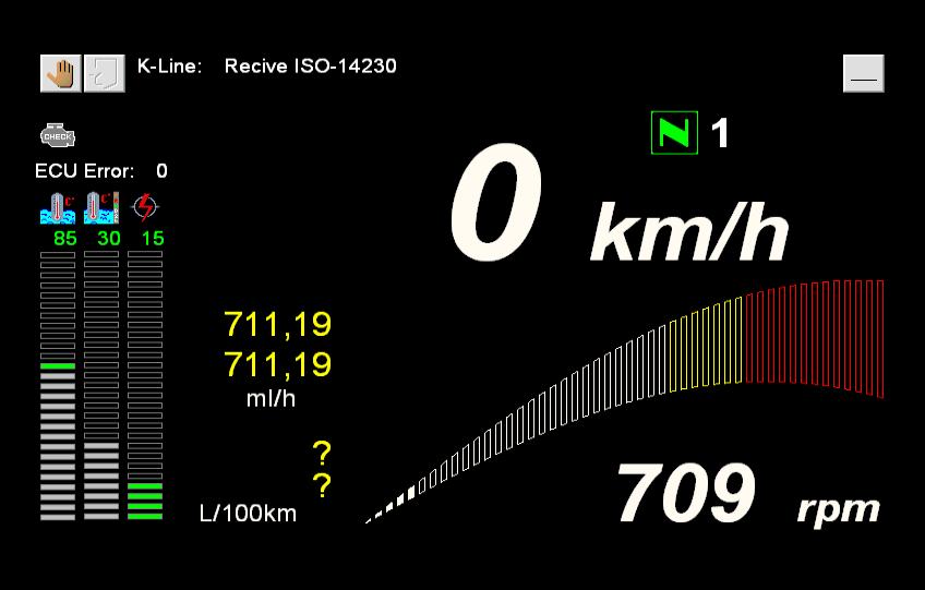

вот картинки.

для Valentin8080 Toyota Probox 1.5 2002г
прикольно =в первой версии у меня все параметы определились как 55=я для W... в диагностике поставил 55 и все работает.

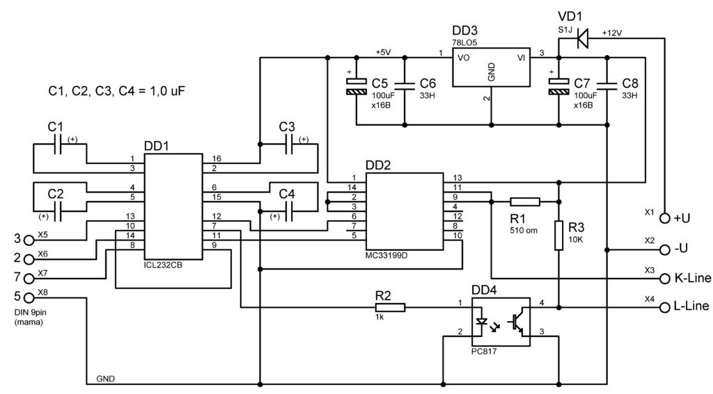

Для klop-2 - и +любой переходник USB.
Проверить K-L адаптер просто-подав +5в на 3(TX-com) точку видим изменения на K-Line.Подавая -12 на K-Line видим изменения на 2(RX-com) точке.Это по моей схеме-примени к себе.
Да -и еще- а ты в настройках COM порт правильно указал?
