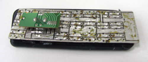

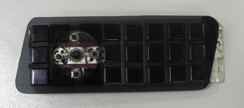

По умолчанию Вторая версия мультимедийного блока кнопок для CarPC в Mazda6
иллюстрированная версия новости тут
http://www.olgol.ru/pages/news/2007/...-20072126.html
Процесс конструирования первой версии блока кнопок дал мне опыт в том, что можно делать, а чего делать не нужно.
Так к примеру я не смог аккуратно нарезать клавиши из оргстекла, при помощи ножовки и напильника, хотя скомпоновать готовые кнопки на плате, проблемы не представляло.
Аналогично, с подсветкой. Место для нее нужно было предусмотреть заранее, как и прорезать токопроводящие дорожки на плате на верхней стороне.
Как назло, осталось мало светодиодов, а беспорпусные красные диоды оказались не красными , а голубыми. Пришлось пилить обычные, чтобы влезли в нужное место.
Нужным местом оказался промежуток между кнопками, в который я поместил продольные и поперечные куски красного оргстекла, чтобы не выпиливать под них рамку и соблюсти прямые линии.
Рамку выпиливать стало в разы проще, размеры ее вышли за пределы платы, это сделано для того, чтобы можно было при помощи нее закрыть щель в бороде, куда будет монтироваться блок.
В любом случае, уже не колхоз. Правда, регулятор громкости, совмещенный с джойстиком, я еще не доделал, потому что не нашел, чем можно заполнить пространство внутри самой ручки регулятора. Но , главное, чтобы центр не сместился.
Сама плата, сделана аналогично, разве что, я более точно высчитал все расстояния между кнопками и размеры платы позволяют установить ее внутри бороды так, чтобы не было риска , упереться в рычаг КПП.
В целом, второй вариант меня более чем устроил и я буду продолжать именно его. Осталось только регулятор сделать и подготовить площадку на бороде для установки блока кнопок. А потом уже можно будет распаивать электрическую часть.

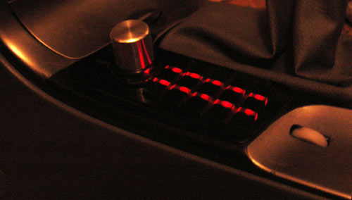

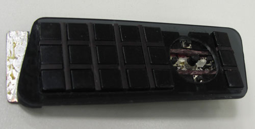

Ценой неимоверных усилий, под угрозой развода, я таки выделил себе выходные, чтобы закончить клавитатуру, которая у меня проходит под названием Keyboard1.
В субботу я прорезал отверстие в "бороде" и примерил туда блок клавиатуры. Долго смотрел на него и не мог понять, как сделать, чтобы было щелей, между бородой и блоком клавиатуры. Напился пива и заснул.
В воскресенье утром, я закатал рукава , достал банку со шпатлевкой (с волокнами) и быстренько сваял типа подставки под блок клавитатуры, типа подиума.
Получилось вполне функционально, со второго раза. К сожалению, не нашел краски подходящей и шпатлевки не было более мелкой, чтобы сделать хитрые и гладкие формы.
Покрасил черной матовой краской , а потом покрыл лаком автомобильным. Получилось интересно. Отторжения не вызывает, как первые варианты с покраской краской металлик "не в тон".
После установки блока в бороду и закрепления его там, я взял в руки плату от клавитатуры и долго думал, как ее закрепить рядом и соединить проводами.
Все контакты на шлейфе клавы разбил на 3 группы. А В и С. В первой и третьей группах присутствовали в основном, клавиши, которые мне были нужны, а именно - мультимедийные. Всего в группах А и С было по 6 контактов. В группе В было 17 контактов, но из них мне было надо всего 7 штук, и то, потому что я решил использовать кнопку Enter и клавиши управления курсора.
Памятуя о том, что в шлейфе удлиннителя PS/2 находятся тонкие прочные провода и их там 6 штук + земля, я решил ипользовать этот вариант и нарезал 3х15см шланга, распушив провода, залудил концы.
Следующий час потратил на соединение проводов с контактными площадками и разводку соединений там, где было нужно. Попутно вывел питание для подсветки с внешней стороны на внутреннюю.
Все было готово для запайки контактов в плату клавиатуры. Необходимо было только ее закрепить, что я и сделал, зафиксировав ее в двух точках, с возможностью сьема.
Потом запаял быстренько все контакты в линии А В и С и подключил к ноутбуку, куда установил драйвера с диска от клавиатуры.
Начал проверять работу кнопок. Из 18 + 4 кнопок, не работало 4 штуки. Думал, что линия повредилась , но после просмотра, оказалось что системы нету. После проверки, выяснил, что просто забыл протянуть проводки между соседними площадками во всех случаях. Т.е. брака не было, была недоработка. (Ниче не спалил, самое главное)
При включении блока, автоматически загорается подсветка, напротив кнопок в рядах, между радами, по 2 диода на один ряд.
Попутно интегрировал колесико сколлера. Потому что дюже необходимая штука.
Теперь о вкусностях.
Функционал клавы 2080 Luna от Defender.
В составе клавы было 12 программируемых кнопок (на которые можно повесить как стандартные функции, так и любое приложение), кнопки управления проигрыванием звука (Prev Next Play Stop), кнопки Close (закрытие текущего приложения), Enter , кнопки управления курсором.
Ну и ессно, енкодер поворотный, для регулировки громкости звука.
Кнопки управления курсором работают при наклоне джойстика в одну из четырех сторон.
Итого вышло 22 клавиши, из которых 12 программируются как угодно, курсор и колесико мыши, которое тоже программируется, причем очень интересным образом. При нажатии, можно выбирать в меню, наиболее часто вводимые данные (текстовая информация, которую можно вставить куда надо) и ярлыка на приложения. Т.е. число приложений расширяется
на 4 штуки. Просто похвальная настраиваемость клавы, учитывая то, что у меня уже есть цифровой блок кнопок.
Как отработает эта клава, покажет будущее, но могу сказать, что я ничего подобного пока не видел ни в списке готовых решений, ни у одноклубников.
