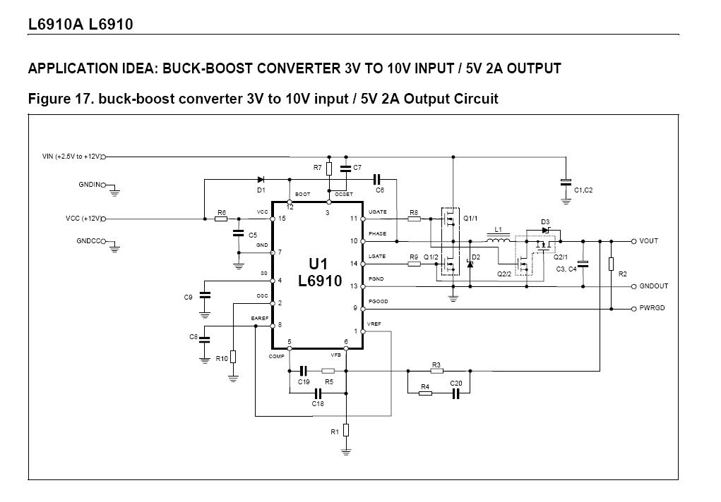

КСТАТИ НАРОД. Я тут наткнулся на одну схему(она была в первом посте), якобы бак-буст можно сделать за 100 целковых. Как думаете это всего лишь идея или реальность? Может кто то попробует такую схемку сбацать. Если заработает - попробую печатку переделать.
Для удешевления можно вместо LM3151 применить iru3037, но уж больно мне 3151 понравилась - порстая, надежная, с теплоотводом.
Вот схема бак-буста про которую я говорил. Точнее идея! Изменив делитель думаю и 12вольт выдаст. Если заработает!

Регистрация: 07.11.2009
Машина: Hyundai Accent :)
Сообщений: 1,361
Albert.****
а ты что разве не по этой схеме делал? я то думал как раз по ней 12в....
а такую схему я тож первый раз в твоем посте увидел идея супер и навскидку должна работать прилично... с любым ШИМ синхронным.
вот как раз собираюсь потестить данное решение синхронники свободные остальись только из цепей питания ядра проца.... но потестю точно мож на следующей неделе.
Старый 07.02.2010, 12:42   #56
Albert.comp
Аватар для Albert.comp
Регистрация: 27.12.2006
Город: Нижний Новгород
Сообщений: 495
Albert.****
Я наверно сдался так и не найдя недорогого варианта 12в канала (транс отпадает). Лучше чем LTC3780 - не нашел (дорогая собака - но я ни чуть не жалею - работает как часы)
Если у тебя что получится - расскажи пожалуйста, многим наверно будет интересно! Если результат будет положительный, можно по максимуму удешевить блок! Применив более дешевые компоненты (правда и надежностью платиться не хочется - где же она, золотая середина!!!)
Ждем результатов!
