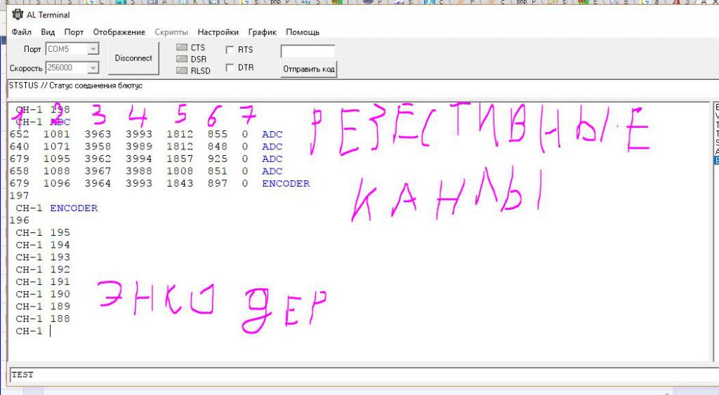

Получилось подключить Энкодер и вывести 7 каналов АЦП. АЦП 12 битный поэтому точности здесь в 4 раза больше чем на ARDUINO.
Первые 4 канала АЦП будут использоваться для резистивных кнопок, следующие 2 канала для кнопок энкодеров, 7-й канал подключен к выходу блока питания планшета, чтоб смотреть выходное напряжения на DCDC не используя мультиметр (нужен будет комп чтоб смотреть выходное напряжение на DC-DC планшета) регулировка выходного напряжения происходит при помощи многооборотного резистора.

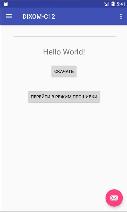

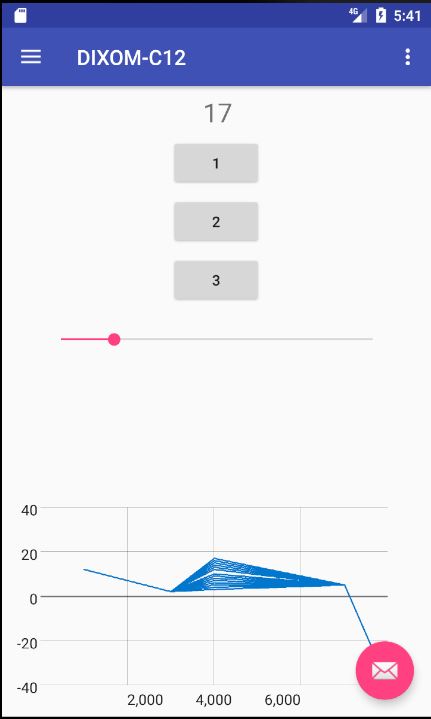

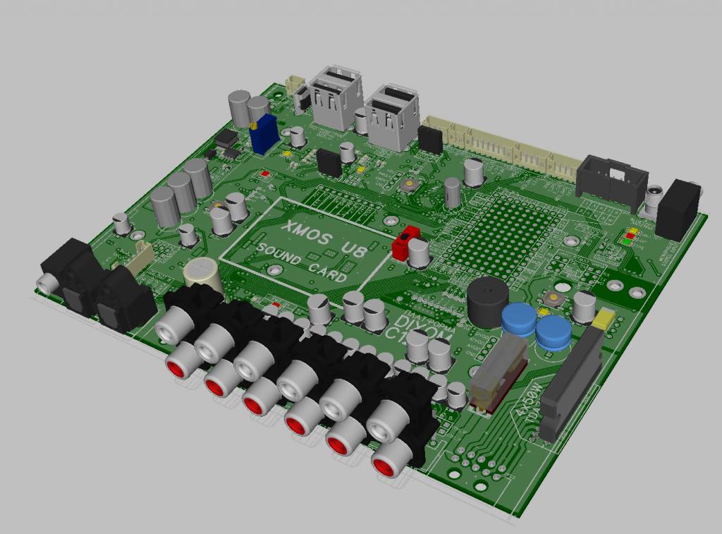

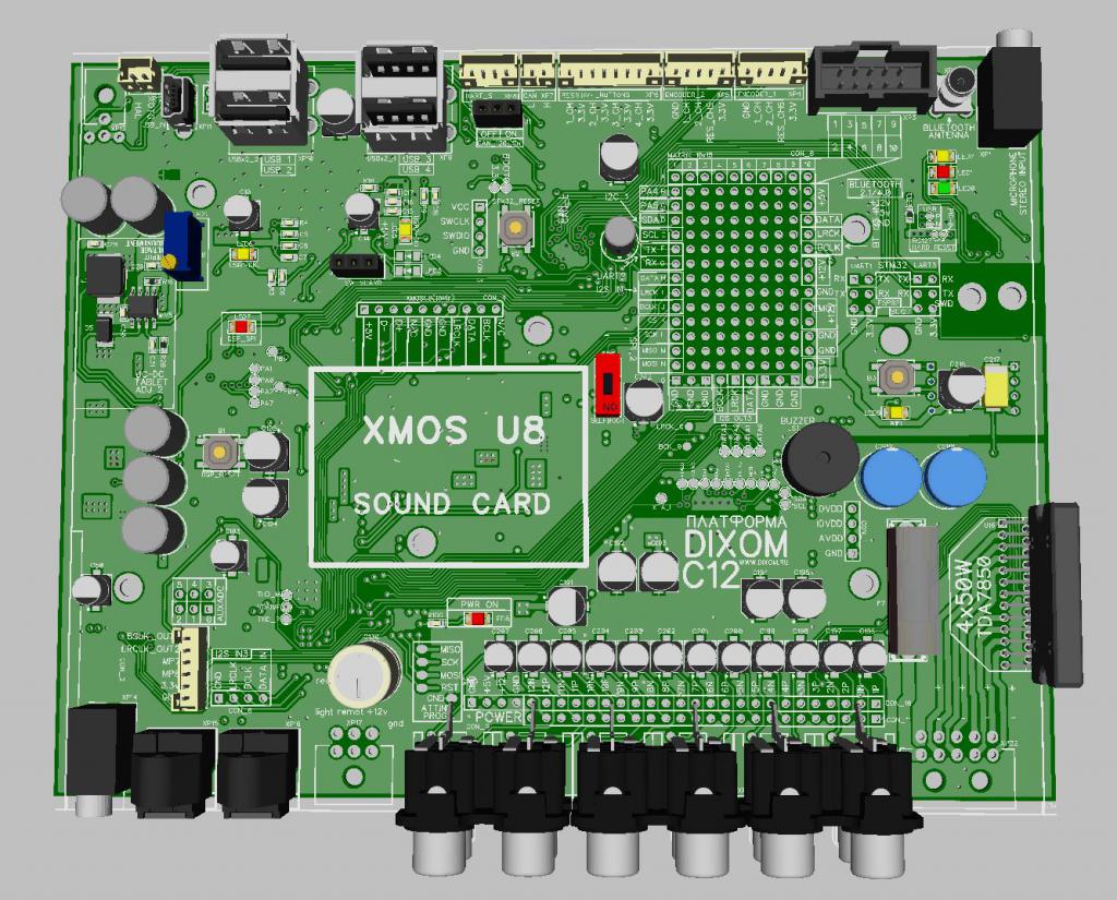

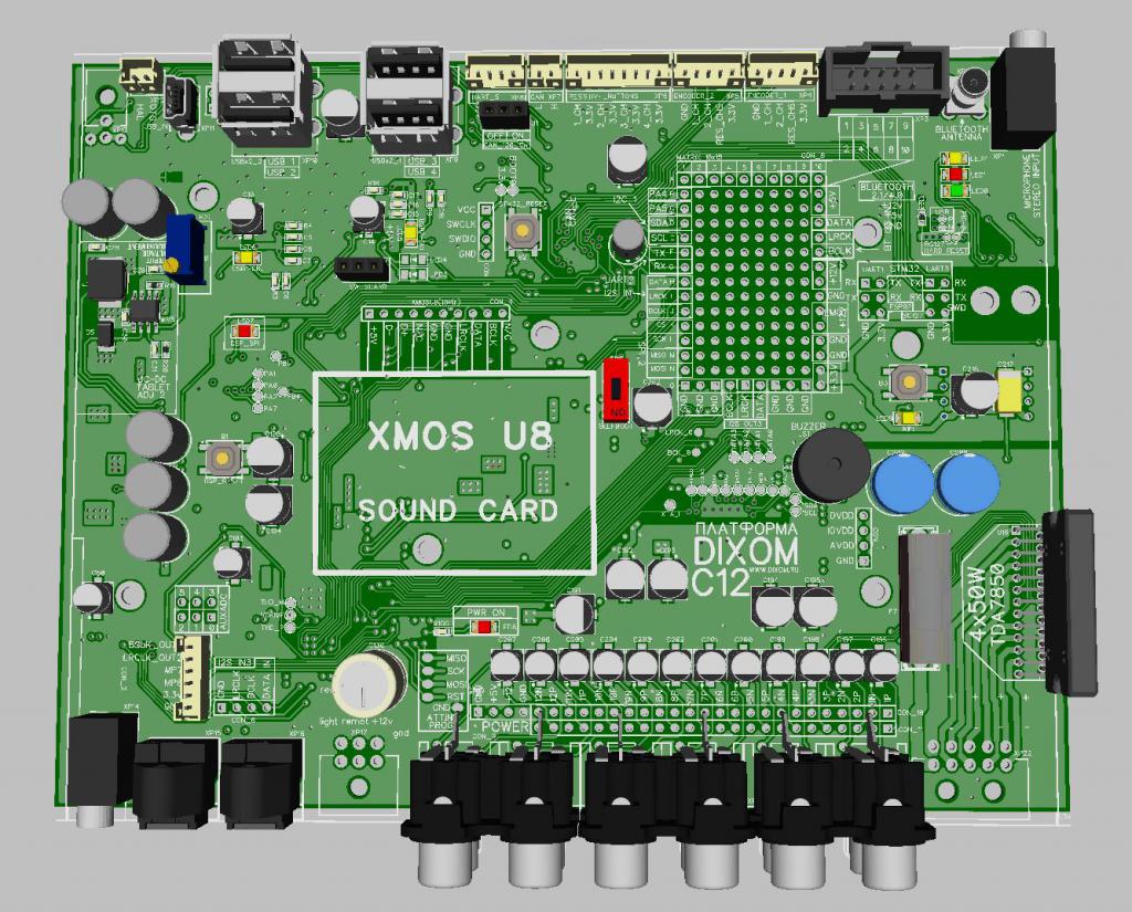

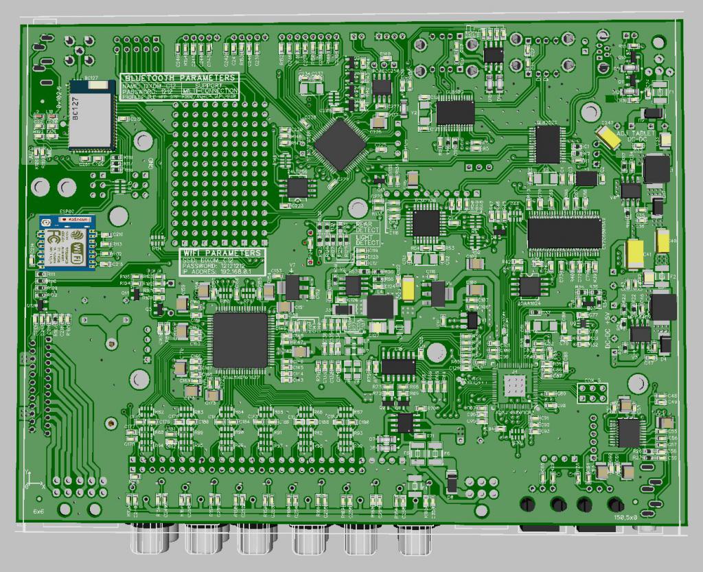

papant Пока станок не дойдёт не буду ничего заказывать.

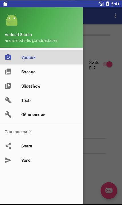

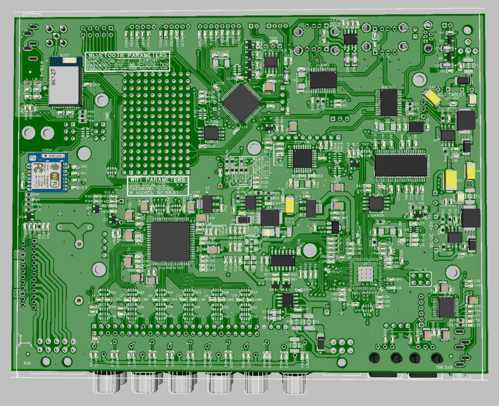

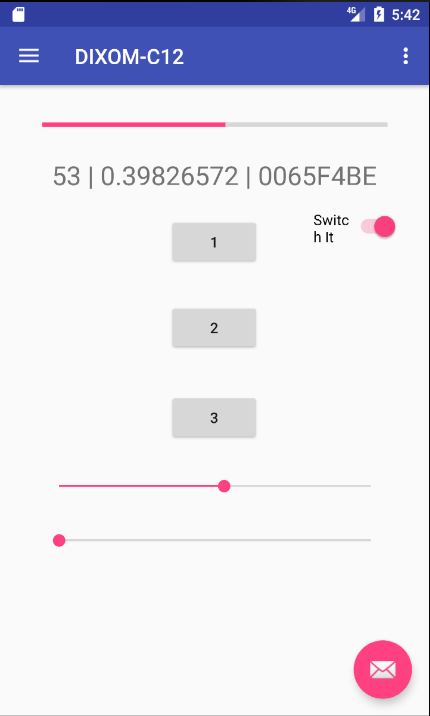

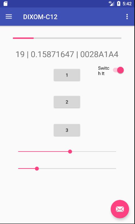

В общем написал небольшое приложение которое уже может управлять DSP ADAU1452 и Цпом ADAU1962 по USB, неделю бился над преобразованиями систем счисления в андройд) но всёже у меня получилось. Пока что для теста сделал управление громкостью 2мя каналами в DSP, всё работает отлично и сделал функцию перевода STM32 в режим обновления прошивки, скоро запишу видеоролик.
Плату полностью избавил от косяков, и это финальный вариант готовый к производству (фото приложил), в общем жду станок.

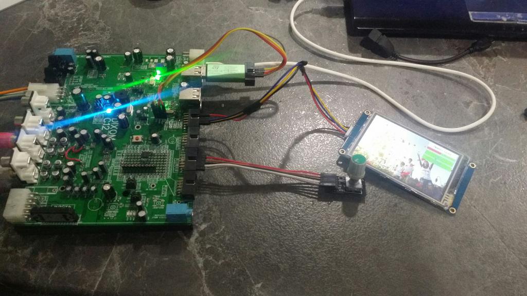

Вот такой дополнительный экранчик для вывода служебной информации, да любой информации можно будет подключить к платформе DIXOM-C12.
Это экранчики NEXTION они бывают разных размеров и полностью настраиваются под себя через специальную графическую оболочку NEXTION EDITOR.
В общем вдруг комуто пригодится
Сегодня запустил, все работает!
Александр, привет!
Подскажи по этому экранчику, вернее по редактору: он поддерживает кириллицу в шрифтах? Помню раньше у них были проблемы с рус. шрифтами...
Смотрю у них появился емкостный экран 7", до этого были резистивные.
На фото 5"-вый экранчик?
Нормально работает, глюков нет?
UPD: кириллицу увидел в редакторе. :-)
