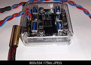

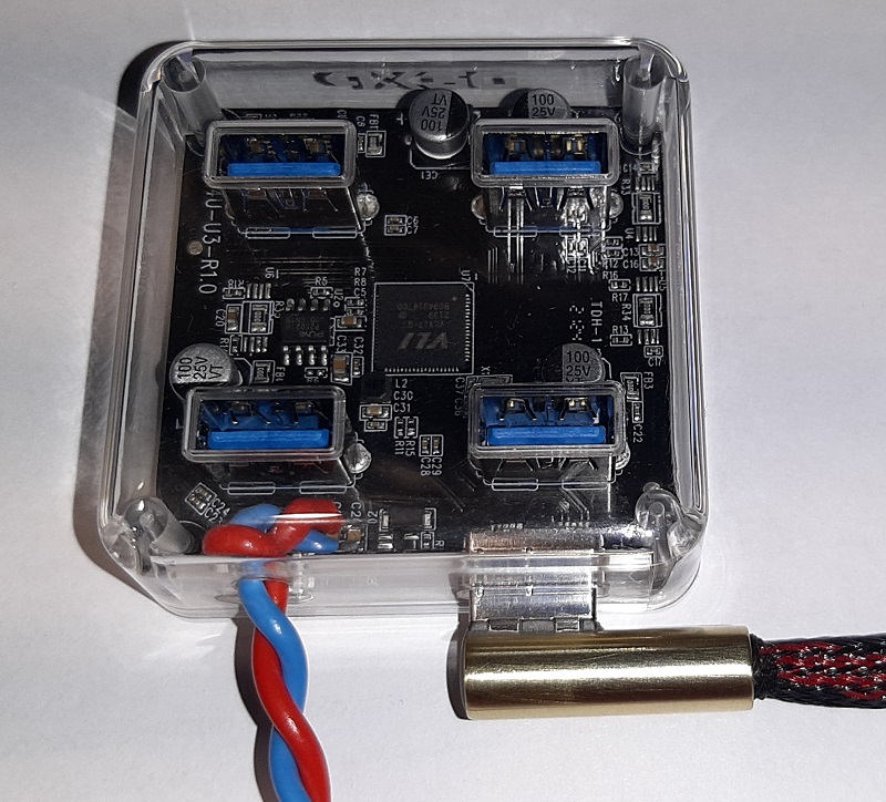

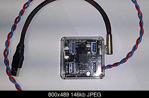

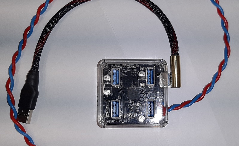

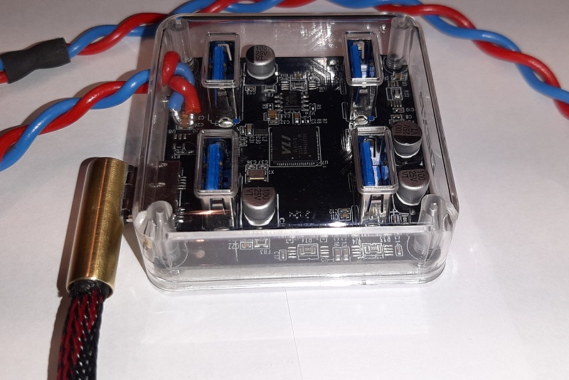

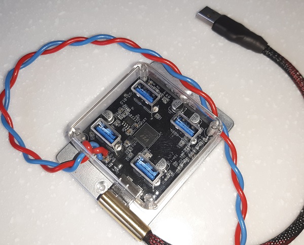

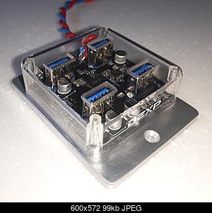

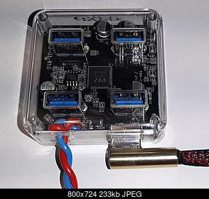

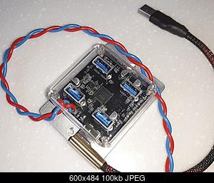

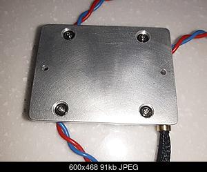

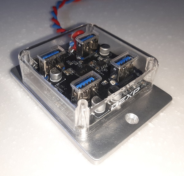

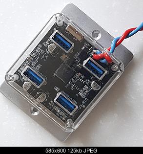

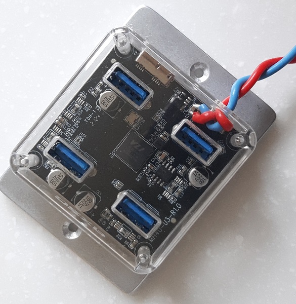

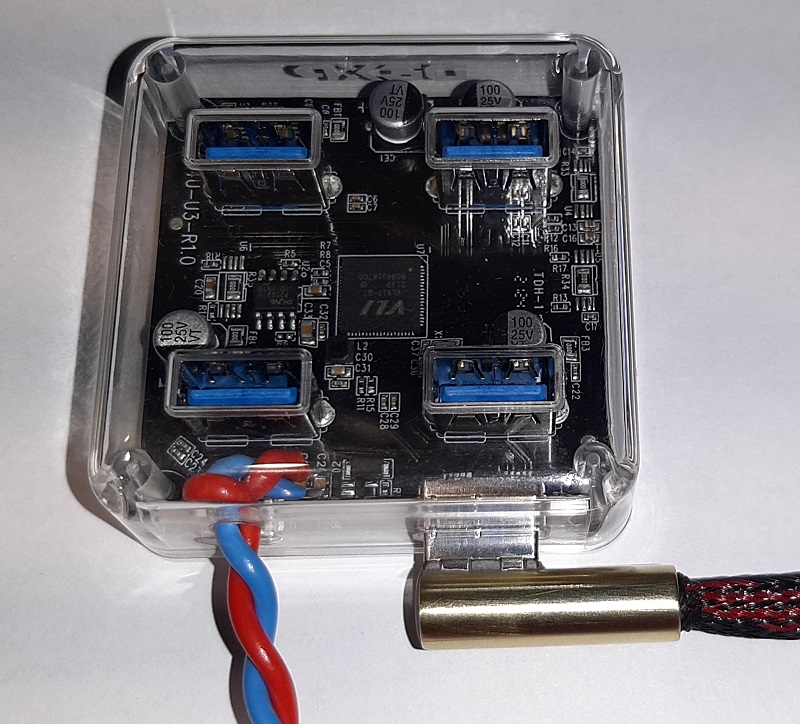

Из бюджетных HUB-ов рекомендую Orico MH4U-U3 на VL817 или его полный клон DEXP MH4U. Разницы в конструкциях нет, платы идентичные, отличие только в цене.
Внешнее питание подавать напрямую, минуя micro USB, используя провода сечением по 0,75 мм.кв. Паять на два ближайших керамических конденсатора линии питания. Для питания желательно использовать источник с качественным напряжением и током нагрузки от 3А.

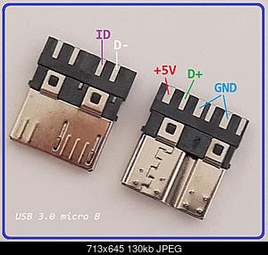

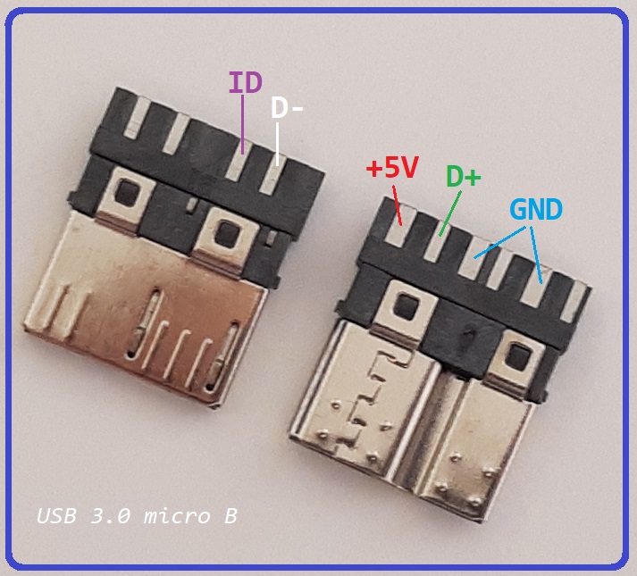

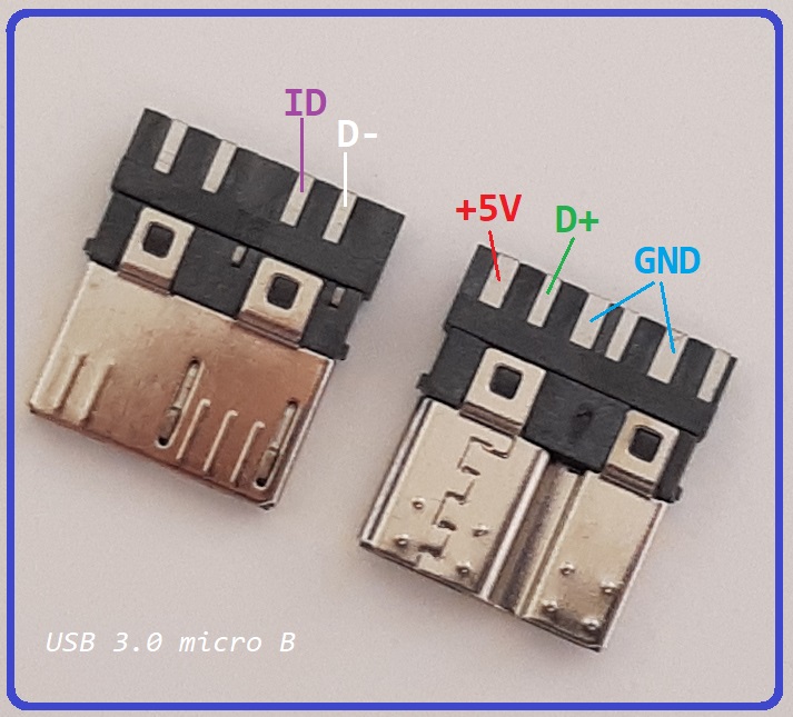

Для самостоятельного изготовления кабеля USB ниже распиновка разъёма

HUB по data-линии почти не "шумит" -- скорее всего интегрированы в корпус чипа достаточно качественные преобразователи напряжения.
