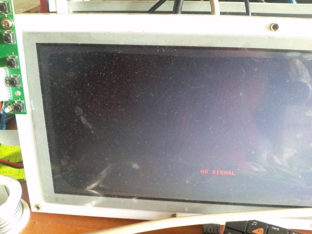

После исправления все заработало, но заметил еще такую особенность. Не работает автовыключение по отсутствию сигнала (переход в ждущий режим) из AV и VGA. Работает только на HDMI. И очень бы хотелось настройку времени автовыключения через меню. И еще, иногда надпись NO SIGNAL появляется как на фотке ниже, а не в верхнем левом углу, но закономерности пока не поймал
