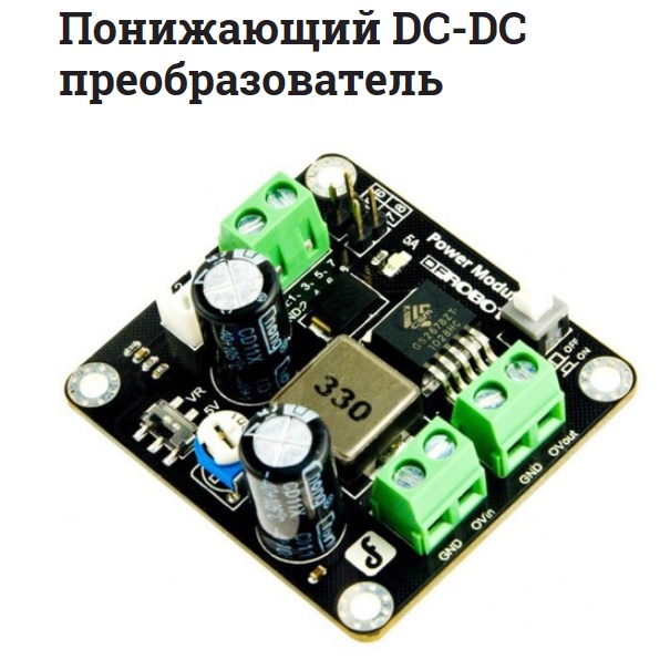

Спасибо за ответы!
Как раз вспомнил какой у меня установлен DC-DC:
◦Диапазон входного напряжения: 3,6–25 В
◦Диапазон выходящего напряжения: 3,3–25 В
◦Минимальная разница напряжения: 0,6 В
◦Максимальный ток: 5 А
◦Максимальная мощность: 25 Вт
◦Частота преобразования: 350 кГц
И по идее его должно хватать в момент вращения стартером, но не может же напруга ниже 3,6В падать.
а ты от внешнего блока питания плавно понижай напругу и смотри на поведение. Только нагрузку ом 10 повесь ))

Там скорее всего не напруга падает, там дело скорее всего в резком "искажении" по напряжению после блока питания в момент кручения стартера. ИМХО конечно. Просто у себя на столе далал эксперемент: буквально на долю секунды отключал и снова замыкал +12В на вход БП (перед NSD15). По питанию стоят кондеры (25х4700) на каждый канал, дроссели и фильтры. После каждого NSD также есть кондеры. Так вот планшет этот момент переживает отлично, даже выдерживает пару секунд полного обесточивания (полного отсутствия +12В), а вот ОТГ отваливается, не выдерживает даже "долю секунды". Эх, был бы осцилограф...

Короче решил я свою проблему с перезагрузками. Диод с кондером 47000х25 до преобразователя и диод с кондером 4700х6,3 после преобразователя. Покаперезагрузок не было.

Диод после не нужен. Только до чтоб твой кондёр в бортовую сеть не разряжается.

Диод нужен, чтобы сам DC не высасывал кондёр.
