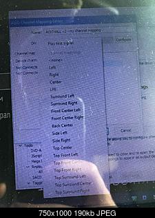

Castom channel mapping > ADD NEW (настраивай под себя , удобно многоканальными тестовыми треками )>сохраняйся > затем выбирай на вывод, что сохранил.
Ну понятно LEFT RIGHT, а где зад и саб я не могу понять, можно перевести что значат эти параметры?
Вложение 49936
Не вижу смысла в Asio4All
Парень (автор) что-то хотел улучшить для своего ноутбука и AC97 ..
Пробуй Asio(если есть) , Wasapi.
Настройки - для проф карт (все возможные варианты). Тебе нужно выбрать, что у тебя активно.
Можно методом научного тыка вместе с многоканальным тестом
Саб - это LFE
