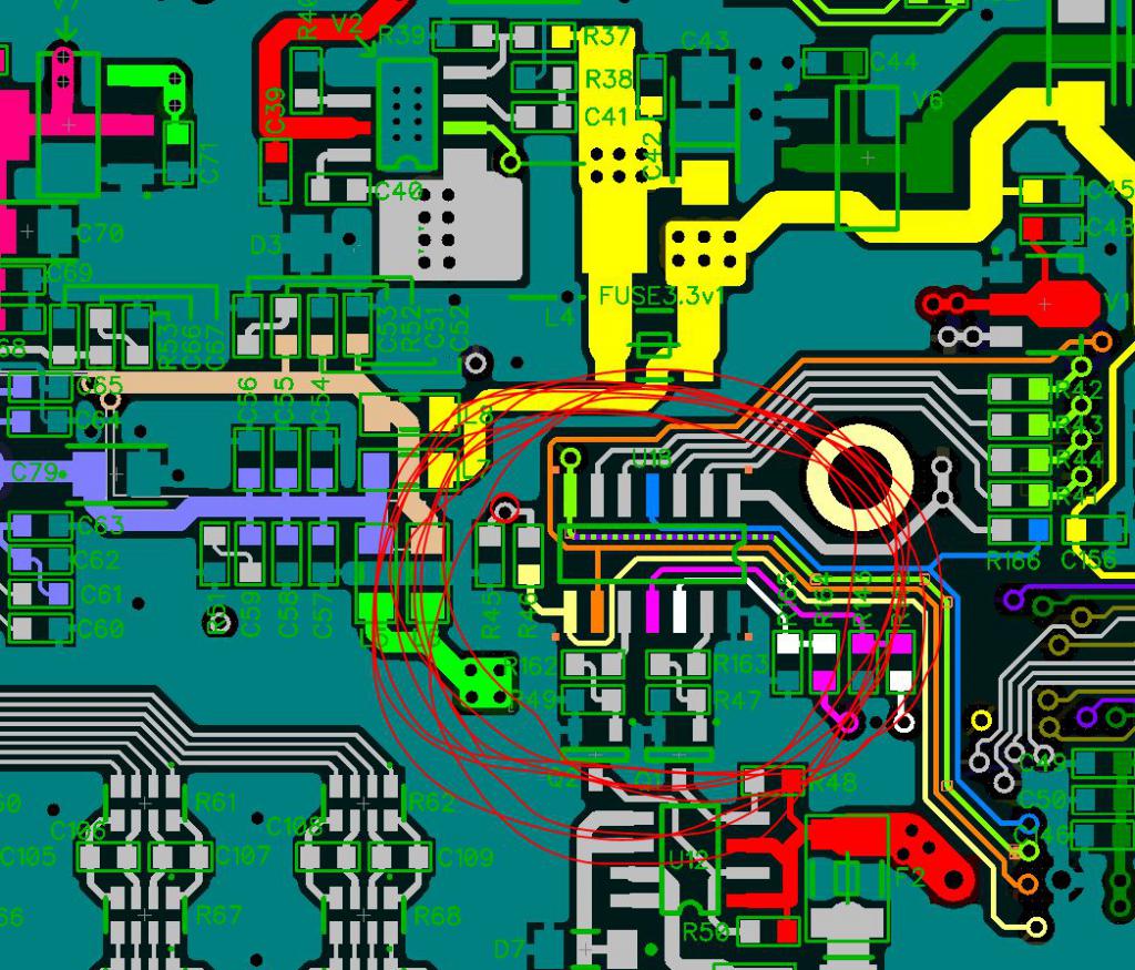

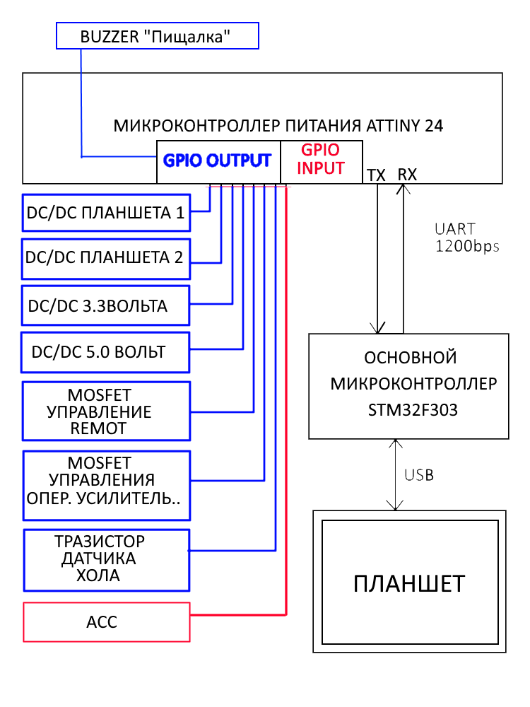

Решил заменить микроконтроллер питания ATTINY13 на ATTINY24, не хватает ног у ATTINY 13 чтоб всем управлять.
+ появилась возможность управлять микроконтроллером питания напрямую с планшета (задавать различные задержки и т.п), ATTTINY24 будет подключен к основному контроллеру STM32 по UART в свою очередь STM32 к планшету по USB для настройки с приложения.

Железо требует не малых вложений, и приходиться дорого платить за ошибки, в случае с софтом же всё бесплатно нужно тока время) С нештатными ситуациями конечно беда, но если соблюдать определённую последовательность то всё работает хорошо, для этого я на плате и приделал микроконтроллер ATTINY24 который будет следить за последовательностью действий при включении и отключении зажигания.
В общем проблемы буду решать в порядке поступления, благо прошивку в осномном камне STM32 можно обновлять прямо с планшета) эта функция уже работает.

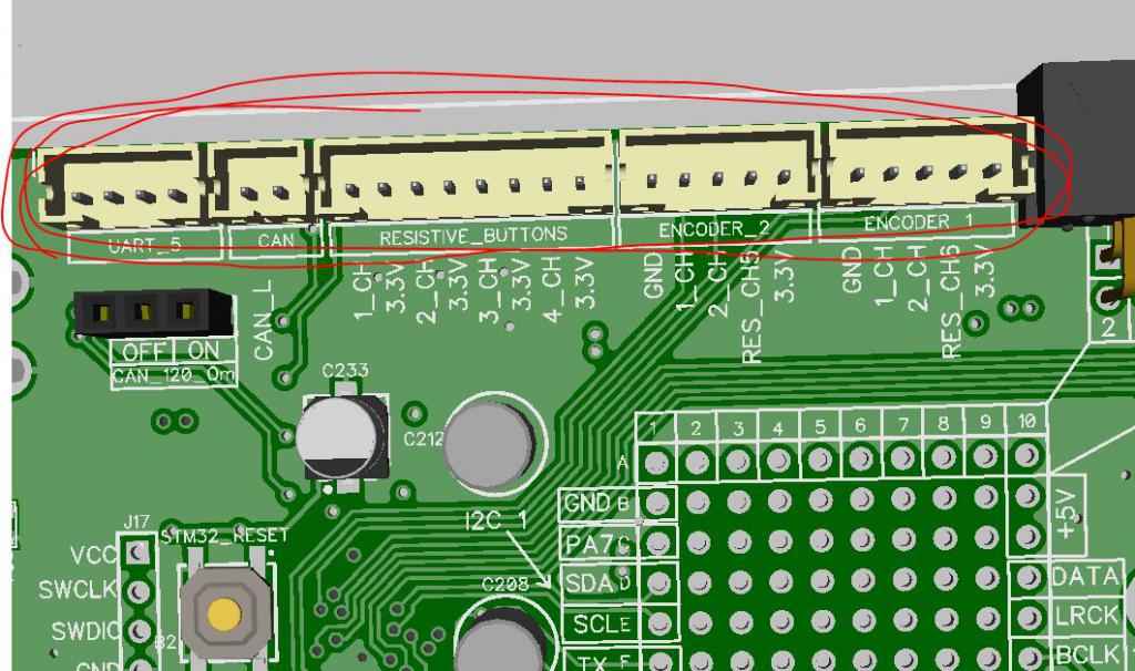

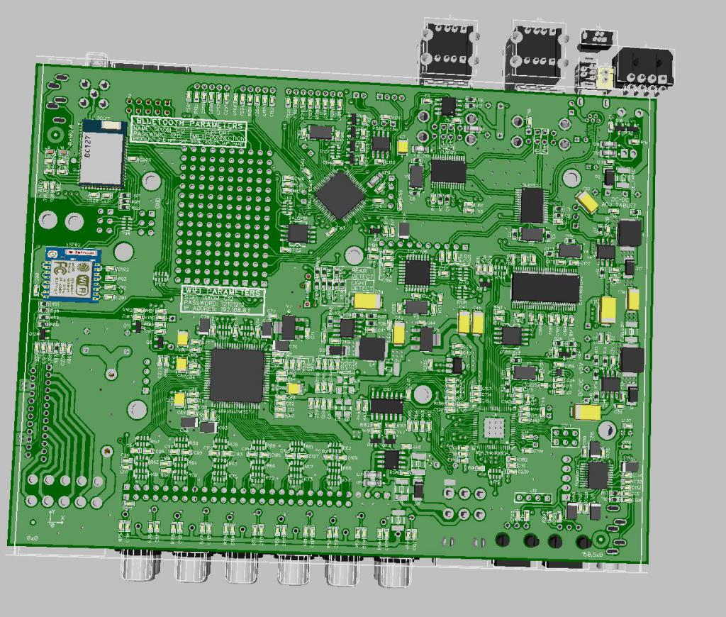

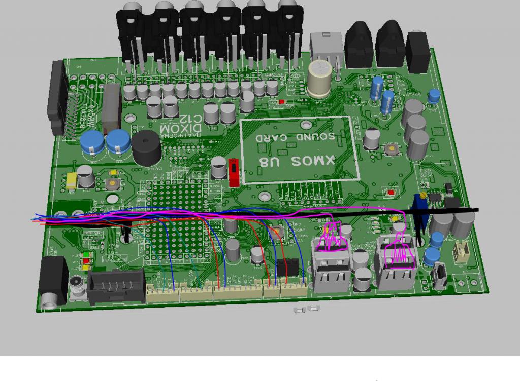

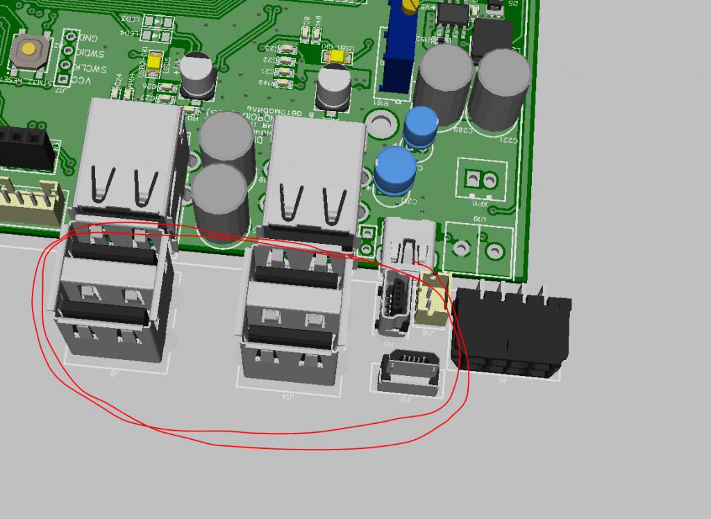

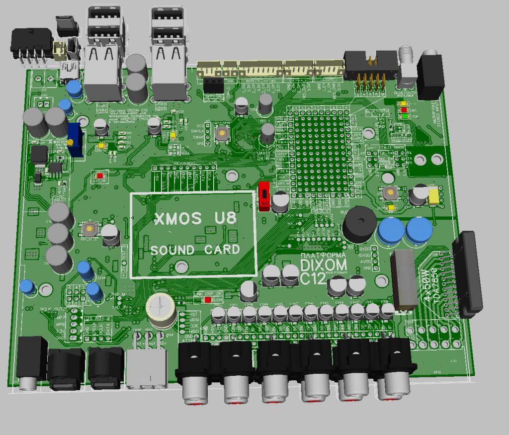

Я здесь попытался воткнуть плату в машину и пришёл к тому что стоящие в сторону салона USB выходы мешаются, так как упираться в планшет торчащие USB провода и устройства. И решил сделать эти разъёмы торчащими вверх от платы, тем самым они не будут мешаться.
+если приделать какой нибудь кабель канал или засунуть в гофрированную трубку, удобней будет прятать провода и всё будет аккуратней.
В общем в октябре отправлю платы на производство, к тому времени и станочек дойдёт, соберу и начну отправлять всем кто заплатил за устройство.

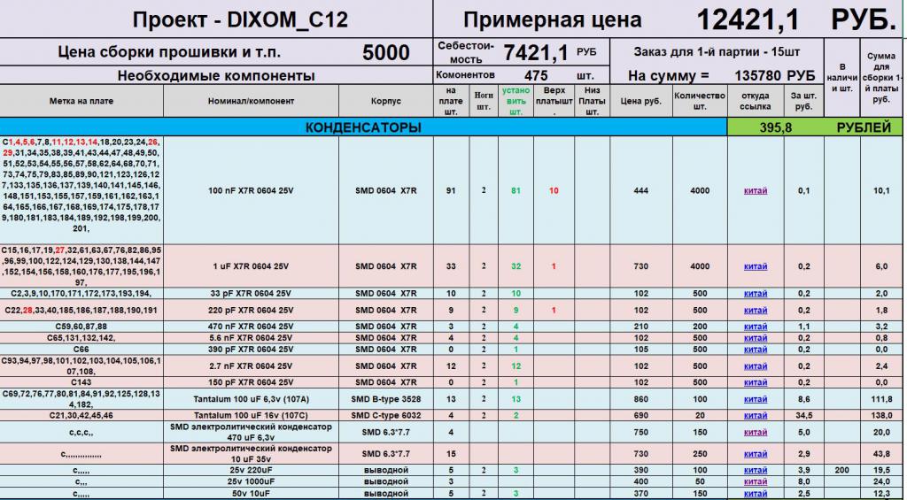

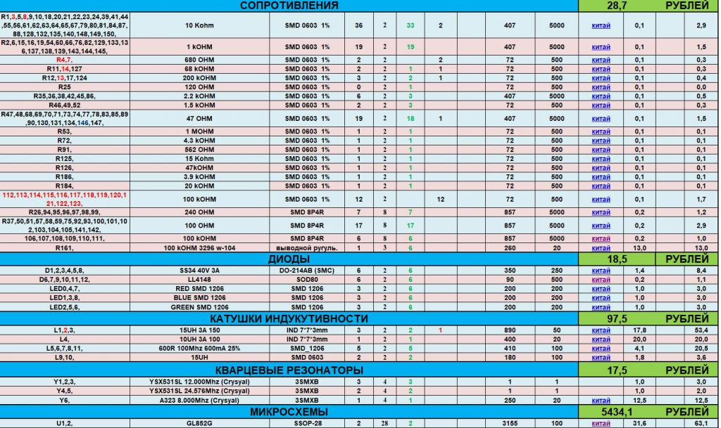

Всем привет!

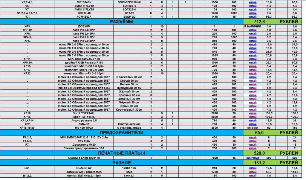

Замучился всё писать и считать на бумажках, всё забил в Excel так как количество комплектующих очень много, трудно уследить за всем). 2 дня ушло чтоб найти все необходимые комплектующие и составить таблицу. В общем то делюсь файлом, там сможете посмотреть откуда берётся цена на устройство, из каких компонентов состоит их количество цены и ссылки на комплектующие.
Все подсчёты делаются автоматический. Количество комплектующих меняются в зависимости от количества запятых в поле "метка на плате" также и подсчёт цен и т.д.
Общее количество компонентов на одной плате получилось 475 шт из них штук 100 приется паять в ручную.
