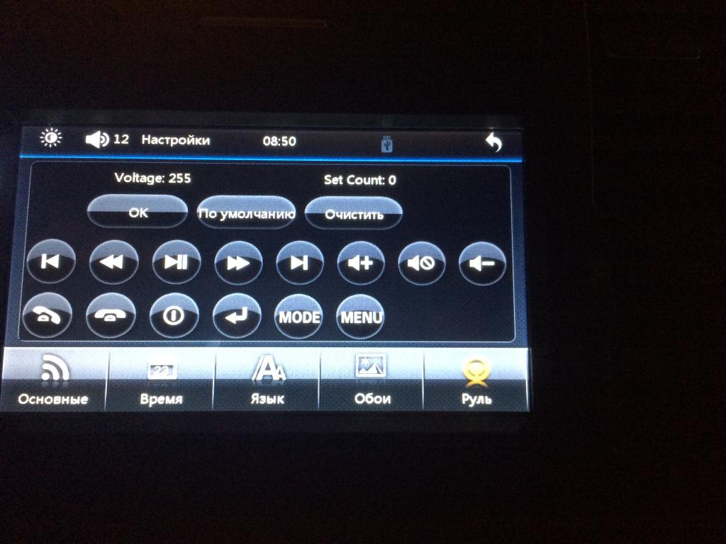

Спасибо, други! Антенный переходник контачила фишка!
Теперь у меня следующий вопрос появился: ОБЪЯСНИТЕ НА ПАЛЬЦАХ, пожалуйста!! купил на рынке ISO переходник, подключил, всё работает, но кнопки не настраиваются! Нужно как то их подключать специально???Тему прочитал всю, не понятно! а/м ТИИДА 2008! Не ругайте пож
Badabum вне форума
Старый 18.12.2016, 23:19   #565
Djonni
Регистрация: 17.12.2016
Регион: 70
Сообщений: 3
Djonni is on a distinguished road
В жгуте от магнитолы оранжевый с черной полоской ищи,он и есть вход управления кнопками.Вообще то к радиатору должен быть шильдик приклен с распиновкой

Есть оранжевый с чёрной полоской, в колодке ISO нашёл на схеме 3 провода управление с рулЯ! Куда какой? И как реализовать? Тупо вытащить из колодки и соединить?

есть кто в Питере сможет подключить кнопки на руле? пишите в личку-договоримся
у меня управление такое если кому интересно
