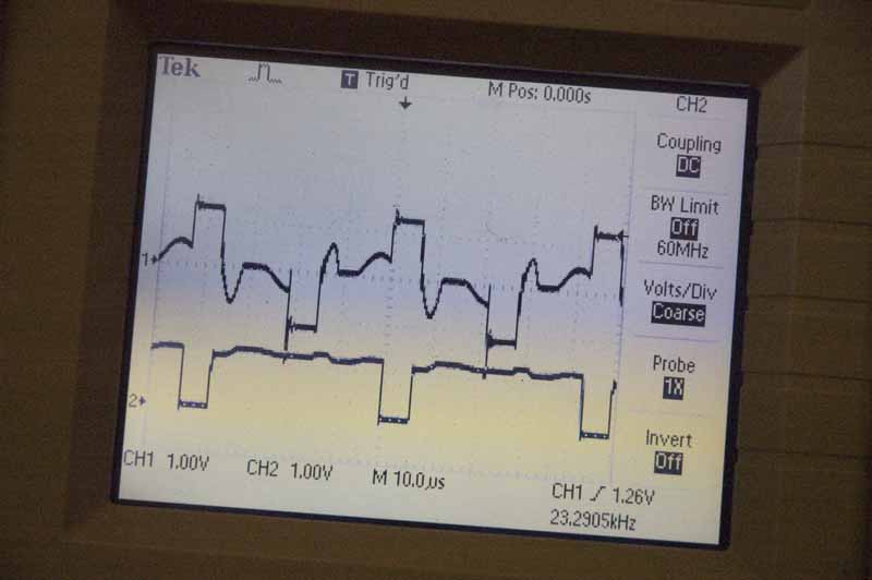

Доброго времени суток!
Решил сделать по схеме Николая Рубанова из 105 поста.
Мучился 2 вечера. Греется под нагрузкой как утюг. Вентиляторы не спасают. Изучл все ветку. Нашел в одном из постов ссылку http://progcode.narod.ru/stati/p_tranz.html. Решил воспользоваться умным советом. Итог.
Из деталей остался IR4426 - 1шт. IRF4905 - 2шт. 7805 - 1шт. конденсаторы 2200х25в - 2шт. 1000х25в - 1шт. 2200х6.3в - 1шт.
Все. Результат - нагрузка на тестовый комп Athlon XP 2500+ 1Gb RAM, HDD 40Gb, VGA MX440, DVD-RW Teac. в течении 30 мин. транзисторы теплые (40-45 градусов) ток потребления примерно 10-12А (мерить нечем, но провод от аккумулятора сечением 20AWG ощутимо греется, но держит)
Схема упростилась до безобразия. Нарисую - выложу. Осциллограммы привожу. Верхний сигнал на выходе полевика, нижний на затворе. Работа с маломощной нагрузкой (мать горелая и дисковод 3,5"). На большой нагрузке не снимал, но паразитные колебательные процессы пропадают, зато существенно усиливаются помехи от переходных процессов.
