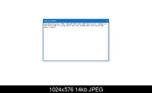

Ни с того ни с сего, стало запускаться с такой ошибкой:

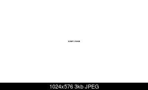

Если закрыть окно, начинает играть музыка, но на экране это:

У меня тоже такое было. Стас говорил логи ему прислать но я просто переустановил сборку. Вроде все работает.
Так и сделаем, думал можно обойтись проще...

Все настройки хранятся в этой папке:
4iCar\foobar2000\configuration\
Если сохранить отдельно - всегда можно позже восстановить
Так-же можно configuration перенести с заменой из другой копии 4iCar.
Повреждение файла конфигурации может быть при неправильном завершении работы плеера . А это на 99% ресет системы, отлючение питания и тд..
У меня было, когда слетел (был отключен) гибридный спящий режим...
-=zds=- проверь , если пользуешься.
