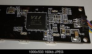

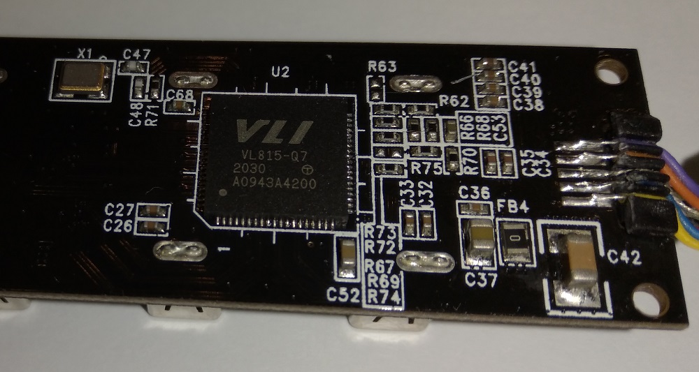

Ещё один HUB на 4-ре порта с реальным МТТ режимом от Orico.
Обзор...
Пока даташита на чип VL815 нет.

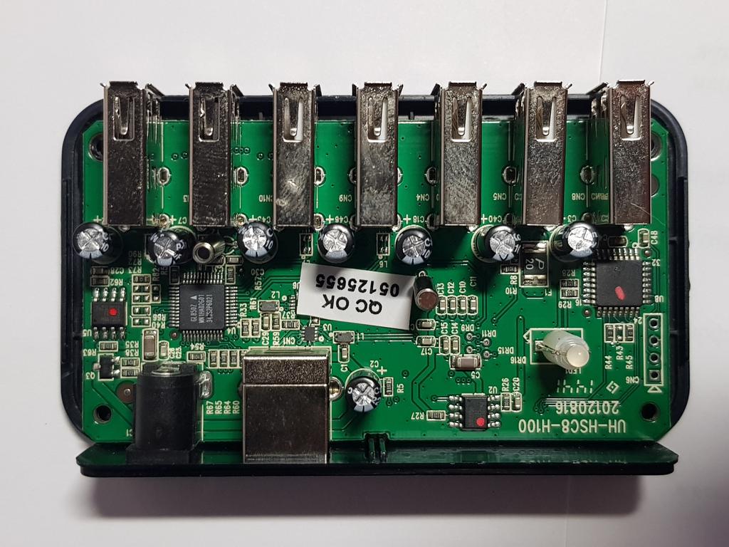

Благодарствую всем откликнувшимся ! У меня сгорели многолапые микросхемы или может это микроконтроллеры. Вопрос пока открытый, можно это восстановить или нет, это уже потом решим, сейчас нужно купить новый хаб для продолжения экспериментов ! Спасибо за подсказку, уже оплатил новый хаб с ревизией B1, написано made in Taiwan. Вот две фотки, на одной кишки моего хаба( прогорели три многолапые микросхемы слева, справа и еще одна с обратной стороны), А на другой фотке это то что купил сейчас, оно ??
