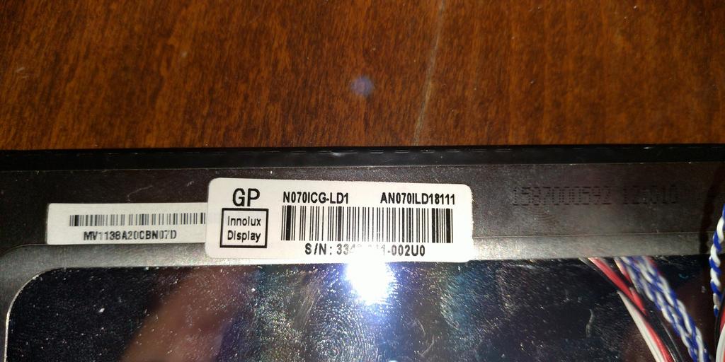

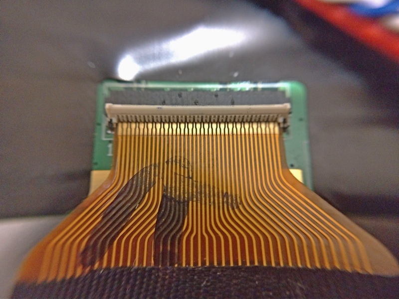

Всем привет.
Купил у китайцев N070ICG-LD1 (39 пин разъем) вместе с контроллером.
Подсоединил - не работает (дисплей черный, сам контроллер светит лампочкой, в винде определяется в правильном разрешении).
Завязалась переписка с продавцом, выяснилось, что:
- подключать шлейф надо контактами вверх (сорри, я нуб в этом, и для меня было не очевидно - подключал контактами вниз);
- а если так не работает, то надо наклеить скотч с обратной стороны шлейфа. Для лучшего прилегания, видимо. Даже видос прислали (залил его на ютуб, мож пригодится кому (если видео не показывает, вот ссылка https://youtu.be/Gati1zz4TRQ)
Однако - у меня так и не запустился экран. Подсветки нет, картинку разглядеть не могу.
На шлейфе, на контактах, которые ответственны за подсветку напряжение есть (соотв. даташиту).
На самом экране, если отклеить защитную черную пленку, будет доступ к плате и в т.ч. отдельному двухконтактному шлейфу. Так вот на нем есть 12В.
Вопроса, собственно, два - мог ли я спалить матрицу неправильным подключением шлейфа; и как убедить в том, что она таки мертва?
Для интересующихся - фото контроллера там: https://yadi.sk/d/3i2HG3Mdd6eEOw
Фото разъема 39 пин с шлейфом.
Название: 2018-09-11 22.06.48.jpg

Сообщений: 2,033
Уже не раз описывалась эта ситуация, надо читать. Матрице хана.
ВСЕ ДЛЯ АРДУИНО

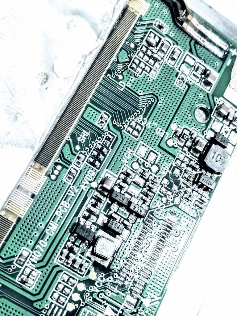

Привет парни! Пытаюсь восстановить матрицу N070ICG-LD1 (40pin). Симптомы: имеет сильный нагрев и не управляется подсветка. На пине LED_EN 3.3V, PWM сигнал на LED_PWM также присутствует, но драйвер подсветки на них никак не реагирует - подсветка светит с одной яркостью не зависимо от состояние этих самых пинов. Пообщался с Annc, он советует смотреть в сторону драйвера подсветки. На плате, как я понимаю, он в корпусе Sot23-6 и имеет маркировку B23TR. Не могу найти аналог этого драйвера ну либо ткните носом что еще можно проверить на плате.
