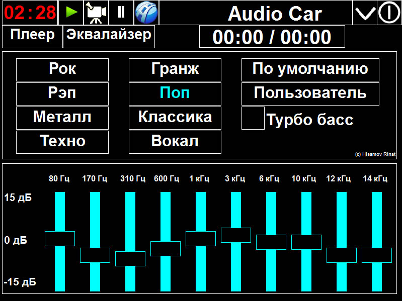

Обновление:
Аудио:
- Переделал предустановки эквалайзера и убрал эффекты
соответственно не используются ключи:
Flange
Chorus
Reverberate
Echo
boxSndEffectsBtnResetColor
boxSndEffectsBtnResetFontName
boxSndEffectsBtnResetFontSize
boxSndEffectsBtnResetFontColor
boxSndEffectsEQSelectColor
boxSndEffectsEQSelectFontName
boxSndEffectsEQSelectFontSize
boxSndEffectsEQSelectFontColor
boxSndEffectsEQSelectSelectedColor
boxSndEffectsEQSelectSelectedFontColor
boxSndEffectsFontName
boxSndEffectsFontSize
boxSndEffectsFontColor
новые (для кнопок предустановок):
boxSndEffectsBtnColor - цвет фона
boxSndEffectsBtnFontName - шрифт
boxSndEffectsBtnFontSize - размер
boxSndEffectsBtnFontColor - цвет
boxSndEffectsBtnFontColorSel - цвет выбранной кнопки
Фронт:
- была пауза при запуске и переключении стороннего приложения
- не обновлялся заголовок бегущей строки при переключении аудио-видео
- бегущая строка в рамке
- цвет рамок всех элементов (ColorBorder)
- высота фронта (верхней строки) может быть любая (Height1) + высота с кнопками внешних приложений (Height2)
- расположение и размер элементов может быть любое:
для кнопок внешних приложений новые ключи:
AppNTop - от верхнего края
AppNLeft - от левого края
AppNHeight - высота
AppNWidth - ширина
AppNVisible - видимость (можно убрать неиспользуемые кнопки)
для других элементов тоже новые ключи (Top, Left, Height, Width):
например, для часов:
ClockTop
ClockLeft
ClockHeight
ClockWidth
у кнопки запуска Нави есть ключ видимости (BtnNaviVisible)

Спасибо за обновление...
А в чем разница между кнопками ПО УМОЛЧАНИЮ и ПОЛЬЗОВАТЕЛЬ в эквалайзере? они обе сгоняют движки эквалайзера на середину...
