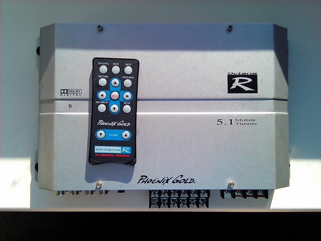

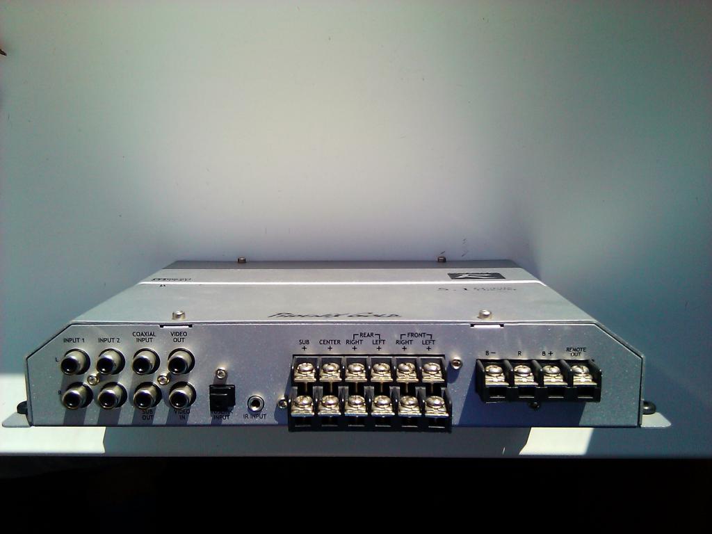

Я себе такой взял, пока еще не тестил.
Похож на zenec 5.1, только название другое.

genec,
Я такой держал в руках, щупал, слушал, продал.
Это один из претендентов на "Решение всех проблем звука PCCar одним усилителем". Достойная вещь. Уступает сабжу только мощностью и практической невозможностью твика. Зато размеры шикарные. Платы у усилителей абсолютно разные.
