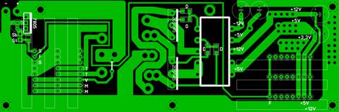

Вот примерно как я вижу шасси для модульного БП на основе SL Lite... И модуль ШИМ с TL494.
