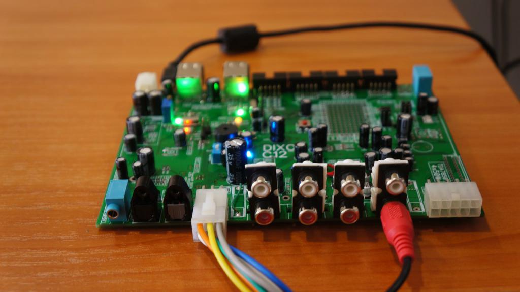

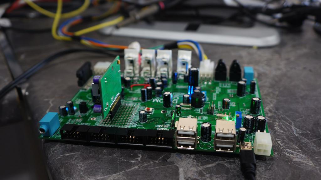

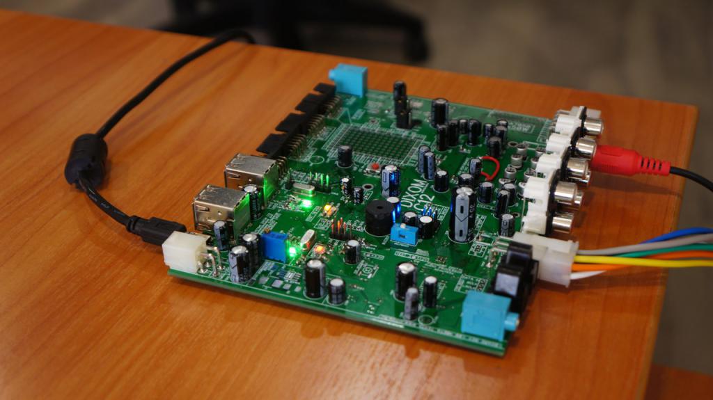

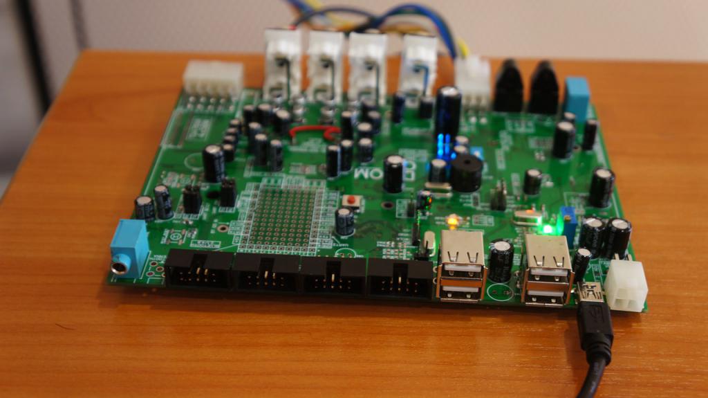

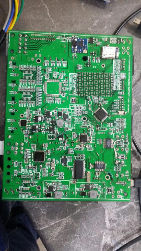

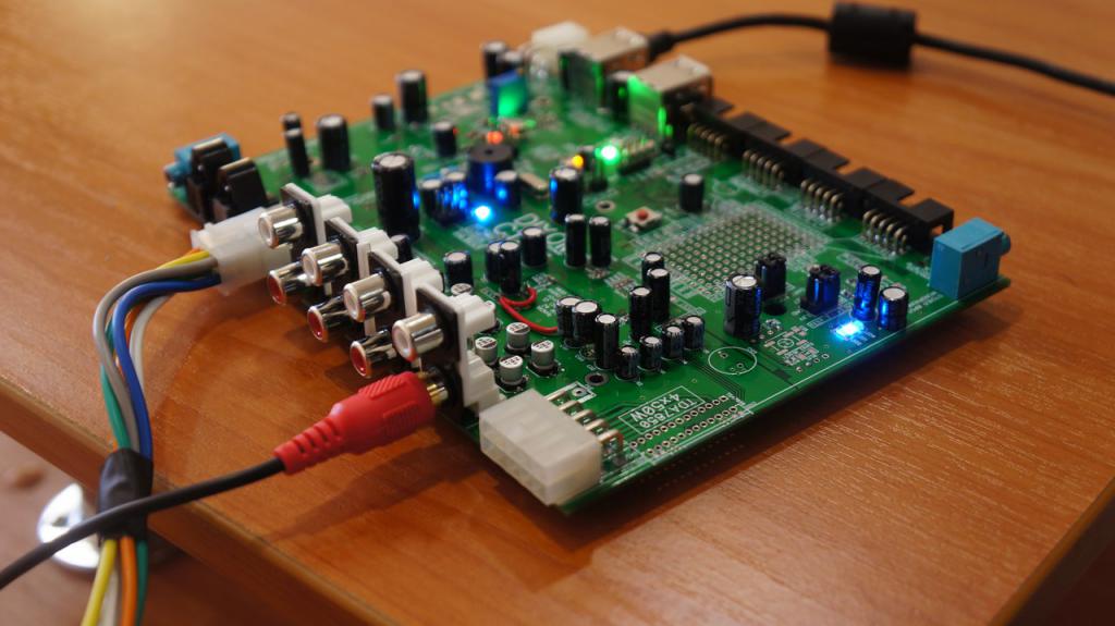

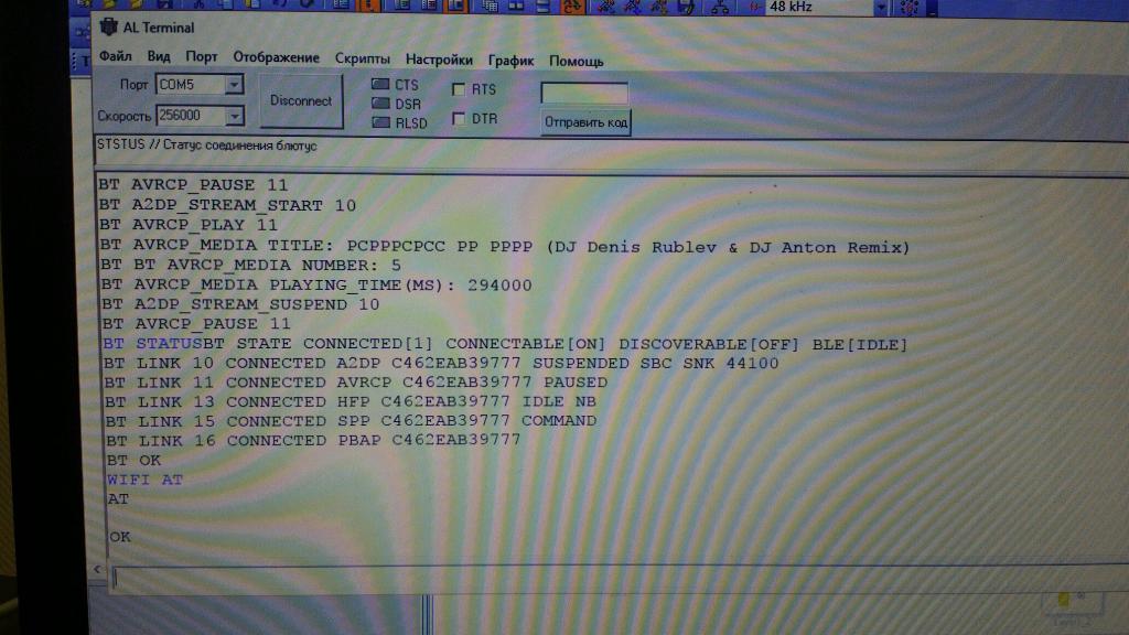

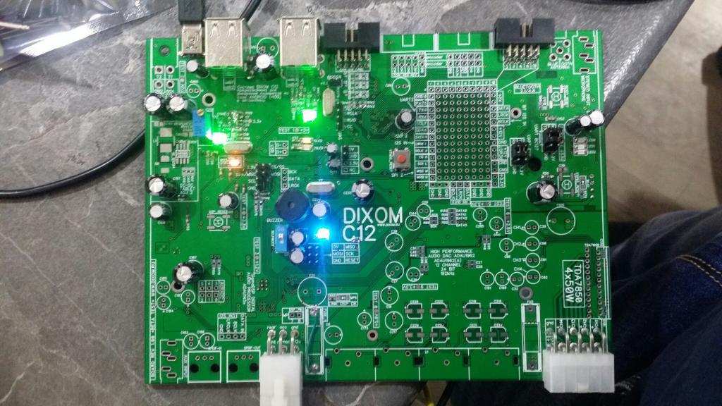

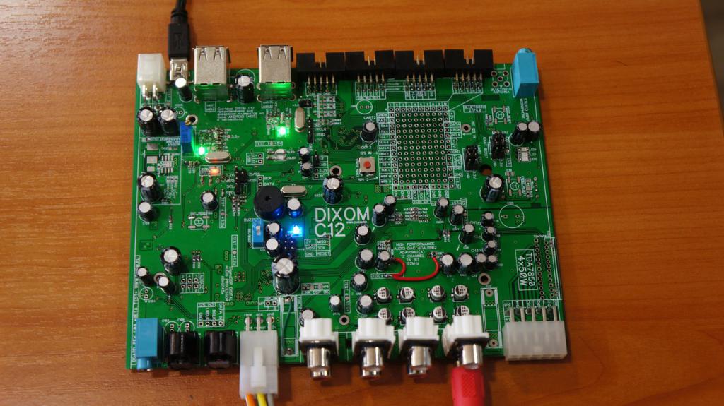

Всем привет! На днях запишу видео, о проделанной работе. В общем практический дописал протокол обмена между планшетом и системой DIXOM-C12) т.е. связал между собой блютус модульBC127 и wifi модуль ESP02 с микроконтроллером STM32 и вывел все команды по USB в терминал по виртуальному com порту.
И дошли наконецто микроконтроллеры stm32f303, и программатор для dsp процессора (который спалил)
Старый 06.07.2017, 21:45   #544
Alekssandr
Регистрация: 11.08.2013
Возраст: 36
Регион: 86
Сообщений: 445
Всем привет! Осталось еще чучуть)
Ок добавил видюшку без комментариев) ЗДЕСЬ Подробней расскажу чуть позже.
Уже работает:

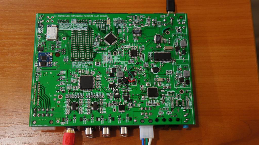

1) Stm32 основной контроллер(работу ПО можете наблюдать в терминале, закалебался писать прошивку чтоб все работало как надо)
2) Attiny13 вспомогательный контроллер питания (осталось чучуть поправить прошивку)
3) USB звуковая карта
4) USB хаб на 7 портов
5) Питание для планшета без батареи
6) Питание для usb хаба
7) Встроенный USBi програматор для DSP проца
8) DSP аудиопроцессор
9) Bluetooth звук и т.д
10) WiFi подсистема
Осталось сделать и протестировать в железе
1) запаять ЦАП (Аудио выход, 12 каналов)
2) запаять АЦП (AUX Вход, стерео вход)
3) запаять операционные усилители
4) запаять Усилитель мнощности
Все делаю не спеша, чтоб ничего не спалить)
Завтра попробую запаять ЦАП если получится вытащить звук, запишу видео)

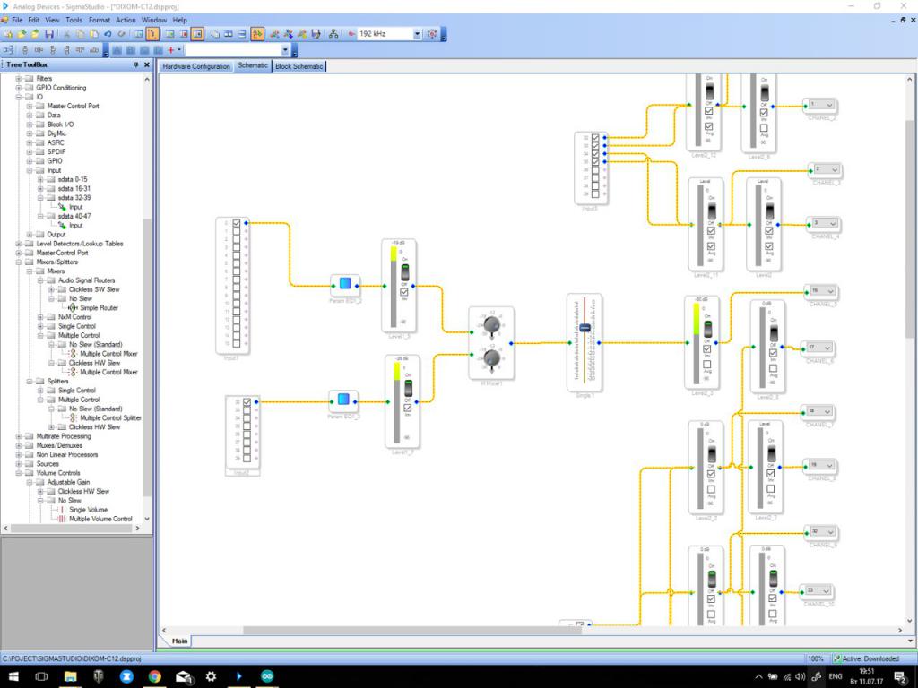

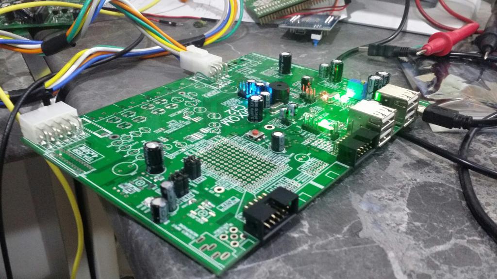

Запустил наконецто звук на этой плате) Работают все 12 каналов, шикарно.
Проверил оба источника звука, USB звуковуха и BT звук, всё работает, никаких писков, пуков и тп нет, чистейший звук. 3-й источник AUX, нужно микросхему запаять и посмотреть как она себя поведёт, 4-й источник скорее всего будет для радиомодуля.

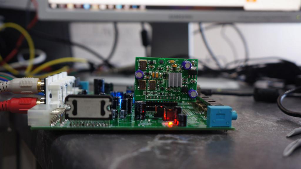

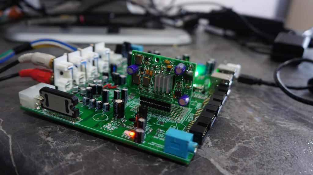

Запустил звуковуху XMOS и просто обалдел😃!!!, как-же она офигительно играет по сравнению с PCM2707 прям такой выразительный и сочный звук! Короче кто любит хороший звук не пожалейте 1800 рублей оно того стоит)
ссылка на ALI https://ru.aliexpress.com/item/XMOS-...608.0.0.i6WtO7
