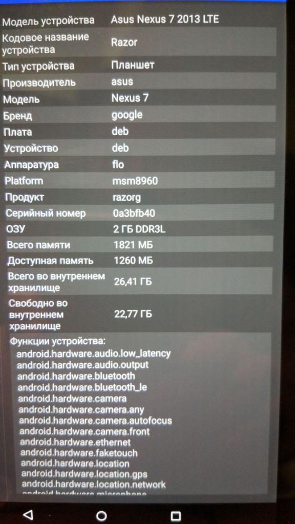

Подскажите плиз в чем дело, что не так? Поставил 5.1.1 сток ID сборки LMY48Z ядро от Даниэля взял из шапки "стоковое ядро с поддержкой easycap STK1160 для Android 5.1.x" , по идее через otg должен видеть флэшки, а он не видит. В чем проблема может быть? Что сделано не так?
Планшет Nexus 7 2013 LTE flo. Хотя если через AIDA64 смотреть то видит два usb устройства втыкаю otg добавляется еще одно, но добраться до него никак не могу. Командер ее не видит, вообще никто не видит.
Вот aida пишет "новое usb устройство было прикреплено...."
Ksanf вне форума   Ответить с цитированием

Сообщение от Ksanf Посмотреть сообщение
Nexus 7 2013 LTE - deb, Nexus 7 2013 Wi-Fi - flo.
ПРошивку можно CM поставить, там все видится.
Kolbasskin71 вне форума   Ответить с цитированием

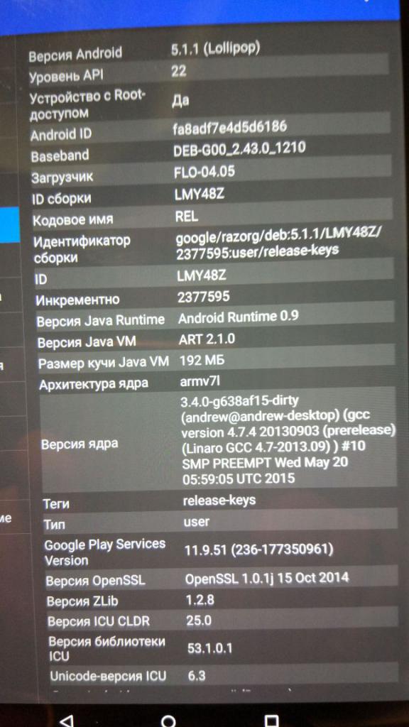

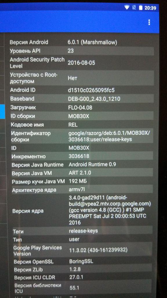

Сообщение от Kolbasskin71 Посмотреть сообщение
Ну вообще то у меня вот так выглядела родная пршивка до отката на 5 и там четко прописано FLO. И я так понимаю если симка вставляется то это все же LTE.
И вот так сейчас.

Все вопрос решился...надо было смотреть не командером а файловым менеджером
