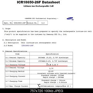

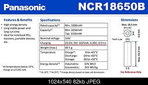

Еще раз - не путайте: напряжение заряженной батареи и напряжение заряда - это абсолютно разные вещи.
Вот сами скажите, путаю я или нет:
Название: Без имени20160410065846.jpg
Я не предлагал и не предлагаю пихать литий и тем более заряжать саму батарейку - во первых
Ну так задача то как раз и стояла, подключиться напрямую к батареи, минуя контроллер заряда и плату защиты. Либо я не то вижу.
писал про напряжение заряда 4,2-4,4В:не у всех нексусы и напряжение несколько разнится: на некоторых телах напряжение заряженной батарейки - 4,3В - так обозначил производитель,для повышения емкости батареек
Да, есть такое. На Асусе Фонепад как раз так. Возможно у батарей другая спецификация.
во вторых: на кой ,тогда ,стоит контроллер батарейки ,если он не справляется с температурой и напряжением конца зарядки.
А что он сделает, если патание на батарею идёт напрямую с DC? Ну вырубит от планшет и что? Управлять DC преобразователем он не может.
4,13-4,17В не есть 100% заряда - 4,2-4,25В(на клемах самой банки!) 100% заряда.
Это для нас с вами не есть 100%. А для гаджетов это как раз 100%, они больше и не заряжают.
ps я просто не вижу ни одной причины, повышать напряжение на батареи выше безопасных/рекомендуемых 4,2в. Вот не пойму, зачем давать 4,4? Ну разве что проверить стойкость АКБ )
Алексей L&M вне форума   Ответить с цитированием
