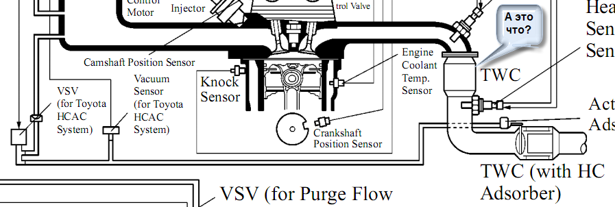

я вот смотрю на рисунок твоего ката, и уже второй день какойто червячек покоя не дает...
там на входе похож какой-то клапан типа для прогрева банки катализатора, так вот если енто чудо не откроется когда положенно то фиг авто поедет под нагрузкой и на повышенных оборотах
ЗЫ ну в общем ты понял куда смотреть?
ЗЫЗЫ судя по виду банки сверху небось вакумник управляется разрежением в... (зырить все подсосы воздуха и работоспособность данной системы)

Если банка уже пуста, то механизм с заслонкой надо извлекать, а то фиг его знает как там заслонка стала.
Вот поближе, я что то не понял, что стоит выше ката?

1. банка не пуста, она просверлена! это сильно разные вещи поверь, если кат полностью выпотрошить то я боюсь предстваить последствия.
2. ента заслонка..... чет смущает меня больно, как бы не была она банальной первопричиной . ибо (согласно логике вещей, ИМХО) это вакумник, управление заслонкой от вакуума на всасе, а тут и подсос воздуха и "банан в трубе"....= не едим на оборотах дальше ХХ.

lecsa,выше этого "изврата" стоит обычный кат как на тазах.

До ката докопались так как привиделось вначале что он отсутствует, и недоумевая почему не горит чек предположили что он высверлен. Лекса откопал из глубин яндекса фотку с катом приуса- вот и заинтересовались что за клапан там стоит-если он сдох в закр положении авто значит как говорилось выше " банан в трубе." если бы ката небыло вообще примус перешел бы в аварийный режим

Зы дело не в том что делать со второй лямбдой, просто пытаемся догнать че приус не едет
