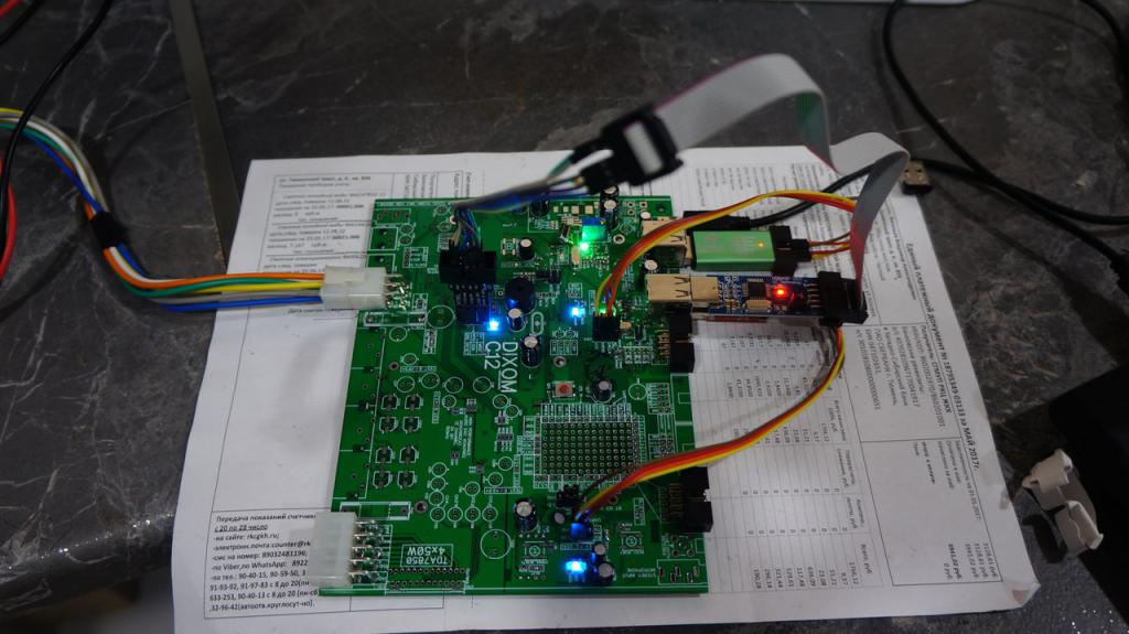

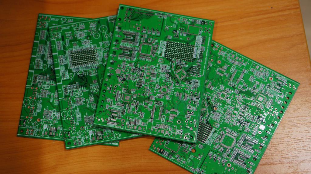

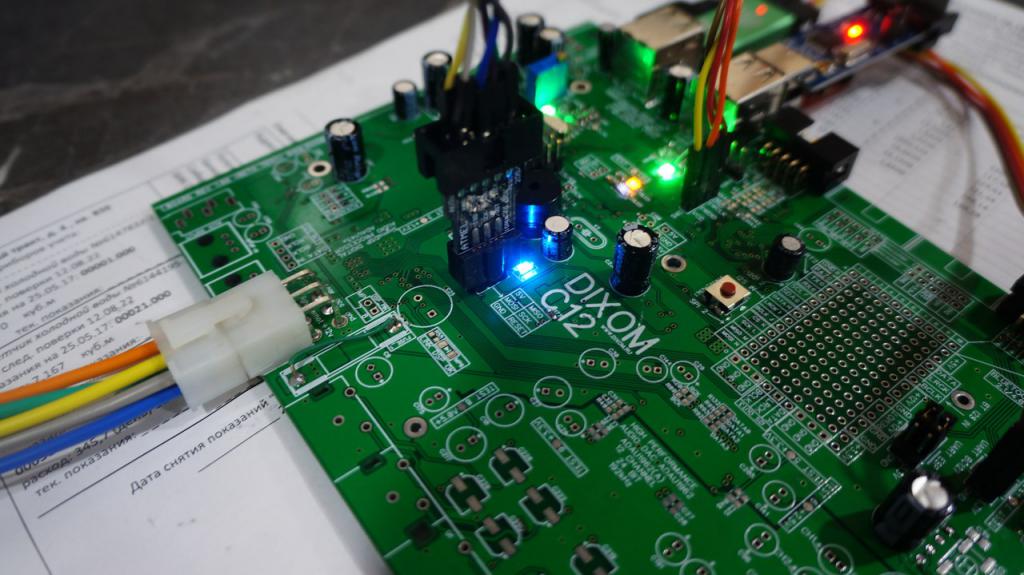

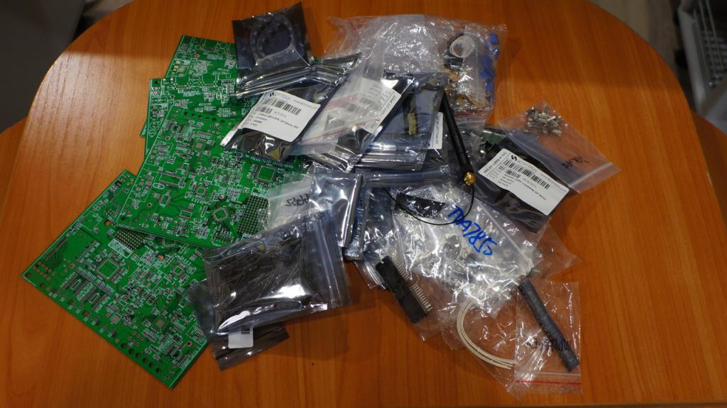

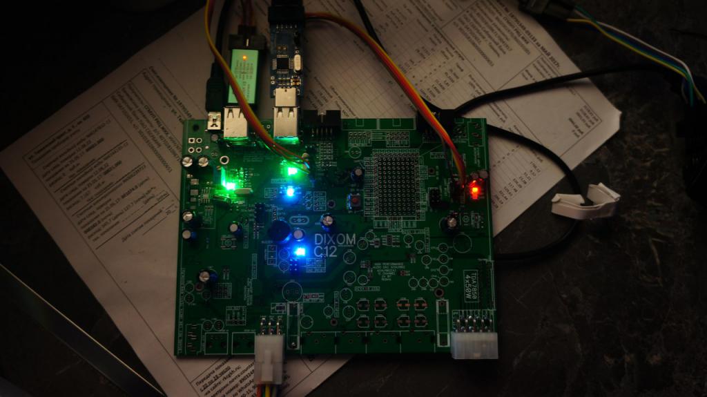

Платы забрал всё отлично, также все необходимые комплектующие на руках)
Осталось собрать всё в одно целое😃!
AlCher Скоро запишу видео, покажу.

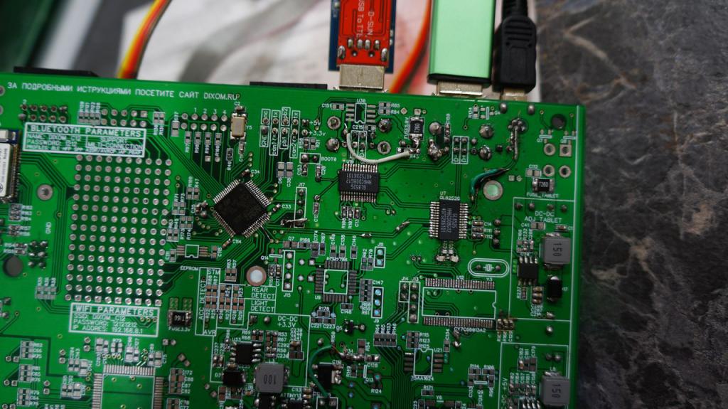

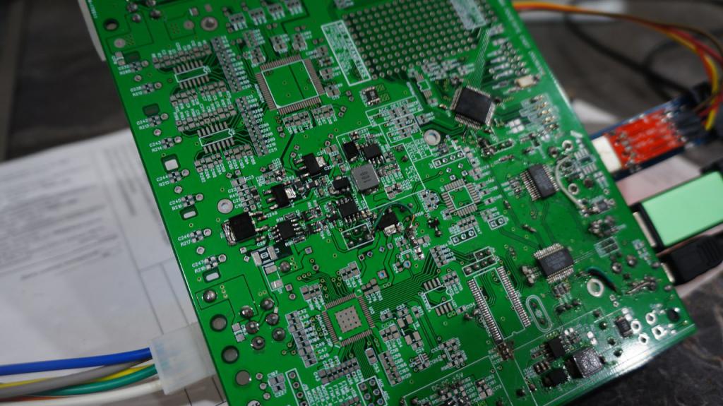

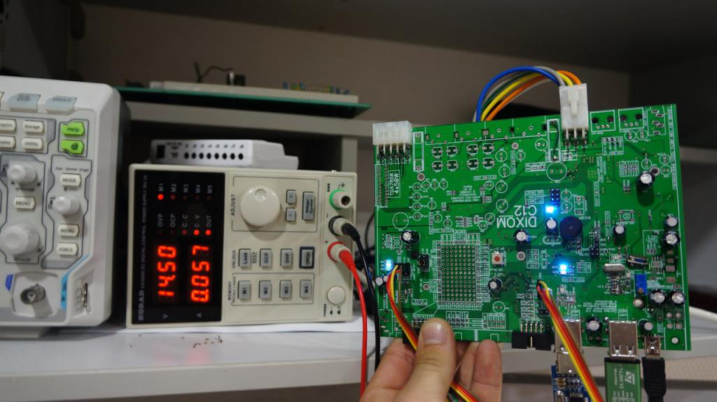

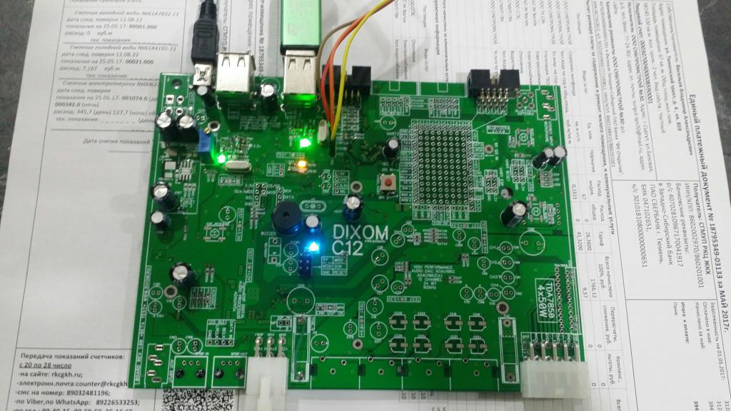

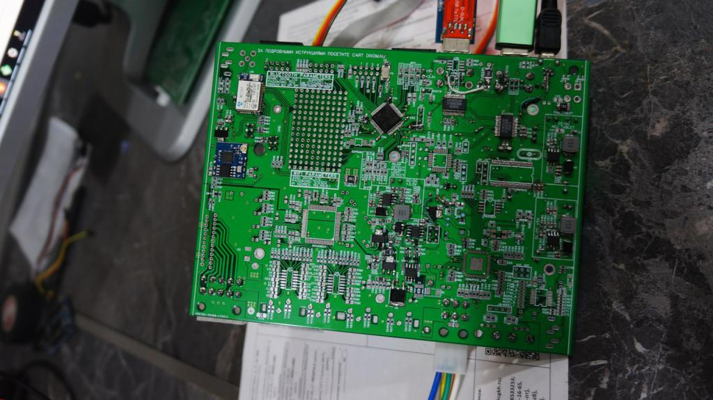

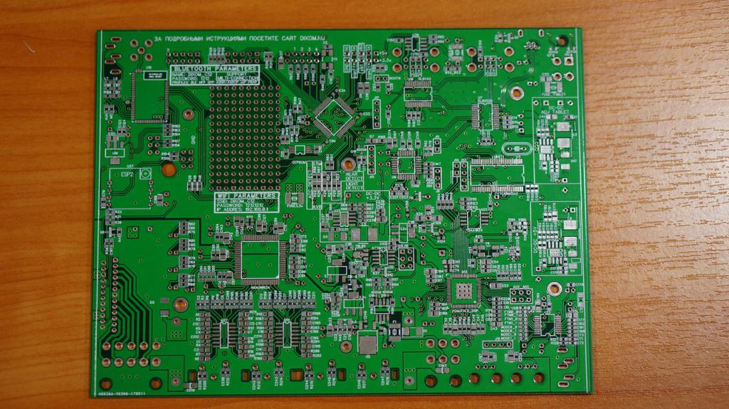

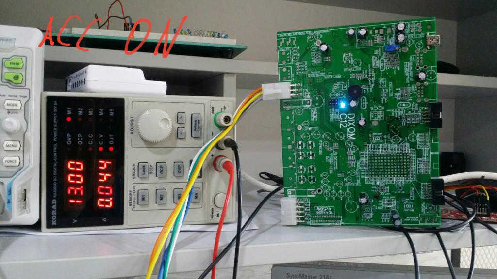

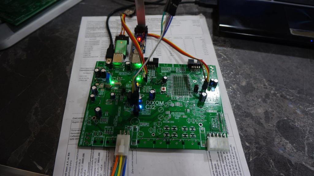

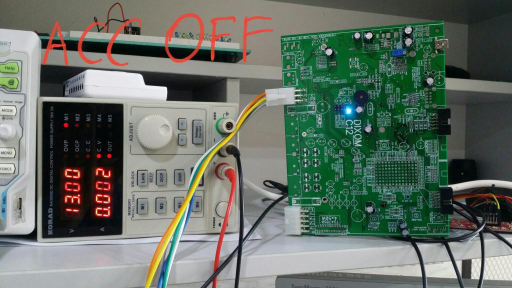

Собрал за сегодняшний день блоки питания на плате, написал прошивку для контроллера блока питания attiny13, запустил.
Результат меня очень удивил, ток потребления в холостом ходу всего 0.002А (2мА) это просто шикарно). В режиме ACC OFF постоянно работает (дежурит ACC) мк attiny13 на частоте 1мГц и блок питание для планшета, настроен на 4.2В. На всяких LM о таком тока мечтать.
В режиме ACC ON подключается еще 2 блока питания на 3.3в и 5в, плюс куча линейных стабов на 5, 3.3, 2.5, 1.2в, они уже потребляют 44мА. Но на это пофиг в этом режиме у нас машина заведена обычно.

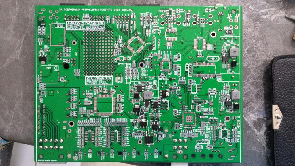

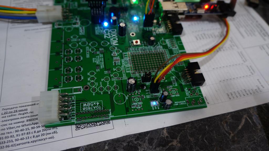

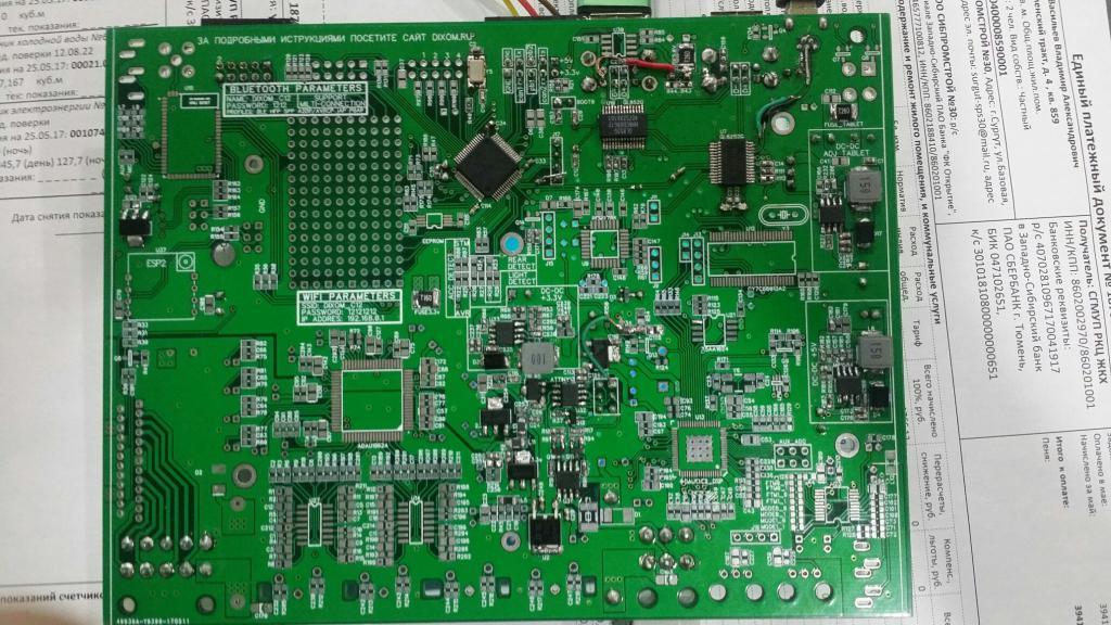

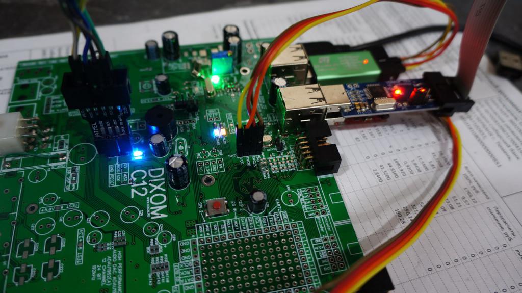

Всем привет!
1 день воевал с USB хабом не мог понять почему скорость маленькая (порядка 500кб/с) в итоге перекопал плату, раскурочил линии usb думал рассогласование дифпары в итоге оказалось неправильно установлен резистор)) проблема решена, теперь скорость > 40 мб/с.
Потом 2 дня воевал с микроконтроллером STM32F105 не мог закачать прошивку, проблему решил сегодня, неправильно была настроена программа. Coocox довольно заморочно настаивать под STM32F105, с STM32F303 работала вообще без проблем.
В общем потихоньку собираю. Косяки на плате всеже нашлись)

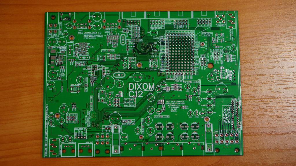

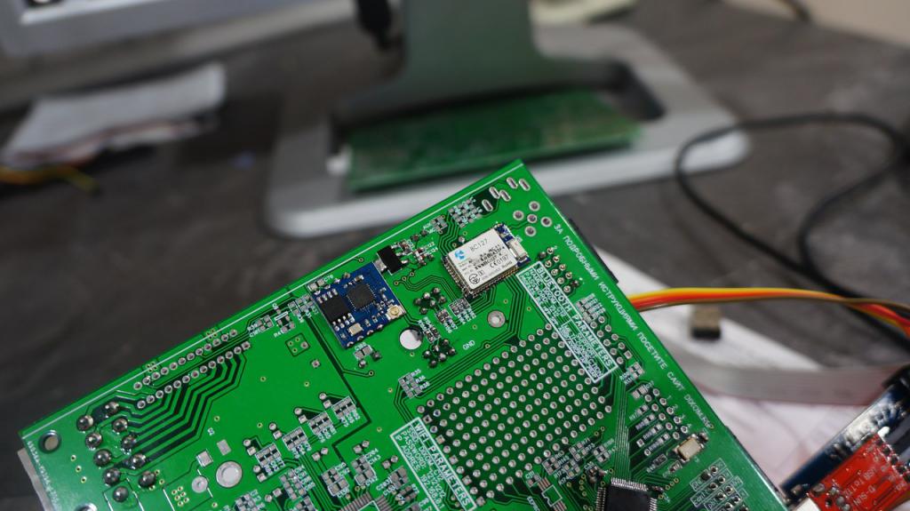

Подключил к плате блютус: Уже работает)
Подключил к плате Wi-Fi : Тоже работает)
Потребление всей платы всего 55мА, включены: 3 шт. DCDC преобразователей на MP1584EN, Блютус BC127, Wi-Fi ESP-02, (мк)STM32F105, (мк)Attiny13A, 7-ми потртовый USB HUB. Результат шикарный!
Есть одна неприятность, каким-то образом спалил программатор для DSP аудиопроцессора (вместе с ним же полетел микроконтроллер STM32, благо у меня из 5 шт) жду с ALIEXPRESS, ~14 дней((
И центральный микроконтроллер буду использовать STM32F303RB, что-то STM32F105RB меня достал уже слишком капризный��. Так что основным мозгом будет сразу ARM CortexM4)
В общем пока что более менее всё хорошо, продолжаю работать Всем спасибо за внимание! Скоро запишу видео.
Качество пайки храмает, но это больше от части того что практический все микросхемы уже перепаивал как минимум 1 раз из за собственной не осторожности.

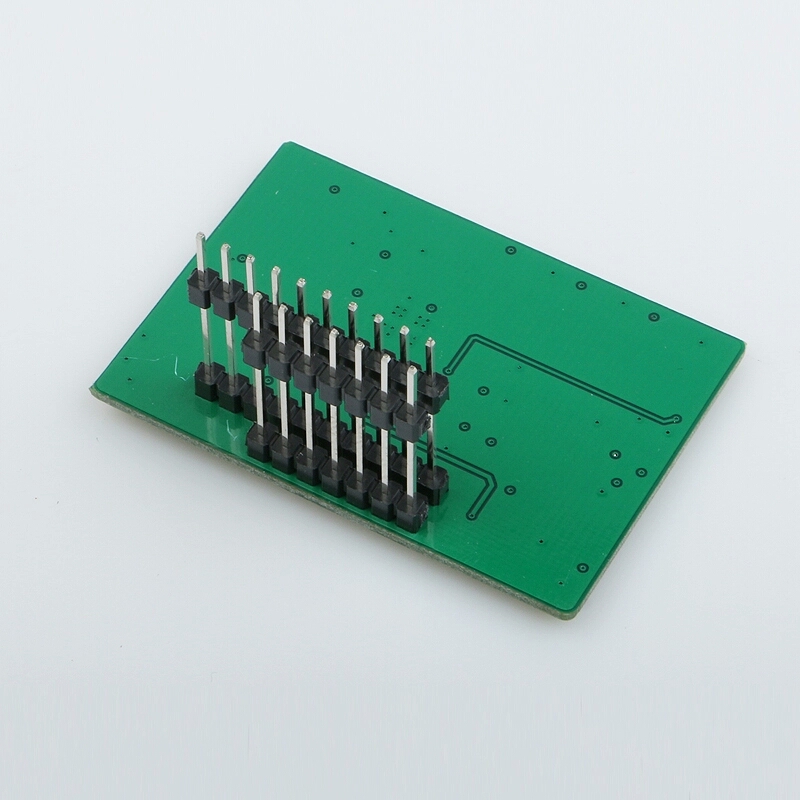

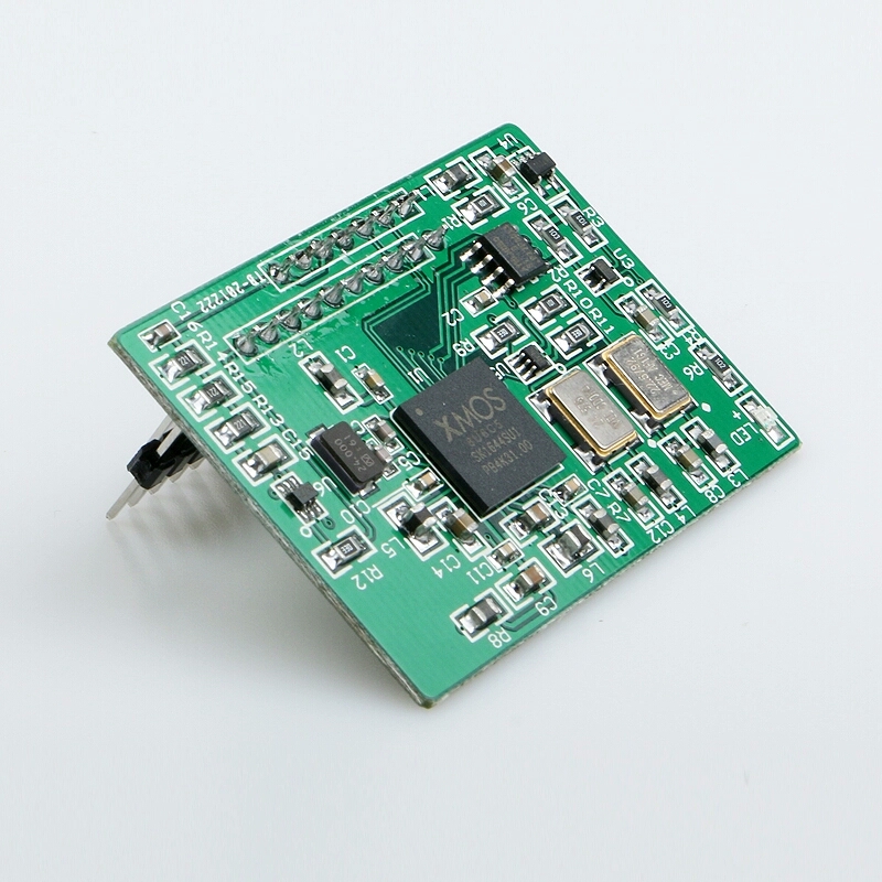

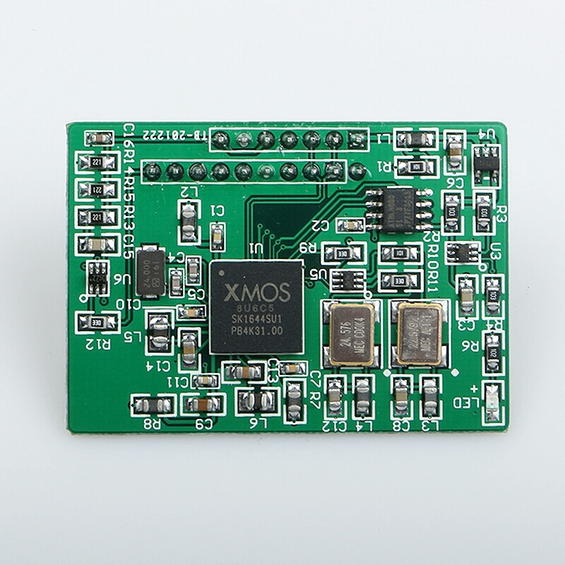

В новой версии платы, решил добавить гребенку для XMOS U8.
И Начал собирать деньги на первую партию) здесь
