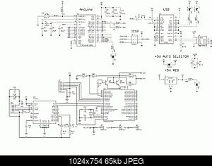

Я посмотрел на схему и схема почти такая же как и у arduino, только нужно кварц сменить и K-line драйвер добавить. Правда у arduino ценник на 300 руб дороже , но зато нет сложностей с разводкой и пайкой FTDI
Вложение 13248
Я все ждал, когда Carduino всплывет...
Как раз должен вот-вот получить его...
Проблема еще в том, что и прошивку надо перекомпилить, а исходника нет. Материал какой-никакой по ней есть (спасибо автору) буду понемногу разбирать протокол.
Продаются еще отдельные маленькие платки с драйвером ЮСБ (с таким же чипом) - ее тоже проще подключить. Себе, кстати, сейчас такую делаю с ножками для макетов.

Я все ждал, когда arduino всплывет...
А как вы собираетесь прошить свой девайс? Прошивка есть?
