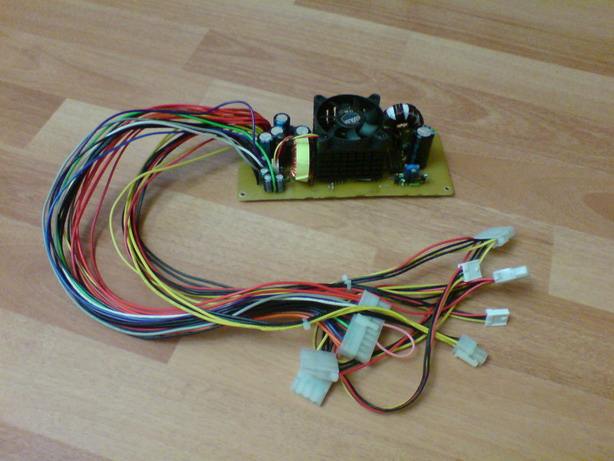

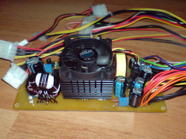

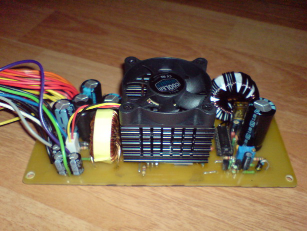

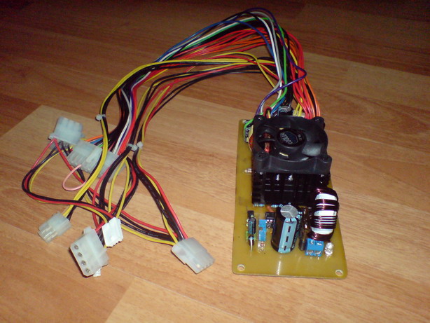

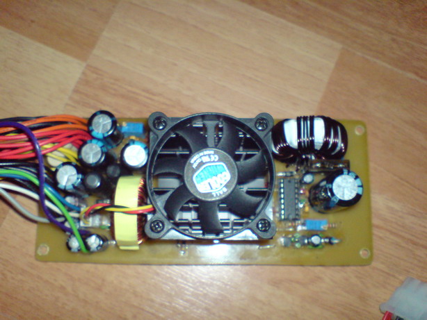

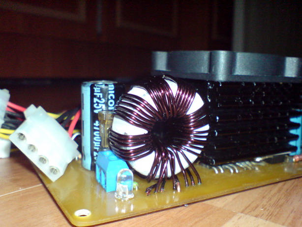

Вот что вышло у меня!
Но теперь у меня не получается выставить напряжение
Должно быть | У меня
+12 | +7,05
+5 | +7,03
+3,3 | +3,13 Максимум что мог выставить подстроечником.
-5 | -7,5
-12 | -7,5
Подскажите куда копать, где искать?
Нагружал материнкой GigaByte GA-GC230D, 1Gb оперативы и приводом CD-RW. Питал от БП ATX 400W
Еще вопрос: Второй подстроечник для подстройки чего???
Заранее благодарен!!

На минусовые напруги можно вобще не смотреть - они не используются .
Подстроечники 2 штуки :
1) 3.3 вольта
2) 5 вольтовая линия , она тянет за собой 12 вольт
По поводу напруг :
У меня с первого раза транс тоже не получился . Попробуй намотать сначала первичку + 5 вольтовую линию , те 6+6+6+6 витков.
А после того как получишь нормальные 5 вольт домотать 12 вольтовую линию , т.е. 8+8 витков .

Но еще косяк в том, что +3,3 подстроечником регулируется, а +5 не реагирует на подстроечник

Посмотри еще раз платку , может косяк где или сопля .
Обрати также внимание что у 546,547 и 3906,3904 цоколевка разная.
Может транзистор не правильно впаял ??? Проверь.
Одним местом чую что проблема в этом , хотя могу и ошибаться .
Главное не расстраивайся , ты уже рядом с целью.
Последний рывок и будет финиш .

Транзисторы там только для запуска ТЛки по сигналу PSON, и на регулировку напруги никак не влияют.
Не работает ШИМ, несколько постами выше человек тоже мучался
смотри обратную связь R17,R18,R21
также проверь С4, R7 и R13,R16 и сам подстроичник R14

Сообщение от xDriver Посмотреть сообщение
Подтверждаю,дело в обратной связи. Ищите соплю или проверьте резисторы на соответствие номиналам. Так-же может ТЛ-ка тупить, попробуйте поменять.
