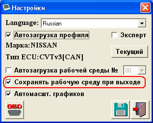

Здравия, Валентин! возможно этот момент уже упоминался (не слежу за форумом), но он просто бесит в программе - это невозможность после диагностики одного блока, сразу перейти к диагностике другого без повторного поиска или выбора его вручную (а ктож его запомнит этот список). грубо говоря не хватает в главном окне кнопки "обнаруженные блоки", при нажатии которой будет открываться список блоков найденных с момента запуска программы, например. пусть он очищается при закрытии программы, как вариант, или при запуске предлагается загрузить предыдущий список найденных модулей (на случай случайного или иного закрытия программы). тем более, что они (блоки) бывают на разных шинах в одном авто и повторно их находить и инденфицировать - как то не айс.
А помощь к программе почитать и воспользоваться этой галкой?
