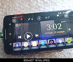

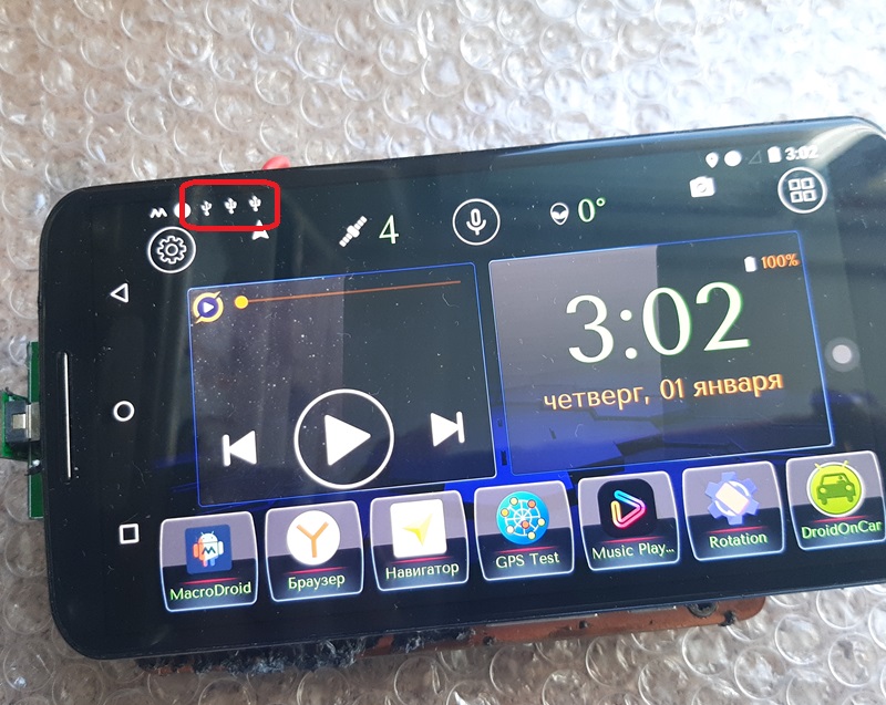

Плеер запускается автоматически при подключении звуковой карты по линии USB и подаче питания. Можно попробовать сменить алгоритм: появилось АСС, планшет проснулся, через 1-2 сек. активируется OTG, ещё через 3-5 сек. подаётся питание на HUB.

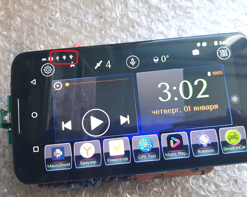

StickMount срабатывает при подключении OTG (при замыкании 4 и 5 контактов на USB планшета) и обнаруженного по USB активного оборудования. И на планшете появляются значки USB подключения.
Первый значок -- это OTG, второй -- HUB, третий -- подключённая в HUB флешка.

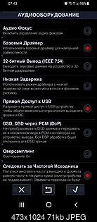

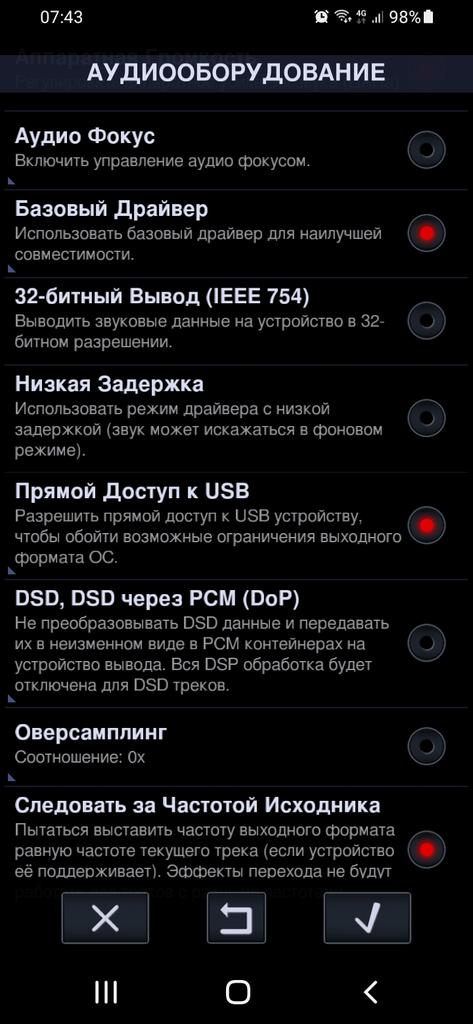

Ещё в Neutron можно снять активацию "Аудио Фокуса". Переход в "Настройки"-- "Аудиооборудование"--"Аудио Фокус".

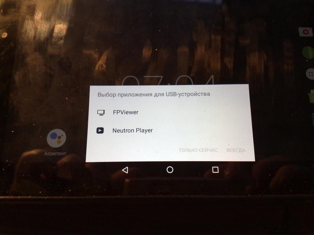

Да, похоже на то. При подключении к планшету (в той же конфигурации как и в авто) дома на столе такого же USB ЦАПа напрямую через OTG-кабель выводится стандартное окно выбора приложения. Я правильно понял, что этот запуск настройками никак не убрать?
Вложение 53104
Трех значков у себя не замечал, у меня один значок если извлечь флешку, два если вставить обратно. Понаблюдаю
Ещё можно снять активацию "Аудио Фокуса". Переход в "Настройки"-- "Аудиооборудование"--"Аудио Фокус".
Попробую. Большое спасибо за рекомендации.

...Я правильно понял, что этот запуск настройками никак не убрать?
Скорее всего -- нет. Это заложено в самом Андроид. Если только как-то править AudioManager в прошивке планшета.
...Трех значков у себя не замечал, у меня один значок если извлечь флешку, два если вставить обратно.
Я, к сожалению, не имею возможности проверить это на Nexus 7-- давно не "ковырял" этот планшет. На фото Nexus 6...

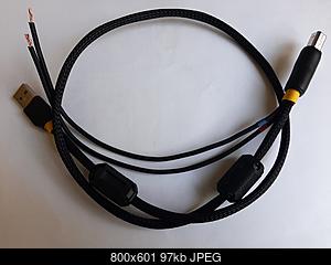

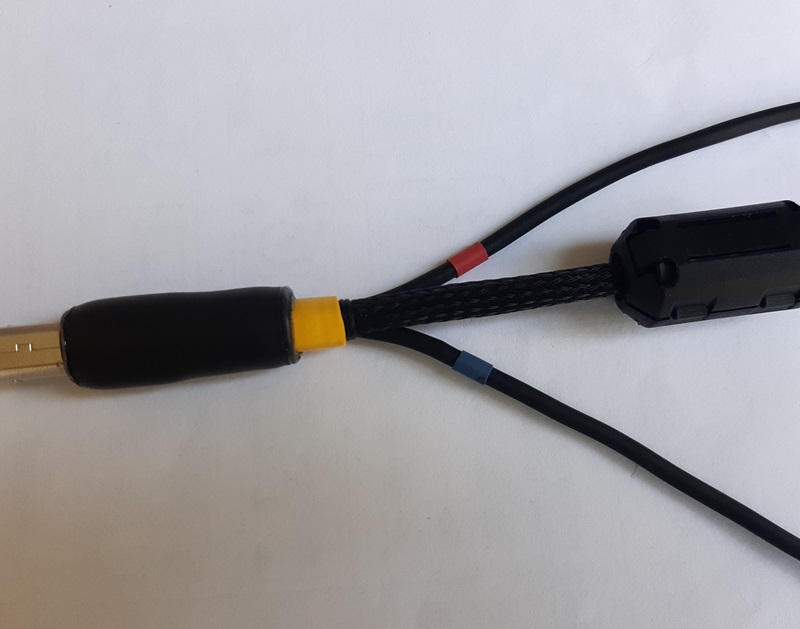

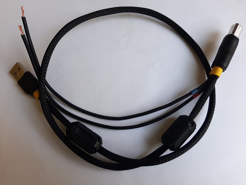

...В качестве целевого решения, в моем случае, думаю нужно организовать питание ЦАПа независимо от хаба и подавать его с задержкой 3-5 сек. после подачи питания на хаб (на время монтирования флешки).
В таком случае нужен самодельный USB кабель, в котором отсутствует линия +5V.

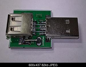

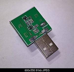

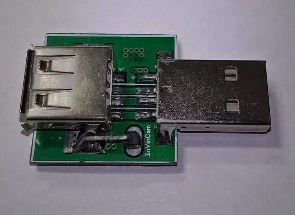

Питание заведено прямо в разъём, который подключается к звуковой карте. Напряжение подаётся от отдельного источника с задержкой включения.

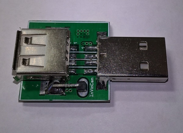

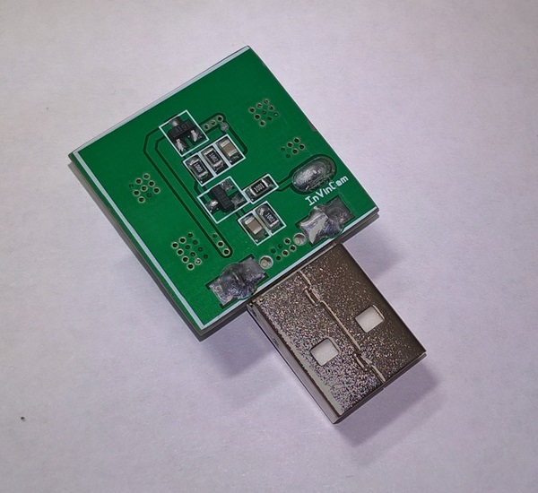

Или, как вариант -- делать переходник коммутатор питания для USB по схеме ниже. Он управляется внешним напряжением по линии "InVinCam".
Такой переходник подключается в HUB, в него подключается стандартный USB кабель. На провод управления коммутатором подаётся напряжение +3--+16V.
