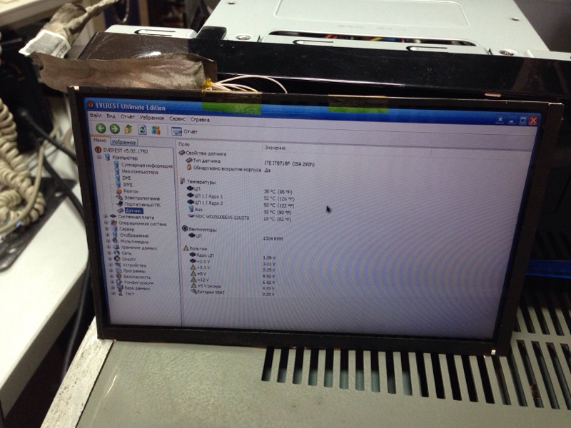

Ну нашел решение как убрать этот дефек! На дифференциальный вход свободной шины сделал резестивный делитель! Только теперь понять как регулировать шим для яркости! Так как тускловато светит( от питания матрицы не зависит 3.3-3.7 по барабану) И все же найти правильный EDID чтобы выставить 1024Х600. И еще хорошо заэкранировать жгут так как цепляет помехи

Ну и как 8-битная матрица в 6-битном режиме?
Сообщение от ua6blo Посмотреть сообщение
Только теперь понять как регулировать шим для яркости! Так как тускловато светит( от питания матрицы не зависит 3.3-3.7 по барабану)...
ШИМ тоже будет по барабану. В настоящее время она светит "на всю". ШИМ может помочь только для уменьшения, но никак не для увеличения яркости. Значит такая матрица.
Вы уже не первый раз матрицу BOE пытаетесь применять. Где вы такие только находите?
Кстати, не припоминаю, чтобы ипсовые 7-дюймовочки ярко светили... TN ощутимо ярче светят.

Разницы никакой не замечаю! Все вроде цвета! Приятно смотреть! Ток edid найти не могу подходящий! И каждую шину Изолировать друг от друга фольгой надо! Заметил прикольные сияния северные))))))))) от положения проводов!

Кстати без PWM провода не запускалась! Надо глянуть какая частота шим! Может и не на максимуме стоит! Какие то горячие клавиши ведь должны быть для регулировки яркости? Просто на ноутах все ясно есть клавиша Fn, а здесь тогда как? Сейчас достану с полки свой пыльный DSO5102b и гляну!

Да в ДШ на матрац все написано - от 5 до 100кГц. Так что ворота широкие...
На мамке для подсветки должен быть отдельный разъем - там и ШИМ и питание должно присутствовать

Этот разъем BLIM помоему на этой мамке! Причем на раъеме LVDS. И мне кажется подсветки можно наболтать! Очень тускло горит!

Нет, не получится. Там встроенный драйвер подсветки. ШИМ только управляет им.

Ну так шим и управляет драйвером(меняя яркость)! Что прям по дефолту 100 кгц вылетает? Все никак не посмотрю осциллографом! С мамки то PWM есть и он должен регулироваться! Иначе накой он нужен?! На крайняк можно на пик контроллере замутить PWM и засветить на максимум!

А как в матрице организована подсветка вообще? В ДШ ни черта не расписано. На LVDS нет ни отдельных пинов питания подсветки, ни ШИМ.
Если все делается только через LED_EN, то постоянный уровень на нем - это 100% яркость, а ШИМом можно только понизить.
