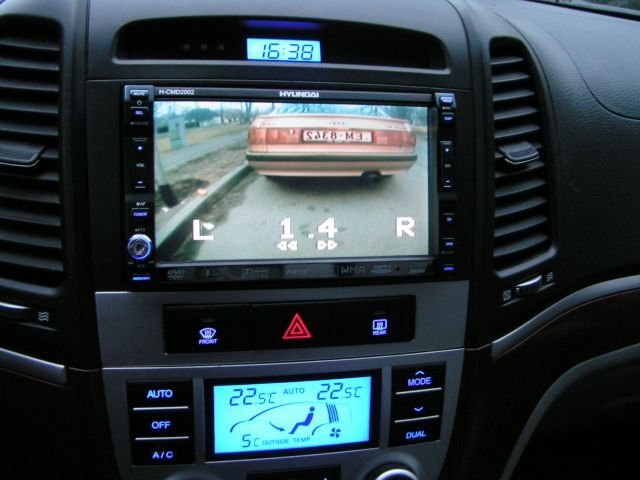

Готовых решений масса Парктроник накладывает картинку на видео от камеры. С выключенным моником пищит с разной частотой
Сам использую Longhorn BREES Н-091
Фото не моё, стырил в нете

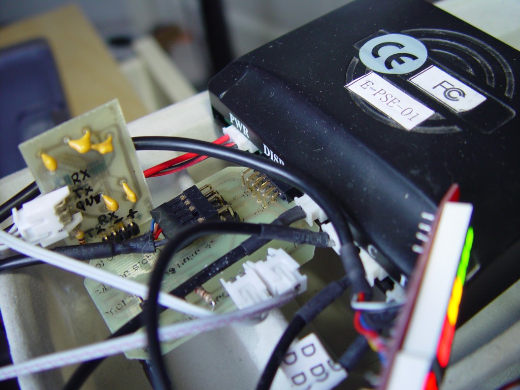

Регулярно занимаюсь адаптированием парковочных радаров для различных применений. В плане поделиться, за это лето:
1. Коллеги захотели подключить в комплекс GPS и монитор сердцебиения, парктроник измерял расстояние от пассажира до объекта, который его пугал, все в реальном масштабе времени на местности. Собирали статистику, ни один испытуемый не пострадал.
2. Один из уважаемых посетителей выразил желание, что бы было 8 пищалок, на каждую из головок парктроника. Реализовали, покатались в машине. На самом деле, 8 пищалок для обычного легкового автомобиля - явный перебор. 4 это самое то, 2 спереди и 2 позади. Тестовый образец
3. Для проводного, более дешевого парктроника, разработан модуль с выходом на COM порт. Он считывает 2 канала, левый и правый, с 4-головочного парктроника. Цена данного устройства вместе с радаром, может составлять не более 1.5тр. Интерес не ясен, если захотите испытать, сделаю по пред. заказу
Несомненным плюсом данного подхода является следующее: радар не надо разбирать, сохраняется гарантия; модуль подключается между радаром и основным блоком, при этом дисплей работает (пищалку в нем можно отключить). Возможен также USB или Bluetooth интерфейс, для работы например с Android.
