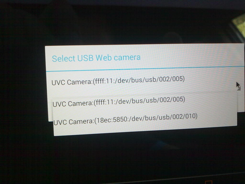

Всем привет! ни как руки не доходили написать... Есть одна проблема, которую пока ХЗ как решить. Менеджер 1.6 ..1.8 нормально работает, но есть одна ложка дегтя. Иногда после просыпания ( второго....пятого) в место ардуины леонардо цепляется к менеджеру изикп (камера заднего вида). соответственно ардуино не работает... Лечится удалением настроек изикапа, и после перезагрузки или сна сериал опять спрашивает с кем по USB работать, указываешь ардуино и все гуд какое то время. потом опять при включении /просыпании планшета в место ардуины подключен изикап.. Как лечить ? что то с VID PID ? Каким боком изикап вытесняет леонардо ?

Всем привет! Иногда после просыпания ( второго....пятого) в место ардуины леонардо цепляется к менеджеру изикп (камера заднего вида). соответственно ардуино не работает... Лечится удалением настроек изикапа, и после перезагрузки или сна сериал опять спрашивает с кем по USB работать, указываешь ардуино и все гуд какое то время. потом опять при включении /просыпании планшета в место ардуины подключен изикап.. Как лечить ? что то с VID PID ? Каким боком изикап вытесняет леонардо ?
Было примерно то же самое только не с ардуино, а контроллером от Юрия.
У Вас изикап на каком чипе? И хаб(или что-то) какой?
Nexus 7 2012/USB Hub D-Link7(без доп.питания)/контроллер от YAM1966+джойстик iDrive/. фото + видео

Сообщение от Sergey 4_4 Посмотреть сообщение
ммммм, давно стоит, но хаб на GL850G а вот изикап ХЗ не помню. Скажем так самый правильный был несколько лет назад (в плане нормальный чип стоит) я помню были разные чипы, один был боле менее нормальный,вот на нем... Если эта инфа критична могу на днях разобрать морду и глянуть..
Как решилась проблема ? или не решилась ?
И у меня тоже не ардуино (хотя загрузчик почти ее но через uart а не usb как в оригинале ) просто использовал контроллер 32U4... в подписи проект..
Да и еще, вобще не разбирался, но не так давно качал из ваших последних версий прям в машине и новые версии не запускались ,крашились при старте с ошибкой...

Сообщение от yuriy m Посмотреть сообщение
Как решилась проблема ? или не решилась ?.
У меня решилась, путем подбора устройств в хабе. Контроллер в результате
подключен в последний порт,изикап(чип UTV007) в 3 порт.Хаб D-Link без
доп. питания. С изикапом на чипе UVC такой подбор не помог,один фиг
окошко с выбором выскакивало.
у меня это не возможно,если на проект посмотреть... нет у меня классического хаба, все на печатке.. Должно быть какое то объяснение почему менеджер дает подсосаться изикапу на автомате( у меня даже не спрашивает.. Просто при выходе из сна запускается изикап на несколько секунд, значит все.. труба изикап занял место контроллера...
