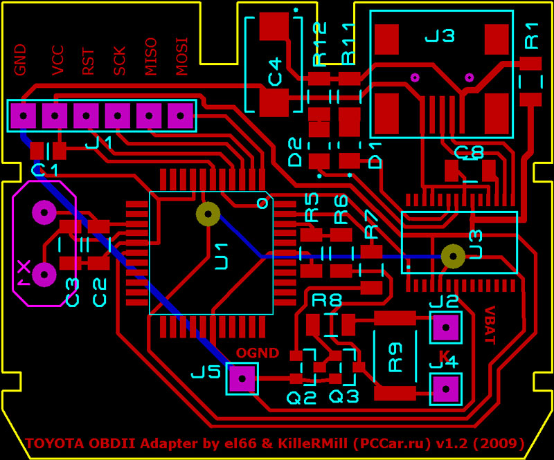

что-то ты транзисторы выбрал - нигде у нас нет таких.
Заменю на BC846 - вроде они должны пойти
На маркировку не смотри ) Первое что попалось в протеусе в корпусе SOT23. Любой NPN в этом корпусе устроит...

BC846 эти вроде как самые распространенные, а я плату развел под 1206 размер, меньше просто уже не могу паять, лучше было бы и еще больше но размер платы не позволяет. Хотелось под ЛУТ технологию плату сделать, но сомневаюсь, у меня дорожки 0.4 мм, вобщем будем пробовать.

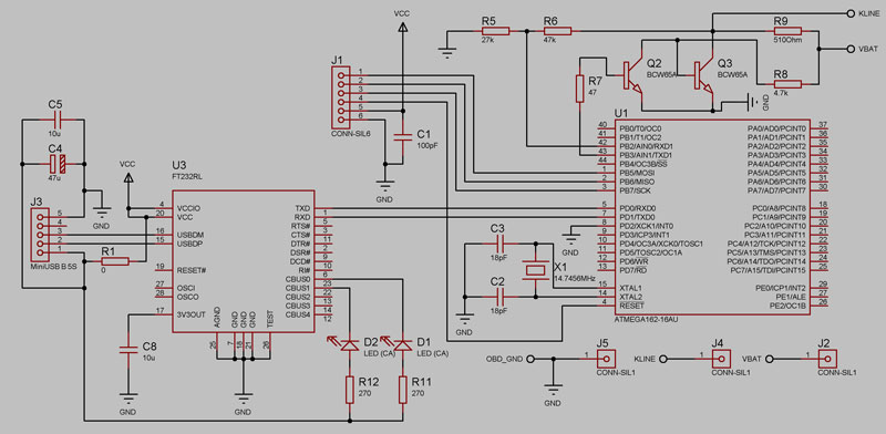

2KilleRMill
Убери, пожалуйста, соединения неиспользуемых выводов Atmega с общим проводом: некоторые выводы в программе настраиваются выходами, т.е. выход будет работать на кз. Еще, на неиспользованные входы программой включена внутренняя подтяжка к питанию, поэтому соединение этих выводов с землей будет приводит к лишнему потреблению тока.

Сообщение от el66 Посмотреть сообщение
2KilleRMill
)) Я уже и плату вытравил... А прошивку менять не будешь? Завтра может быть выложу поправленную схемку...

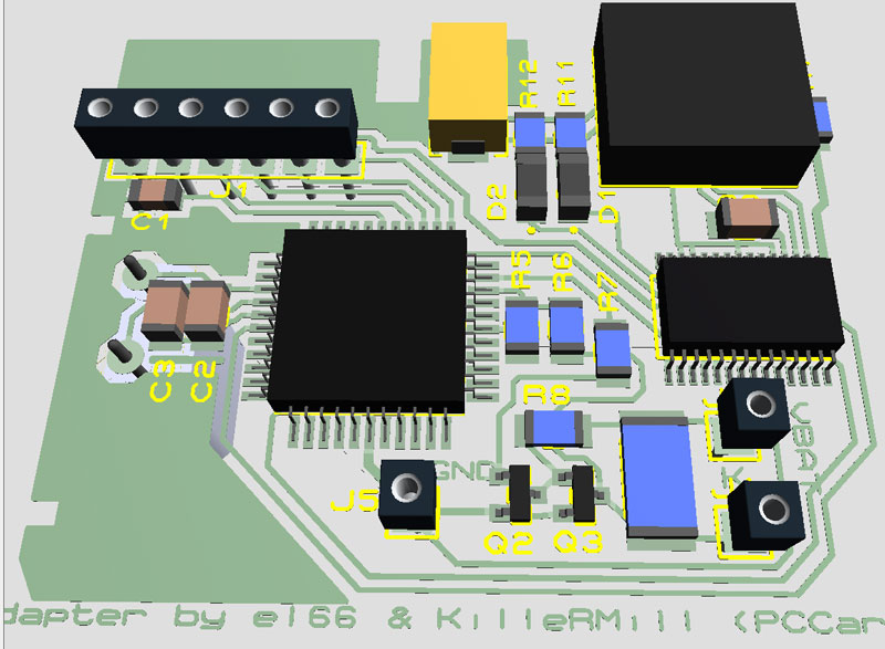

Вот и завтра наступило )
По опыту пришлось исключить C5, но думаю если понадобится вернуть его можно, но сложно ) "Местама осень нехватет, Насяльника". Можно конечно все вниз сдвинуть, но тогда придется почти все переразводить
на нижней стороне две связи, но впринципе они проудблированы на верхней, однако OGND и GND разъема програмирования, соединить думаю не помешает. TX можно покороче соединить, понизу платы.
В архиве все необходимое для создания платы...

А ты по какой технологии делаешь печатки? Или есть доступ к чему-то?

2KilleRMill: Ответь, плз, под какой размер смд развел?
