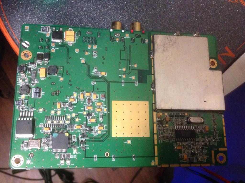

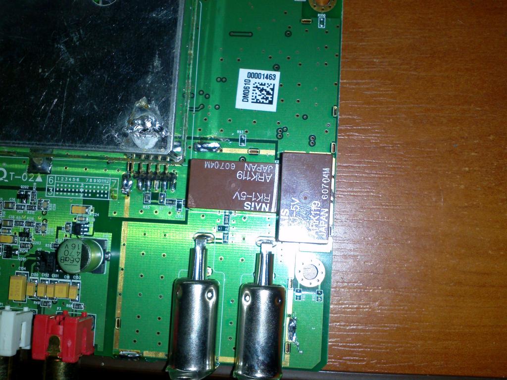

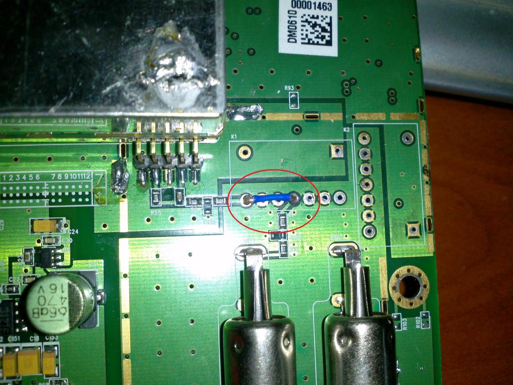

Озадачился тут удалением противных щелчков реле при инициализации (достали уже).
По началу думал поставить какое нибудь твердотельное и бесшумное. После вскрытия возникло другое, более простое решение
Теперь по порядку:
Вскрываем пациента и удаляем экран в районе антенных входов. Вот они два щелкунчика. Оказывается их единственное назначение - это коммутация антенных входа и выхода. Т.к. выход антенны не нужен, удаляем оба реле, и припаиваем одну перемычку, как на фото, подключаем, проверяем - все работает и не щелкает!!! Супер!!! Собираем все до кучи и назад в машину.

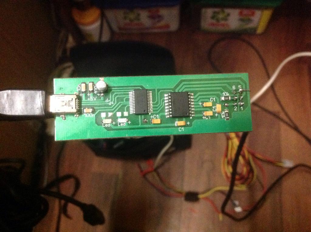

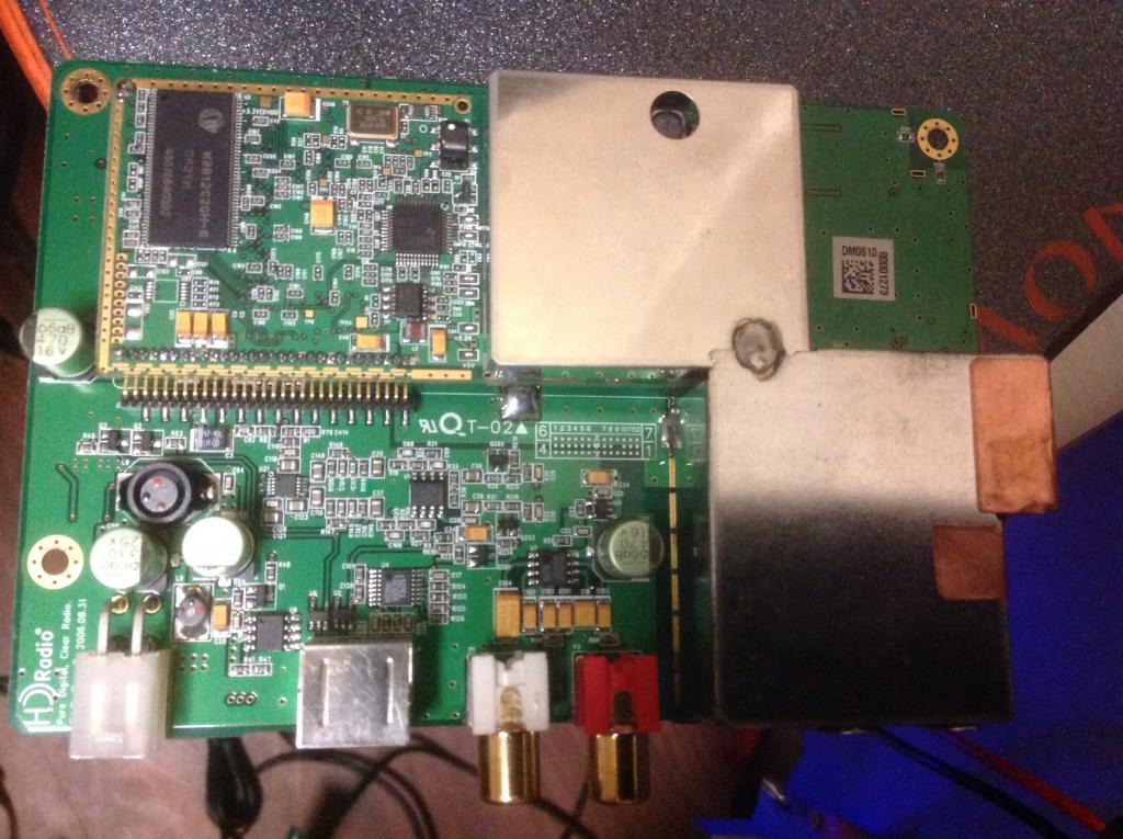

привет всем купил я себе HD Radio Directed и адаптер com порта у Goryncha, отрезав кабель от дисплея приёмника я припаял его к адаптеру com после этого два раза ещё прозвонил и воткнул его в комп, система обнаружила устройство как (сом-порт) потом я разъём от радио воткнул в само радио и чудо не произошло выдернул USB и блок радио щёлкнул и замегал всунул USB обратно блок несколько раз пощёлкал и от рубился в икаре не видеться что делать есть пару вопросов 1.плата радио немного отличается (может ли это быть причиной такого поведения?). 2. нужно ли устанавливать какое не буть ПО. 3. как из него вывести звук в ПК. 4. для чего там две антенны. Вроде всё.

задняя сторона не ругайте за посты для каждой фотки просто с планшета зараза две фотки не сохраняться так как три загрузки у них одинаковое имя файла почему не знаю.

адаптер СОМ и кстати для чего нужны свето диоды если они изначально обрезаны

как мне говорил продавец, диоды нужны только для индикации. на работу не влияют. у меня этот адаптер заработал с первого раза... правда сейчас не пашет, разъем USB отпаялся ))))

А с панелькой работало? Второй разъем антенны нужен, что бы подрубить, например второй девайс на одну антенну на сколько я понимаю. Для сом-платы софт не нужен, только наличие инета, что бы дрова подцепились. Для самого радио использую centrafuse. Все работает изумительно. Поищи на форуме, был отдельный софт для этого радио, правда частоты буржуйские... не помню как называется, на нем как раз тестил и все отлично было. Икаром не пользуюсь, но радио в нем попробовал завести - все работало, правда с буферизацией/эхом, ковыряться не стал.
