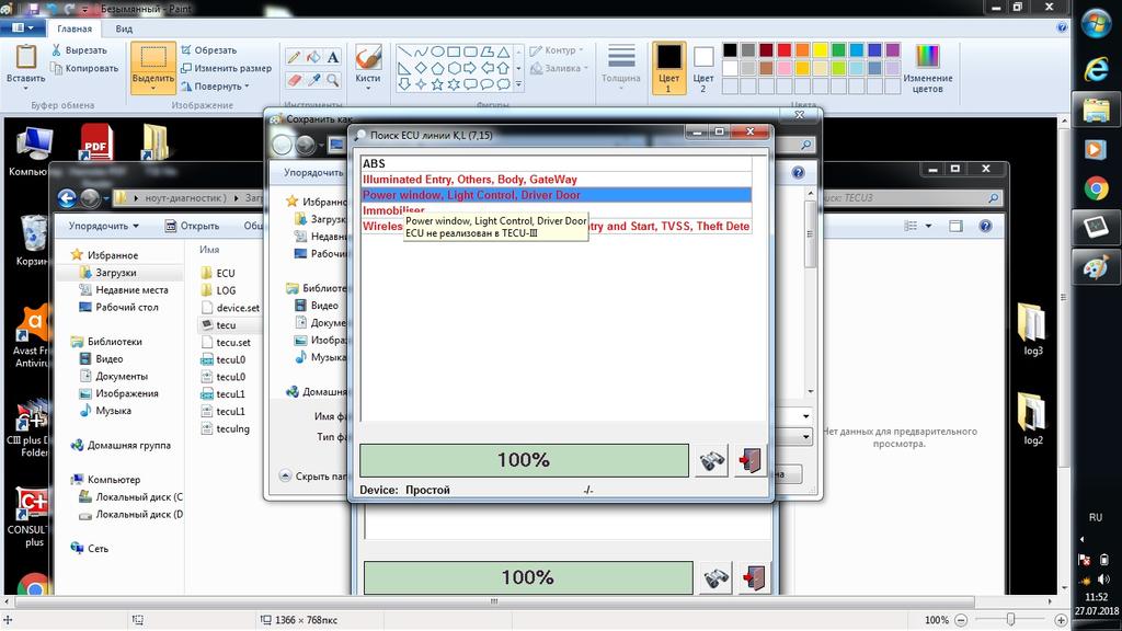

тлк 105 2003 г.в. дизель...не поддерживает некоторые блоки ..

Для тоёты есть течстрим. Куда еще больше. По тоётам TECU-III обновлятся не будет.

Техстрим не удалось запустить:-(

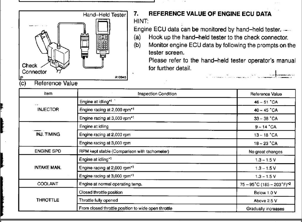

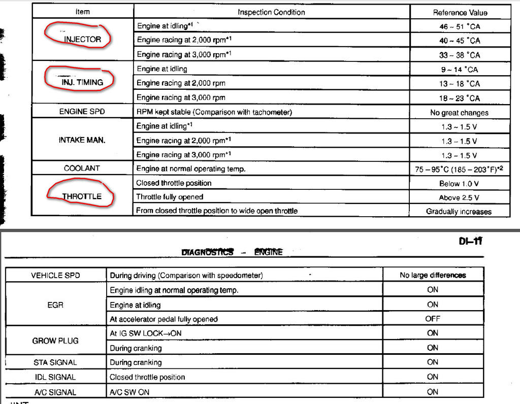

Доброго здоровья, джентльмены.
Подключался ли кто-нибудь программой к двигателю 1KZ-TE в праворуком HIACE 2000 через DLC-1?
Интересуют параметры. Показывает ли их программа?
Особенно, отмеченные.
