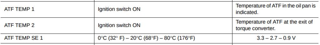

Сообщение от ALEX10 Посмотреть сообщение
Спасибо, в градусах конечно лучше.
можно в service manual поискать. Я вот для своего infiniti ex нашел такую информацию относительно перевода вольтов в градусы
Название: Снимок экрана от 2018-07-02 11-00-26.jpg

вопрос не совсем по теме, но все таки. Может кто знает.
Можно ли взять данные с TECU (адрес, формула и т.п.) для получения например температуры акпп и воткнуть их в качестве External PID в программе Torque?
Конечно можно с компом ездить, но это очень не удобно... Хотелось бы на телефоне
