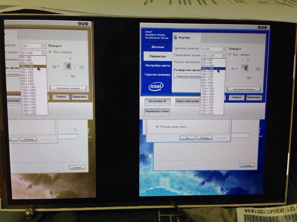

Частота нормальная, иначе бы изображения не было. Вы слышали, что я раньше сказал? Эта матрица под "книжный" режим. Вы заставили LVDS работать с таким разрешением? Даже если заставите, вряд ли GMA3150 сумеет потом повернуть изображение. Не такой он продвинутый... К тому же еще неизвестно на каком логическом уровне в этой мамке находится LVDS, может он не так гибок как VGA или HDMI
ну, что же Вы неутомимого экспериментатора вводите в заблуждение -- родной интеловый драйвер на этом чипсете может разворачивать и зеркалировать изображение... Лучше пожелайте ему успехов, чтобы у него все получилось и он с нами всеми поделился результатом!

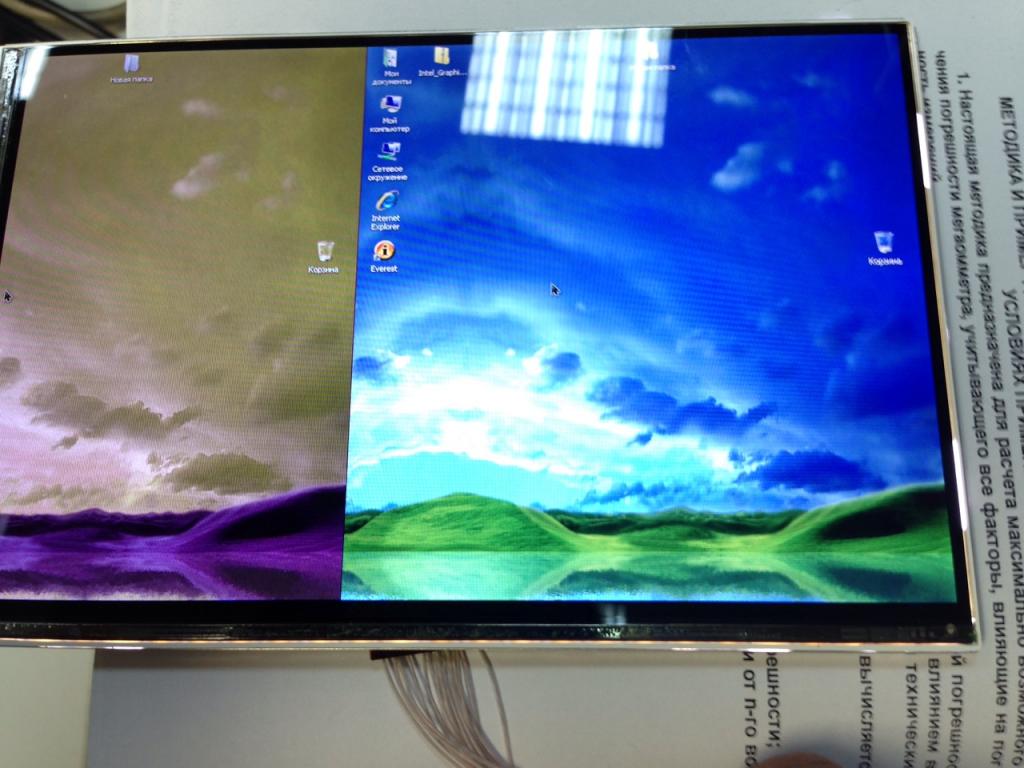

To SWAO большое спасибо за помощь! Завтра прошью! Оставил на работе девайс! Прошил помоему EDID от какой то 14" матрицы! Куча тепрь разрешений вместо двух (без 24с02)! Но такое чувство придется покопаться в видео биосе! Поворот экрана работает на GMA3150!

Да не ввожу я его в заблуждение - я же ничего не советую ему, ибо в руках не держал даже эту материнку. Почему, собственно и высказал сомнения. А то, что работает поворот - прекрасно. Осталось только заставить ее показать правильное изображение. Честно говоря, пока даже мыслей нет, что происходит. Судя по полученному изображению хоть и выбрано 1280, но материнка все равно выдает 800 строк - "на боку" то весь кадр, на все 800 уместился... А когда вертикально - один кадр целиком, а вторым она пытается "замостить". То, что цвета инверсные, это ладно - просто целый кадр не влез...

Даже биос загружается справа налево два экрана! Может конечно EDID правильный поможет! Если нет,то придется научиться в VBIOS рыться!

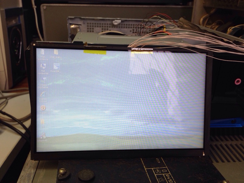

Едид не подошел! Сейчас еще одну кинул матрицу HV070WSA-100 теперь надо под нее идид! http://revointeractive.com/prodimage...0-400-NITS.pdf Так как она 1024Х600. И надо с подсветкой поиграться! Не пойму как регулировать PWM шим этот из винды! На питание завел 3.3 вольта! В даташите вроде 3.7 на LED мож из за этого она немного белая!
