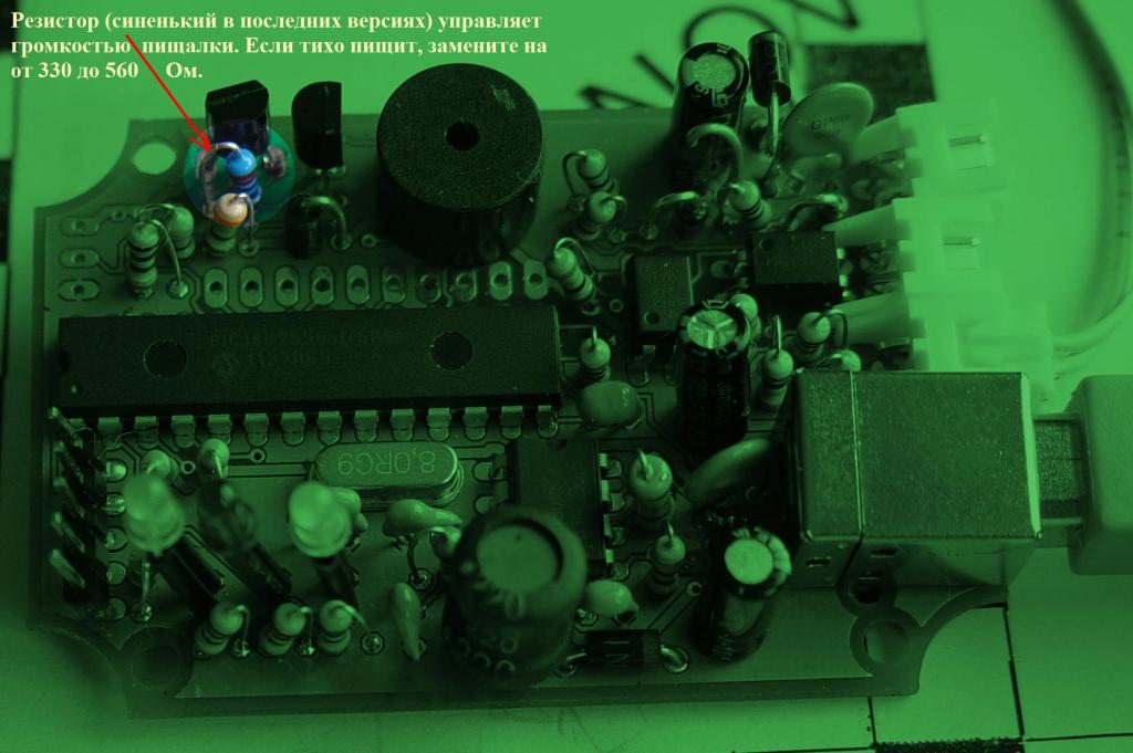

По умолчанию Если пищалка тихо пищит
Громкостью пищалки управляет резистор позади 2N5401. Если пищалка не прокрикивает салон (а это может произойти для одной из использованных моделей), то громкость просто повысить заменой резистора на 330 ом - 560 ом.
